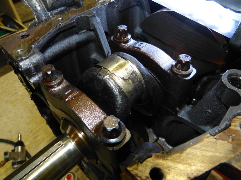

hauptlagerschaden im bereich 1zyl
gruß achim
- - - Aktualisiert - - -
eine frage zwischendurch, was hast du vor? dem rumpf eine neue kurbelwelle,pleuel u kolben zu verpassen?

Hallo Achim, ja du hast richtig geraten bzw. geguckt :biggrin::biggrin::biggrin:
Das wird entschieden NACHDEM die Sachen alle von hft begutachtet wurden....:tongue: Er hat da einfach DIE Erfahrung :biggrin::cool:

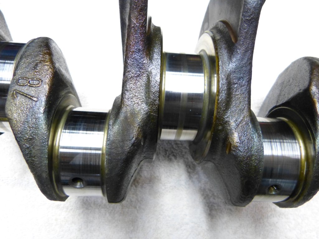

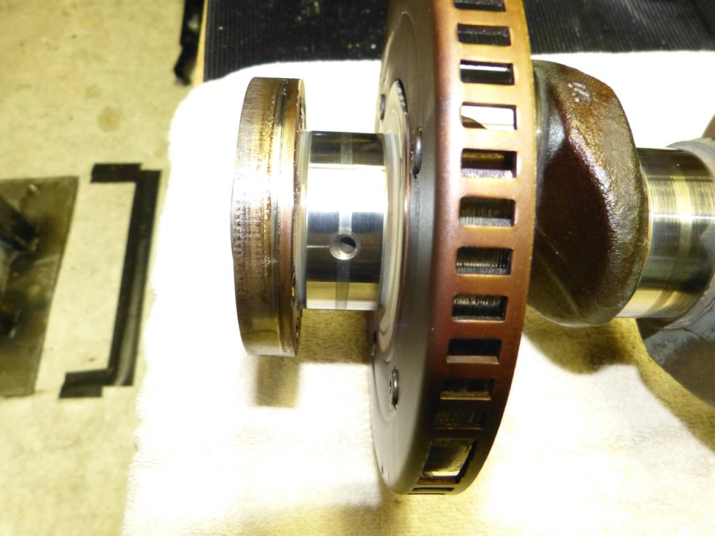

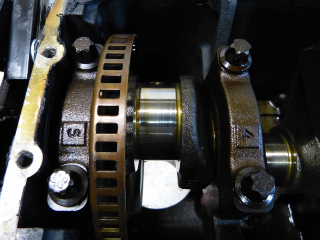

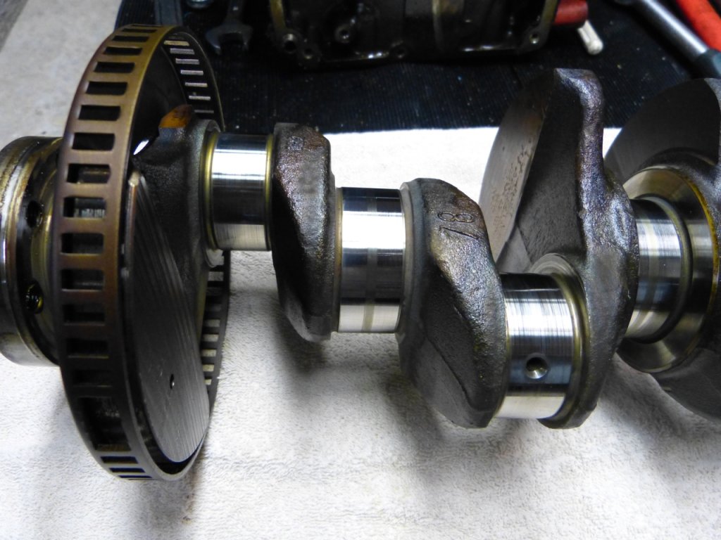

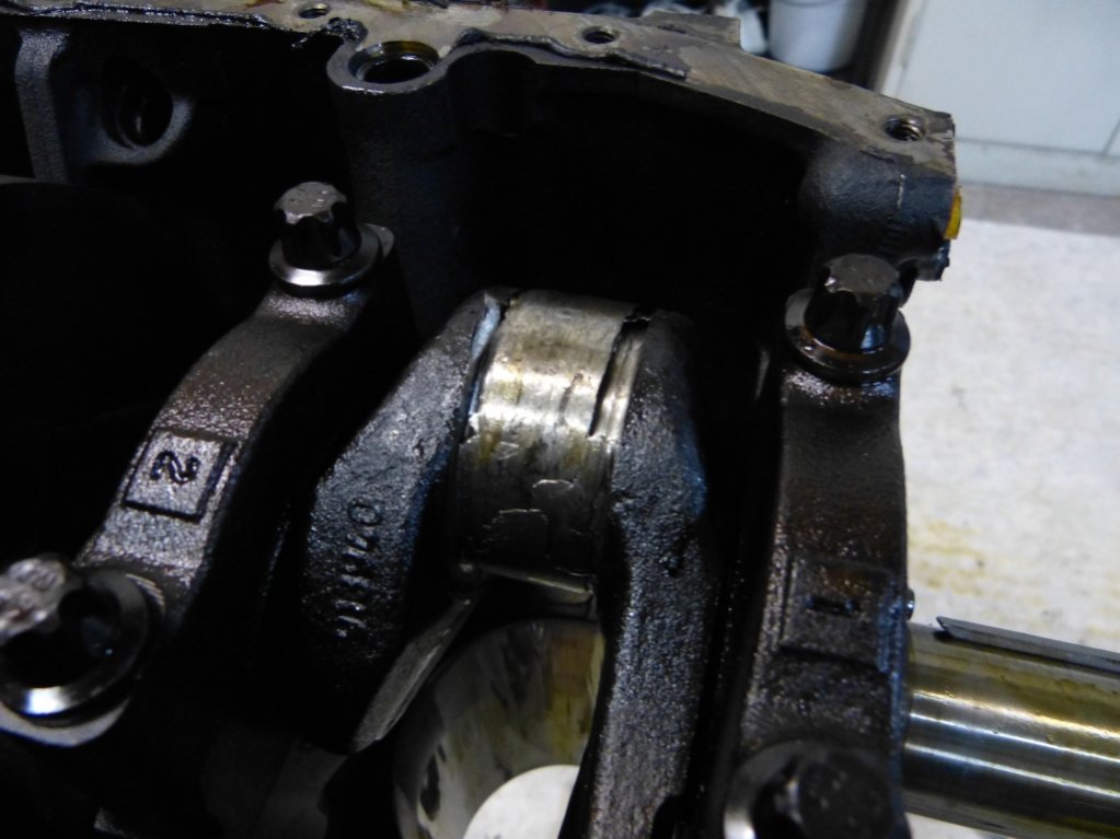

So, der heimische Kartenleser funktioniert, deshalb nun die Bilder - will ich euch schließlich nicht vorenthalten :cool:
Da war wohl Jemand müde und wollte unbedingt noch nach Hause! Ist wohl auch gelungen:smile:. Laß rocken baby!! Bis das klocken aufhört!!:smile:
By the way:smile::cool::smile: hätte ich gerne eine Kurbelwelle für B234 short Block ab 94- . Falls einer was liegen hat. Sehr gerne :smile::smile:
Deine Kurbelwelle kann man ja noch als Kerzenständer nehmen. In der Kirche sind die auch so groß und werden von den Ovizen umher getragen.

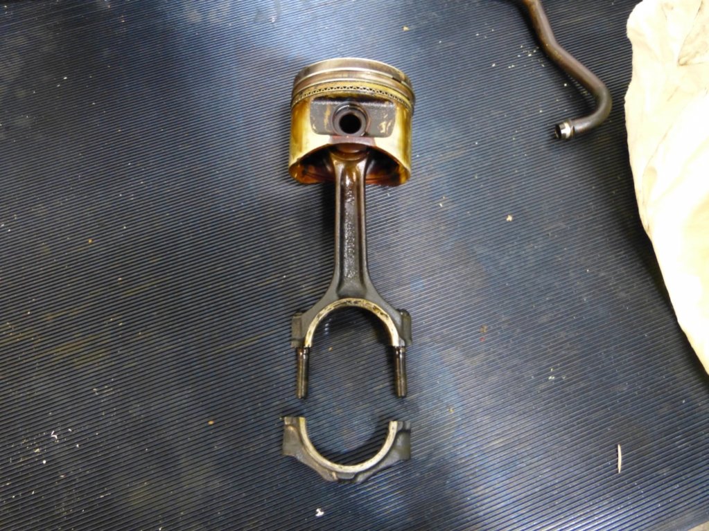

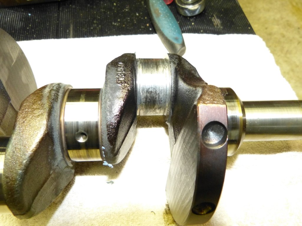

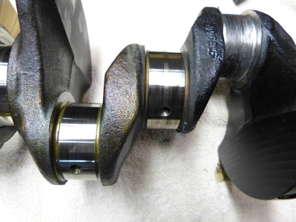

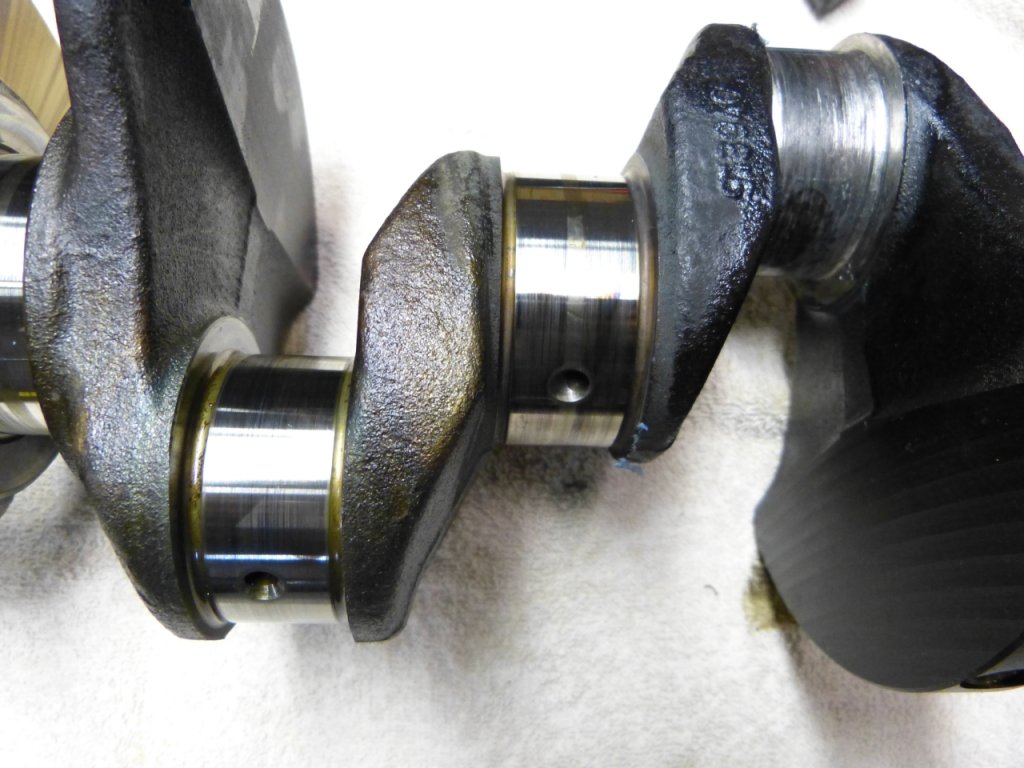

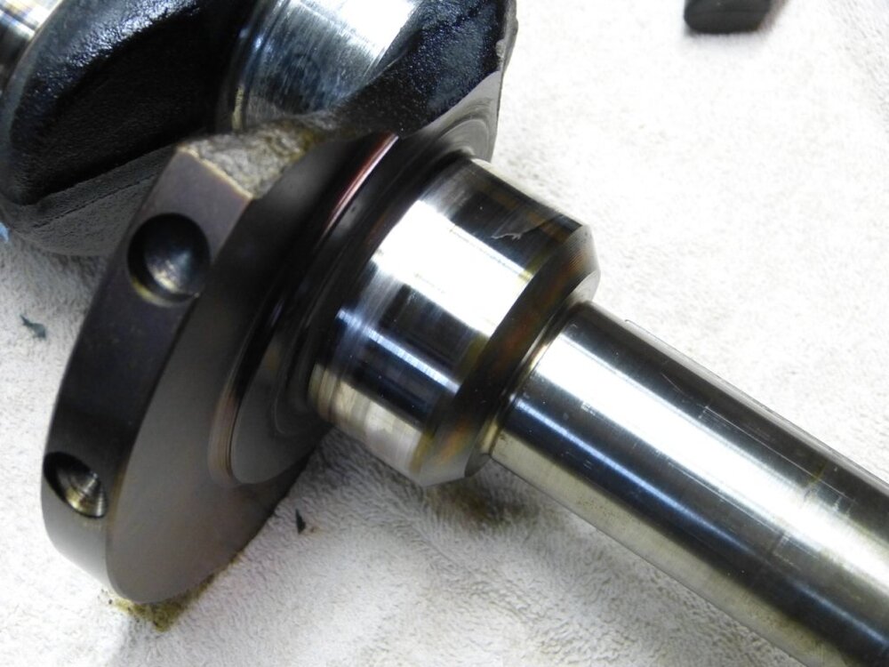

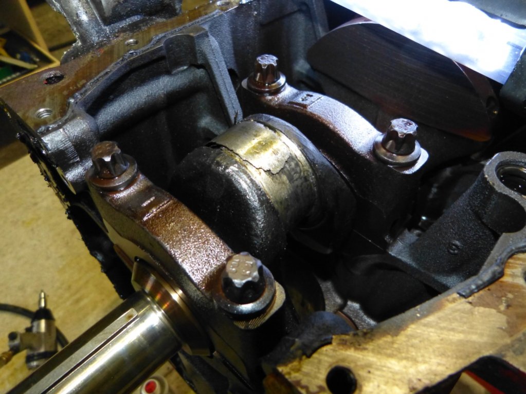

Das Pleullager des ersten Zylinders ist definitiv tot. Über diese Tatsache lohnt es nicht zu streiten.
Viel interessanter ist die Frage, warum ist es zu diesem Schaden gekommen?
War es ein Montagefehler? Kann ein Pleullager durch Abriss des Schmierfilmes so fressen und sich trotzdem im Pleul drehen?
Die Lagerstellen 2-4 haben scheinbar keinerlei Schaden davongetragen, was IMHO einen Schmierungsmangel ausschließt.
Ich tendiere zu einem Materialfehler... möglicherweise ist die Nase die die Lagerschale im Pleul hält, ihrer Aufgabe nicht gewachsen gewesen...

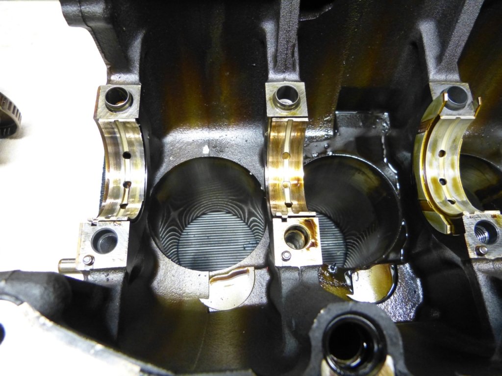

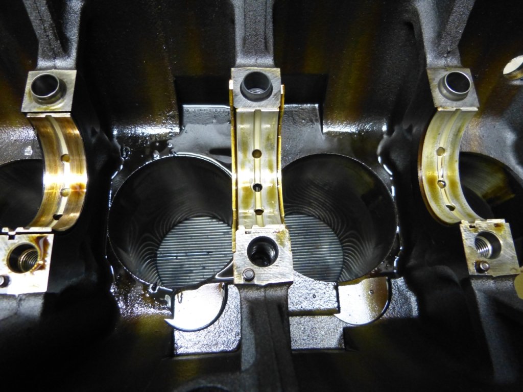

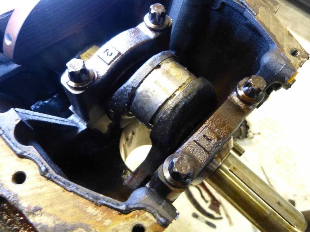

Wie mag wohl das Hauptlager zwischen 1. und 2. Zylinder aussehen?
Vielleicht kann der Motor ja mit einer Ersatzkurbelwelle und einem neuen Pleul und einer Entfernung des Metallabriebs schon in Kürze wieder laufen...
Ich bin gespannt wie es hier weitergeht :smile:
hundemumin
@mike....nee gehört war zu derzeit noch dein video....:tongue:nur das saab untypische nebengeräusch hatte mit etwas gestört.(nicht das klackern eher das merkwürdige heulgeräusch

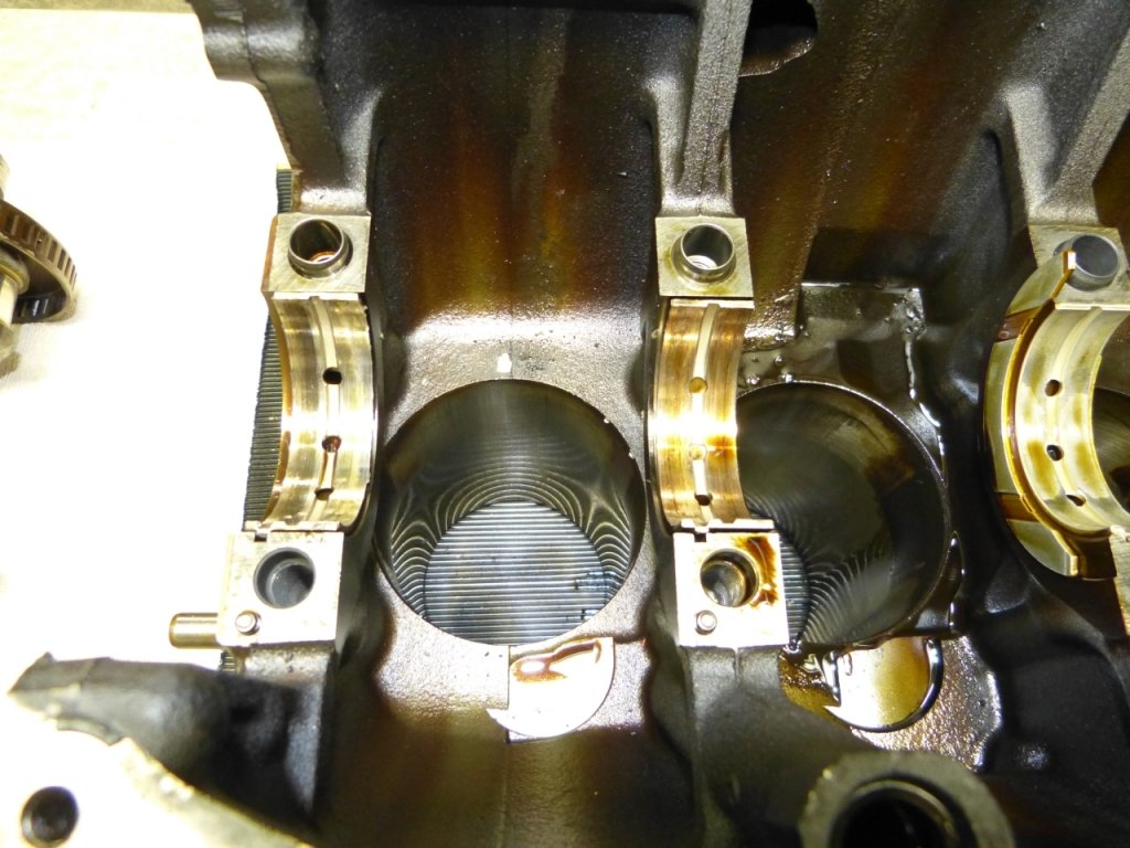

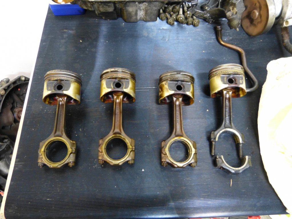

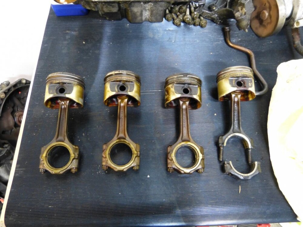

wenn es von den bildern nicht täuscht sind die kolbenringe vom ersten zyl fest, bilder der laufbuchse?
hauptlager 1+2 werden ebenfals in den lagerschalen die ersten spuren haben.
naja mal sehen was hft sagt: fresser ersten? folgeschaden pleuel?
hundemumin
Diese Nase am Gleitlager ist allenfalls als Einbauhilfe an zu sehen. Halten, oder eine Aufgabe zur Festigkeit hat das Ding in keinem Fall.:smile:
Ein Materialfehler kann man auch ausschließen nach 20 Jahren.:biggrin:
Wohl kaum nach über 200 tkm.....
Schadensursache täte mich auch brennend interessieren tun.
Bevor ein Motor ein Pleuel aus dem Block schmeißt, werden die Pleuellager wie hier geschehen erst mal vollständig zerdrückt, zerrieben und partiell mit der Umgebung (Pleuelauge und Pleuelzapfen) verschweißt, der Motor dreht dann immer noch, aber unter deutlicher Geräuschentwicklung.
Beim letzten Motorschaden auf dem Prüfstand hatte ich auch ein zerstörtes mittleres Lager (V6) und die beiden äußeren waren noch ganz OK. Die angrenzenden beiden Hauptlager sahen aber auch nicht mehr ganz so gut aus, insofern wäre es hier interessant wie die Hauptlager 1 und 2 aussehen, das gäbe einen Hinweis, wo im Falle des Schmierungsmangeld die Ursache ist (Kurbelwelle oder Block).
Schadensunrsache ist wohl zweifelsfrei #13, Photo 3:biggrin:
Das ist so nicht ganz richtig!!
Die Nase an einer der leiden Lagerschalen (pro Lager) dient unter anderem auch als Verdrehsicherung und gewährleistet das Freibleiben der Ölbohrung zum Lager.
Die Ausklinkung in der Lagerschale (Nase) stützt sich gegen den Pleullagerfuß ab und überträgt die Spannung auf die zweite Lagerschale im Pleulfuß die selbst wiederum gegen die Lagerschale im Motorblock drückt. So entsteht eine Verdrehsicherung.
Versagt diese Sicherung, verschließt die Lagerschale durch Verdrehen die Ölbohrung und das Lager läuft trocken. Die Folgen sehen wir auf dem Foto!
Dieses wäre auch für mich eine brauchbare Erklärung warum die anderen Lagerstellen trotzdem noch ausreichend mit Öl und mit Öldruck versorgt wurden.
Aber ich bin zunächst gespannt auf die Bilder der Hauptlager und bitte den TE um Fotos in etwas höherer Auflösung. :smile:

PS.: @ Micha: lässt sich an dem zerbröselten Lager noch so etwas wie eine Nase erkennen oder zumindest rekonstruieren wo diese mal gesessen haben könnte?
ich verstehe deine Gedanken & deine Argumentation:smile:. Das liegt gedanklich auch sehr nahe:biggrin:, dem ist aber nicht so:biggrin:. Alles tünnüf!!
Ich weiss auch nicht, warum Du dir ein Loch in die Pleuellager gebohrt hast:confused:! Meine haben jedenfalls kein Loch:rolleyes:.
Ich wiederhole es: Es ist allenfalls eine Einbauhilfe.
Verdrehende Lagerschalen hatte ich auf dem Prüfstand auch schon mal. Die Lagerschalen "kleben" ja jetzt auf dem Pleuellagerzapfen, da wird man kaum noch eine Nase erkennen können.
Mike, die Welle muss eh raus, versuch' doch mal, ob sich die Lagerschalenreste noch vom Pleuellagerzapfen abhebeln lassen. Wenn ja, könnte man mit der Taschenlampe oder einem Draht prüfen, ob die Versorgungsbohrung vom Hauptlager her frei ist. Wenn ja, könnte man auch mal die Versorgungsbohrung von der Hauptgalerie zum Hauptlager prüfen. Wenn man sich die Brocken in der Wanne so anguckt, vermute ich einfach mal, dass einer der Kanäle ganz oder teilweise verstopft ist.
und ich mache erneut auf den kolben bzw kolbenringe ersten zyl aufmerksam, ;-) möchte immer noch behaupten das es ein fresser auf dem ersten zyl war, der kolben wurde so lieb festgehalten bis sich die lagerschalen platz machten. leider schrieb TE nur motor ging aus und sprang auch nicht wieder an vermutlich konnte der anlasser den festen kram nicht mehr bewegen nun nur noch angegriffene hauptlager li u re vom pleuel............;-) passt schon....
Nicht ganz :biggrin:
1. Kolben, Kolbenringe und Zylinderlaufbuchse des 1 Zylinders sind unauffällig - nur das Lager ist das Problem....
2. Zur Verdeutlichung : Anita fuhr auf der Autobahn (ziemlich zügig) und überholte eine LKW Kolonne. Plötzlich bemerkte sie ein Geräusch, schrieb es aber wohl den Überholten LKW's zu. Als sie die LKW's überholt hatte war das Geräusch aber immer noch da und fing an lauter zu werden. Geistesgegenwärtig trat sie die Kupplung und der Motor ging aus. ->Standstreifen ->ADAC. Der ADAC brachte das Auto in meine Halle, wo ich, zwei Tage später, einen Starversuch unternahm der auch glückte. Der Motor lief (Vermutlich schaffte er es aufgrund der Kaltstartanreicherung an zu bleiben...:confused:). Ich zückte die Kamera und machte das bekannte Video. Dann ging er aus. Beim nächsten Startversuch tat sich der Anlasser bereits höhrbar schwer den Motor zu drehen und er sprang seitdem nie wieder an - eigentlich logisch.

Rücklickend betrachtet war das Starten und Laufen lassen in der Halle (zum Filmen) vermutlich eine meiner blöderen Ideen :rolleyes::mad:asdf Vieleicht wäre der Schaden geringer gewesen...:confused:
Ach was, das bischen im Stand laufen lassen ist belanglos. Wirken kaum Kräfte ohne Belastung im Standgas.
Bei zügiger Fahrt und ordentlich Last, am besten noch mal ins Gas latschen, wenn die Leistung nach läßt.
Genau so sieht dann das Pleuel aus.:biggrin:
Kurbelwelle kann man schleifen lassen & das Pleuel drückste am besten HFT in die Hände.:smile:

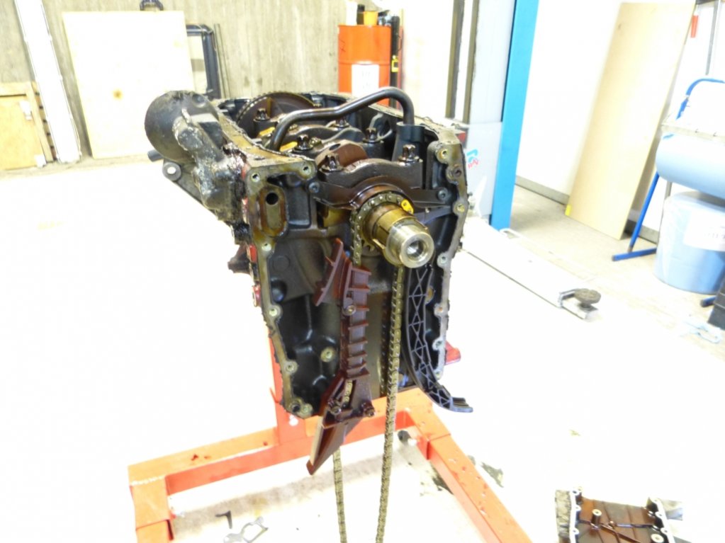

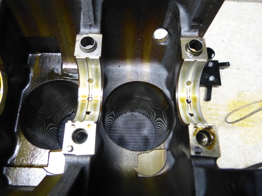

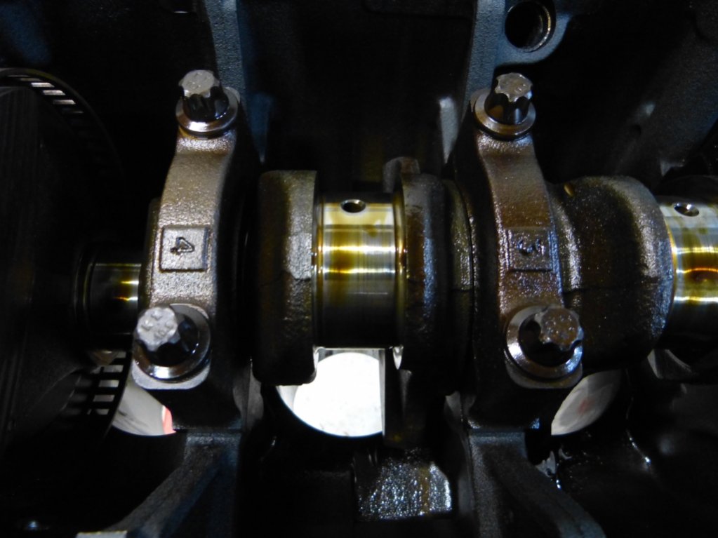

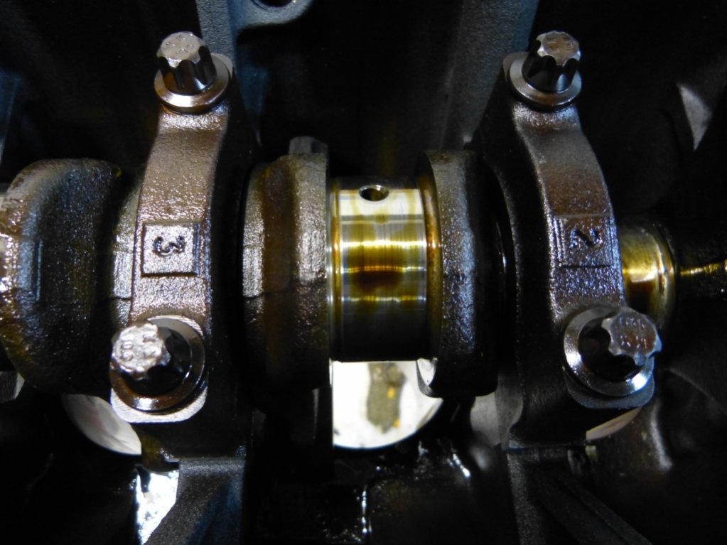

Ich habe mich gestern dem Damen-Kaffeekränzchen auf der heimischen Terrasse entzogen und hab noch ein paar Bilder der Kurbelwelle und der Hauptlager im Block gemacht...:biggrin:
Hmm - jetzt habe ich zwar größere Bilder gemacht, aber die Foren-Software rechnet wohl alle wieder auf 1024*768 runter...
