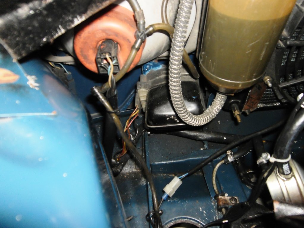

Ich habe den Motor für die Scheinwerferwischer wieder angeschlossen und er läuft prima, aber IMMER sobald die Zündung eingeschaltet ist. Kennt jemand eine Abhilfe?

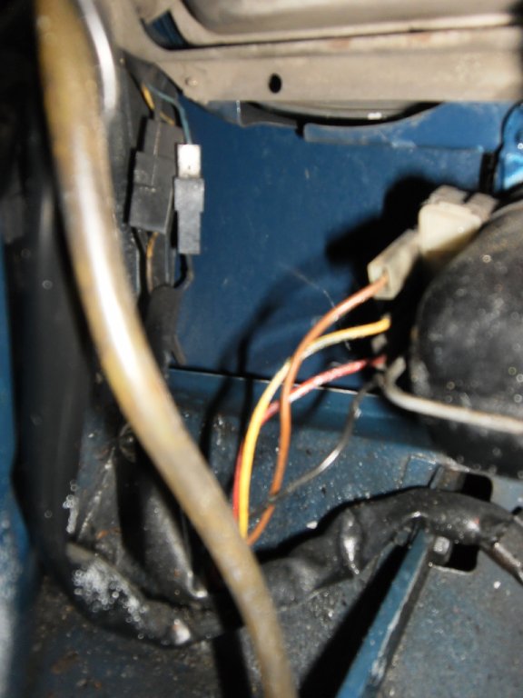

Kabel alle richtig angeschlossen?? Richtig ist von oben nach unten : Braun, Gelb, Rot, Schwarz. Wenns dann noch nicht funzt, Deckel vom Motor abnehmen und die Kontakte reinigen!!
http://www.saab-cars.de/attachments/95-96-sonett/122672-wischermotor-pict1300.jpghttp://www.saab-cars.de/attachments/95-96-sonett/122673-wischermotor-pict1297.jpg
Hi Meki,
Kabel sind nun richtig angeschlossen - dank an dich - jetzt ist die Sicherung durchgebrannt :mad:. Liegt wohl am Motor.
