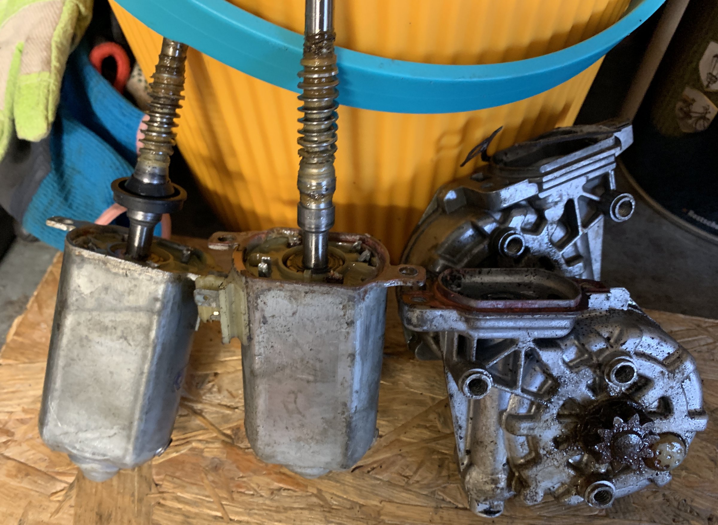

Ich kriege diese alten Motoren nie in Gang, wieder 2 festgegammelt. Das Ritzel ist einfach fest !
