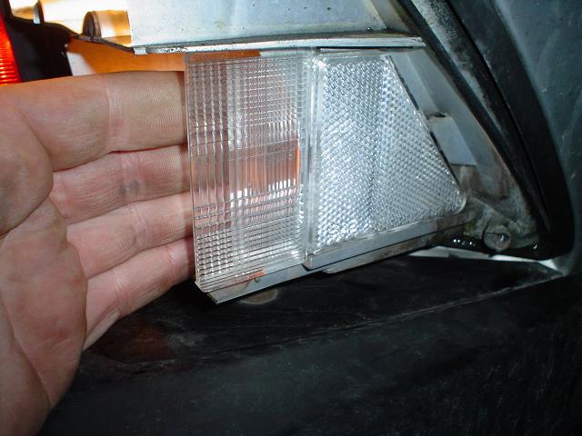

Mal ne Frage zu Positionslichtern am US-901:
hat das US-CC andere Rückleuchten? Ich meine nicht die fünf Bremslichter, sondern eher, ob die an der Seite auch leuchten... Hatte ich bei nem US-9001 letztens entdeckt...

Ja, die haben hinten noch einen Seitenreflektor im Gehäuse eingeschoben.Die Gläser sind gleich.
also ist das "nur" der reflektor innen, oder sogar nur ein zusatzreflektor?
hat jemand sowas über?
So sieht das aus.Man muss nur genug Autos ins Regal legen.
also doch gänzlich anders... aber die leuchten dann auch richtig schön zur seite... eeeeeeebay!!!
danke übrigens!!!
die Gläser sind auch etwas anders: seitlich ist ein Feld
im Bereich des Reflektors innen glatt! (statt gerippt)
(fällt kaum auf)
Aber meiner Meinung nach ist der Unterschied an den
hinteren Leuchten so klein, dass da kein Umbau lohnt.
