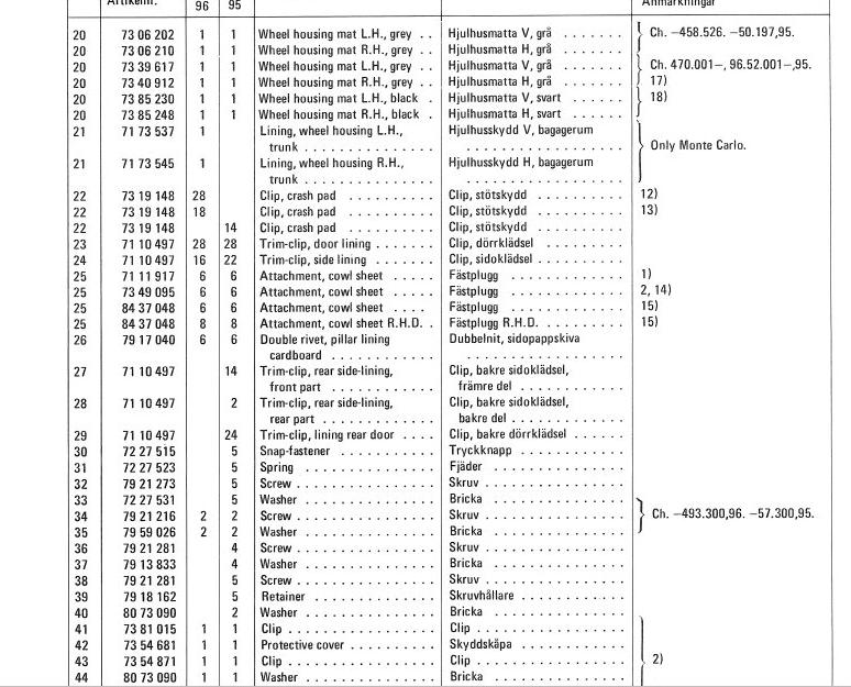

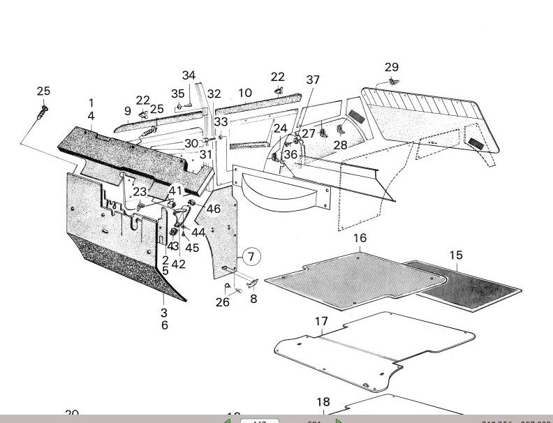

Desweiteren zum Thema S.....schrauben, die wurden sogar ab Werk verwendet, siehe dazu #34+35 !!!!!!!!!!!!!!!!!!!!!!!!!!!
http://www.saab-cars.de/attachments/95-96-sonett/123336-abfliegende-tuerleiste-innenverkleidund-1.jpeghttp://www.saab-cars.de/attachments/95-96-sonett/123337-abfliegende-tuerleiste-innenverkleidung-2.jpeg
Zwar anscheinend nicht für alle Fahrzeuge, doch immerhin im Teilekatalog.
Rest per PN.

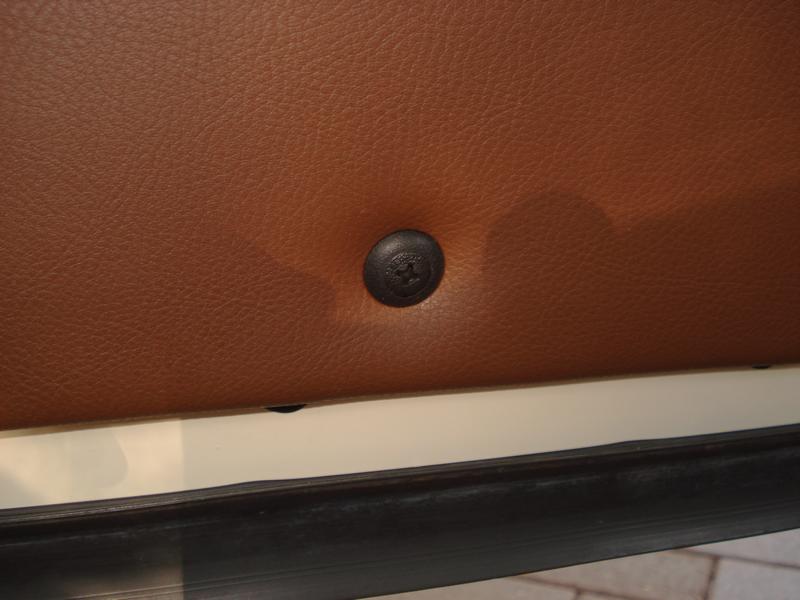

Moin,
ich habe die alten vergammelten Türpappen durch neue aus Presspappe aus dem Baumarkt ersetzt, natürlich in identischer Größe. Dann habe ich die Pappen mit Schaumstoff beklebt und mit schön festem Kunstleder bezogen. Schick, trägt nur ungemein dick auf. Soweit, dass man die Pappen vorn nicht mehr richtig in die Führungsleiste einstecken kann. Daraufhin hakte sie, wie bei dir, an der B-Säule. Und nicht nur da, sondern auch am Trittbrett. Es half alles nix. Das Kunstleder habe ich vorsichtig an den zwei Seiten gelöst, die Pappen um die 5mm verkleinert und den Bezug wieder neu aufgetackert. Die untere Seite habe ich mit den Schraubdübeln versehen, damit es besser hält. Ich dachte mir, wenn schon Schrauben, dann wenigstens optisch halbwegs passende. Denn auffallen tun sie sowieso. Die Schrauben habe ich auf der Technorama gekauft, dachte damals, kannste vielleicht mal gebrauchen.
Gruß Jens
[ATTACH]74066.vB[/ATTACH]
Danke Dir, Jens - aber die Türpappen habe ich (da mit Leder bezogen) auch unlängst an betreffender Stelle abgesäbelt. Es hilft nix; ich werde um die Georg-Schrauben wohl nicht herumkommen...
Moin Boris, wenn Du die Leiste die Letzten 5 mm sachte zur Tür hin umbiegst, so das sie praktisch kürzer ist und gleichzeitig einen Abschluß zur Tür hin bildet, kann sie auch nichtmehr hängen bleiben und die normale Klammer reicht aus.
