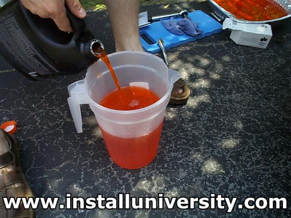

Das originale Frostschutzmittel nennt sich Dex-Cool und hat bei BASF die Bezeichnung G34. Die Farbe (unverdünnt): [ATTACH]74027.vB[/ATTACH] Bekommt man bei jedem Opel/Saab Händler.
Musste bei meinem MJ 2004 nach Heizungsventiltausch auch nachfüllen und mich mit der Thematik beschäftigen. Wie schweden-troll schrieb ist G34 original und laut BASF auch G30 verwendbar. Das habe ich zum Nachfüllen genommen. G40 dürfte aber auch keine Probleme machen, wenn das analog zu G12+ oder G13 ist. G48 ist falsch.
