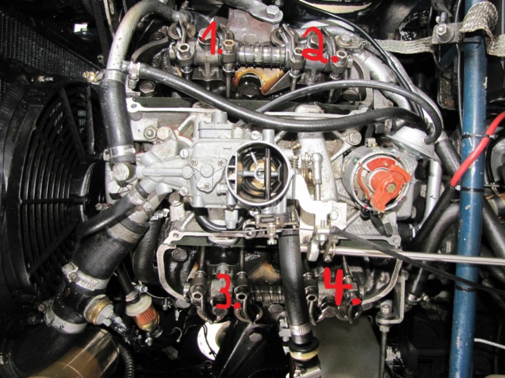

Heute habe ich an meinem 95er die Ventile eingestellt. Ich habe da eine andere Vorgehensweise als im WHB beschrieben. Einfacher, genauer, sicherer und auch schneller. Wer es ausprobieren möchte:

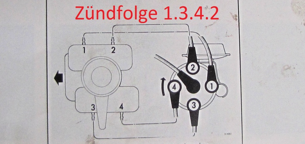

Die Zündfoge ist 1 3 4 2 wobei der 1ste Zyl. In Fahrtrichtung rechts vorn liegt (siehe Schema)
Luftfilter ausbauen
1. Ventildeckel ausbauen
2. Verteilerkappe und Zündkabel ausbauen.
3. Kerzen ausbauen.

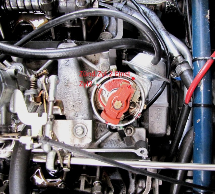

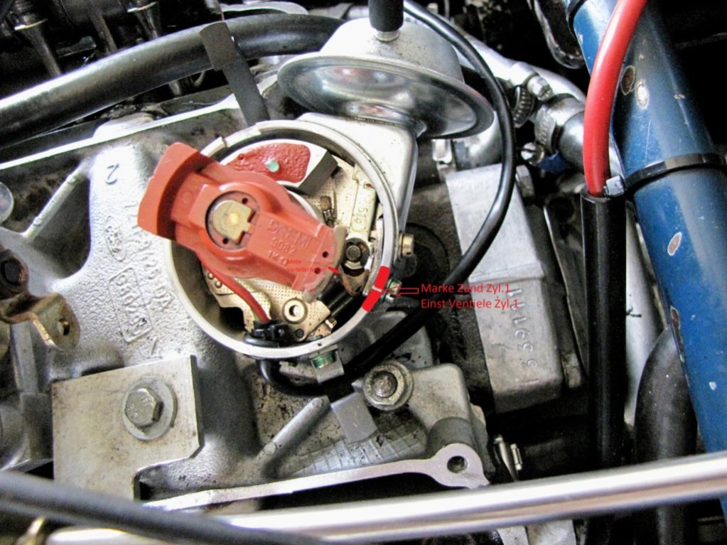

4. Mitte des Vert-Fingers auf die Marke/Kerbe am Vert-Gehäuse bringen.
5. Dazu Auto bei eingelegtem 4ten Gang und gesperrtem freilauf vorschieben(Vert-Finger muss rechts drehen!!!!)
6. In dieser Stellung Ein und Auslassventil an Zyl 1 einstellen.
7. Vert-Finger durch vorwärtsschieben des Autos um 90 Grad weiterdrehen: Ein und Auslassventil an Zyl 3 einstellen.

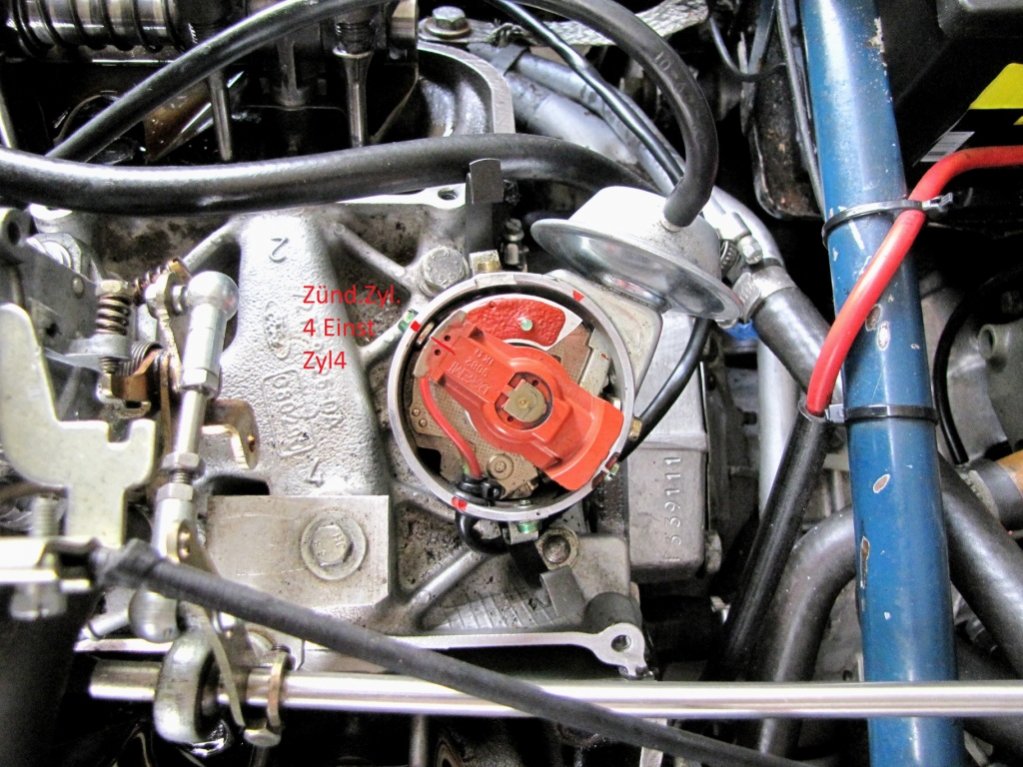

8. Vert-Finger durch vorwärtsschieben des Autos um 90 Grad weiterdrehen: Ein und Auslassventil an Zyl 4 einstellen.

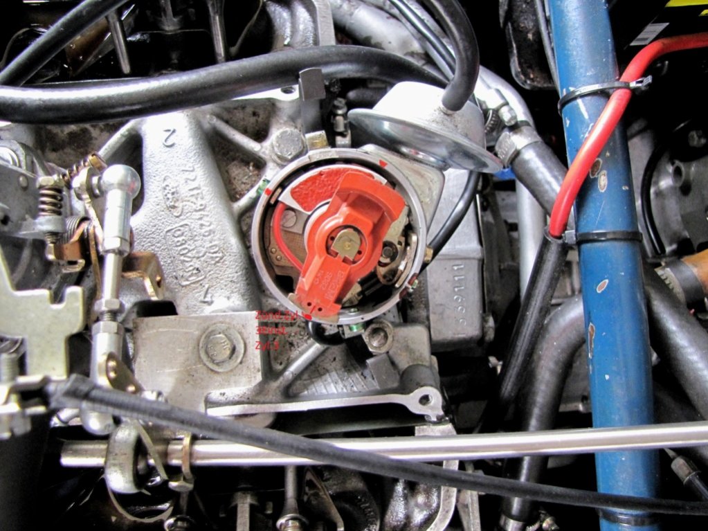

9. Vert-Finger durch vorwärtsschieben des Autos um 90 Grad weiterdrehen: Ein und Auslassventil an Zyl 2 einstellen.

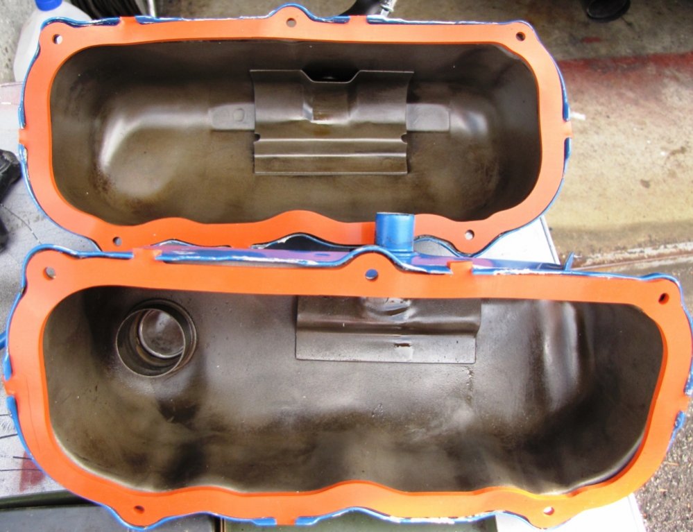

10. Neue Vent-Deckel-Dichtungen einbauen , alles wieder montieren----fertig!!
10http://www.saab-cars.de/attachments/95-96-sonett/123639-einfache-einstellung-der-ventile-am-v4-img_4413.jpghttp://www.saab-cars.de/attachments/95-96-sonett/123640-einfache-einstellung-der-ventile-am-v4-img_4414.jpghttp://www.saab-cars.de/attachments/95-96-sonett/123641-einfache-einstellung-der-ventile-am-v4-img_4415.jpghttp://www.saab-cars.de/attachments/95-96-sonett/123642-einfache-einstellung-der-ventile-am-v4-img_4416.jpghttp://www.saab-cars.de/attachments/95-96-sonett/123643-einfache-einstellung-der-ventile-am-v4-img_4418.jpghttp://www.saab-cars.de/attachments/95-96-sonett/123644-einfache-einstellung-der-ventile-am-v4-img_4419.jpghttp://www.saab-cars.de/attachments/95-96-sonett/123645-einfache-einstellung-der-ventile-am-v4-img_4420.jpg. Werte: Auslassventil 0,40mm. Einlassventil 0,35mm
11. Alles wieder montieren, Anzugsmoment für Ventildeckel: 0.5KPM
