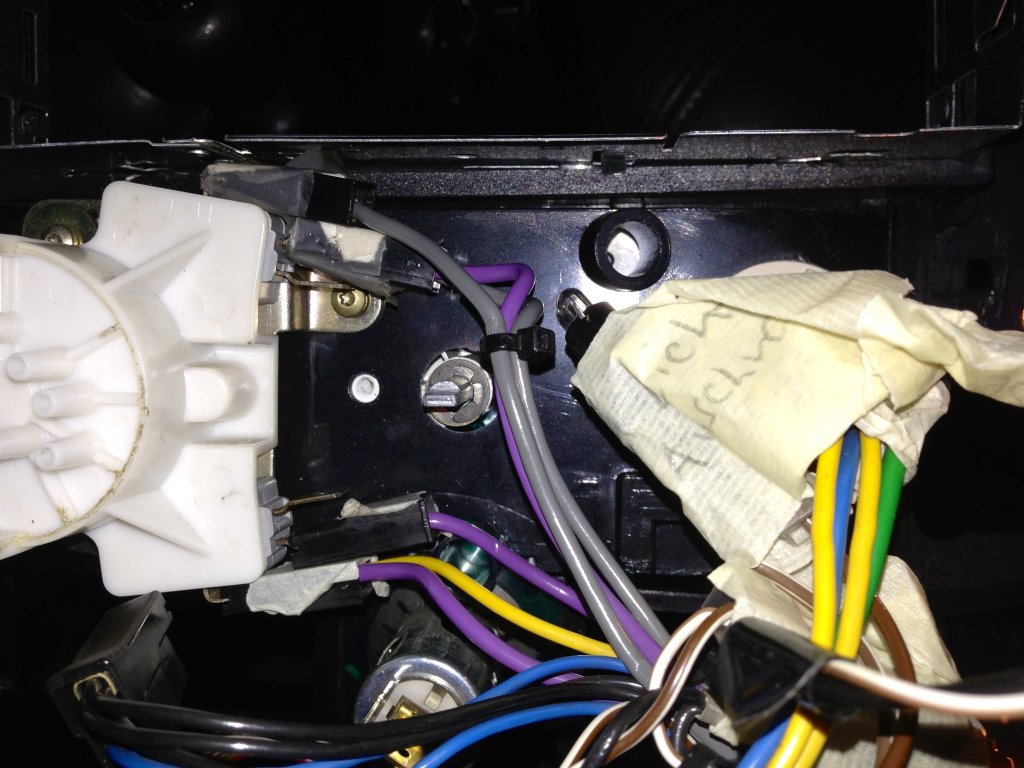

Seit ich mein Armaturenbrett wieder eingebaut habe funktioniert eben die Stellung groß <=> Lüftung nicht mehr, also die max.-Einstellung des Gebläses. Hat da jemand eine Idee was ich da falsch angeschlossen haben könnte?
wenn ich das jetzt richtig verstanden habe dann sind die beiden unteren Anschlüße am Verteilungsschalter dafür zuständig genau diese Übersteuerung des Lüftergradschalters zu übernehmen.
Ich würde also vermuten das einer oder beide der Anschlüße nicht belegt sind.
Bei mir sind es lila/gelb ganz unten und nur lila am zweiten Anschluß von unten.
Werde es gleich mal probieren wenn ich wieder zuhause bin. Kommt man da auch über den DIN-Schacht dran oder muss ich das A.-Brett wieder ausbauen / lösen? Was meinst Du?
najaaaaa, je nach Fingerlänge und Beweglichkeit.... also ich würde es nicht können :redface:
... so, da ich das Armaturenbrett gerade runter habe, habe ich gleich mal ein Foto gemacht.
Belegung von oben / Radioschacht:
- grau
- grau/lila
- leer
- leer
- lila
- lila/gelb
