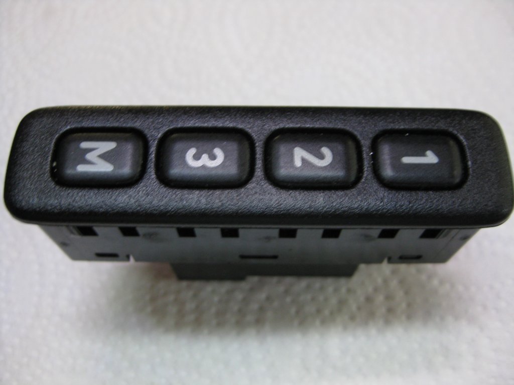

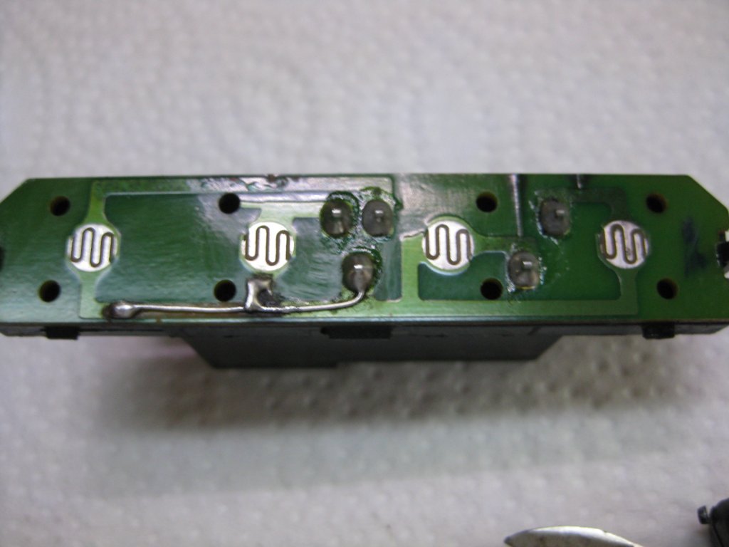

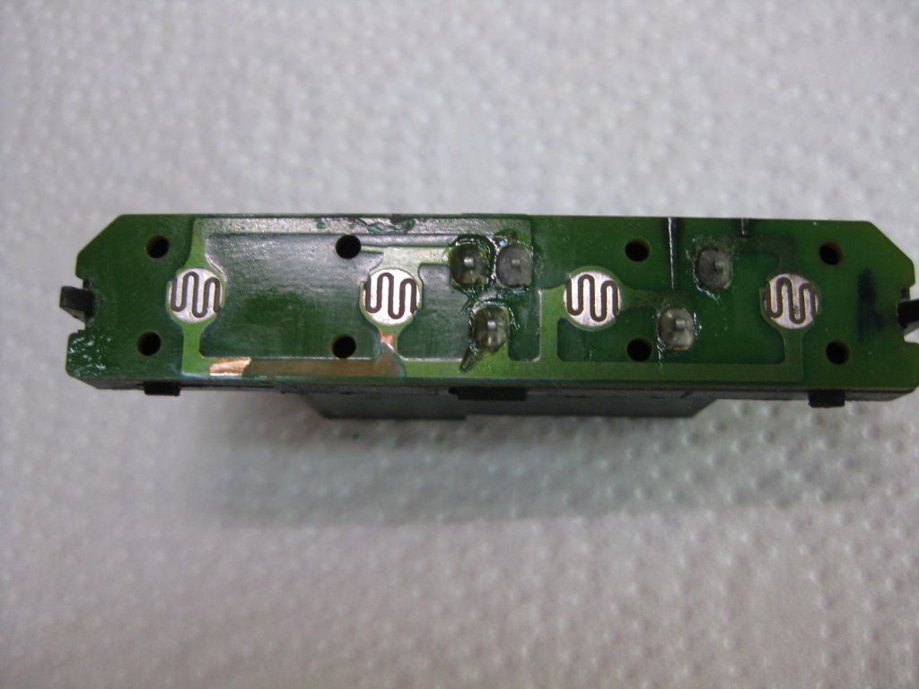

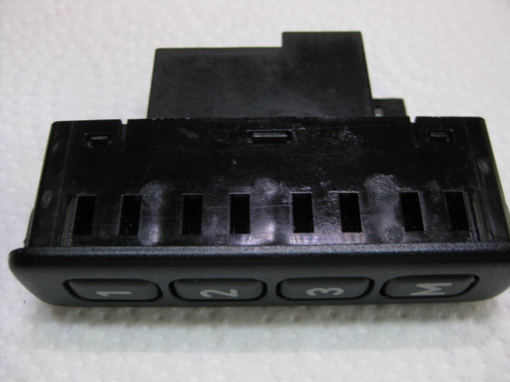

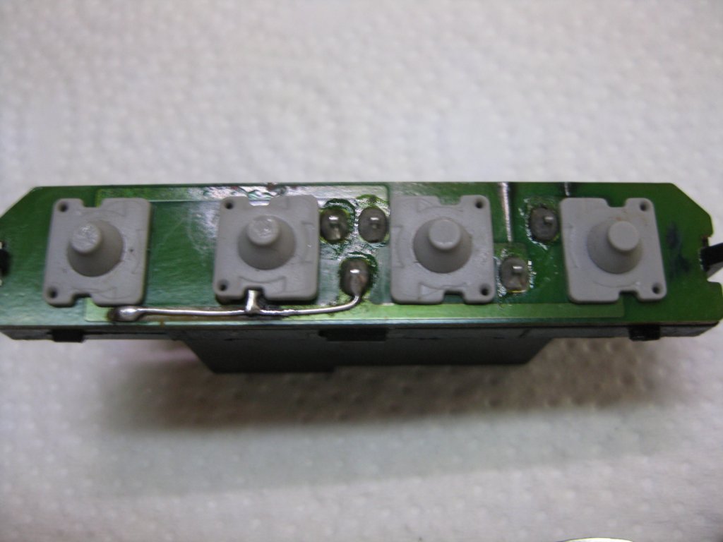

Problem: Die Sitzposition lässt sich nicht speichern. - Wie man auf den Bildern sehen kann, hab ich das Gehäuse geöffnet und eine defekte Leiterbahn gefunden. - mit einem dünnen Drähtchen eine Brücke gelötet und das ganze wieder zusammengesetzt. - Funktioniert erstmal :smile:[ATTACH]74095.vB[/ATTACH][ATTACH]74096.vB[/ATTACH][ATTACH]74097.vB[/ATTACH][ATTACH]74098.vB[/ATTACH][ATTACH]74099.vB[/ATTACH]
Schön. Etwas Klarlack zum isolieren und fixieren hätte man noch draufpinseln können. Aber wie ist das mit Provisorien. Hält vermutlich länger als der Rest vom Wagen.
