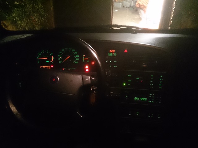

KI tauschen, erledigt und alles hell, incl FPT geschlauchs

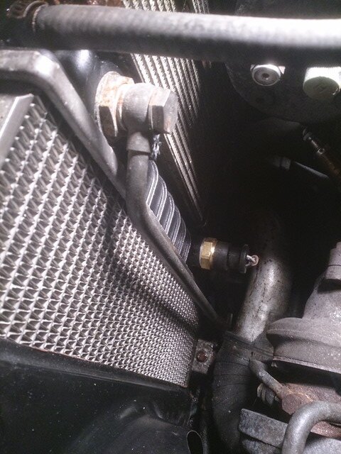

Da steht das rote Temperaturgeber. Neuigkeiten: abgerissen. Ich könnte gelinde gesagt gerade Kotzen.
Alle Ausdrehverzuche schlugen fehl. Gewinde im Kopf ist jetz auch fratze. Wer würde mir einen einzigen passenden Helicoileinsatz verkaufen und das Werkzeug dazu kurzfristig leihen?
Boa bin ich frustriert. Aber alles in allem es werden immer mehr Mängel die aber beseitigt werden. Besser jetzt als in Betrieb.

Und ein Bild mit "alles Hell":http://www.saab-cars.de/attachments/9000/127450-9k-vor-der-verwertung-gerettet-alles-hell.jpg
