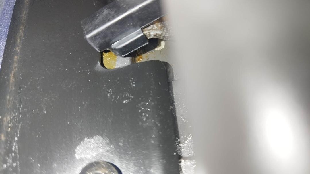

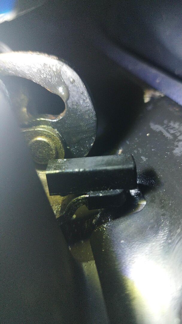

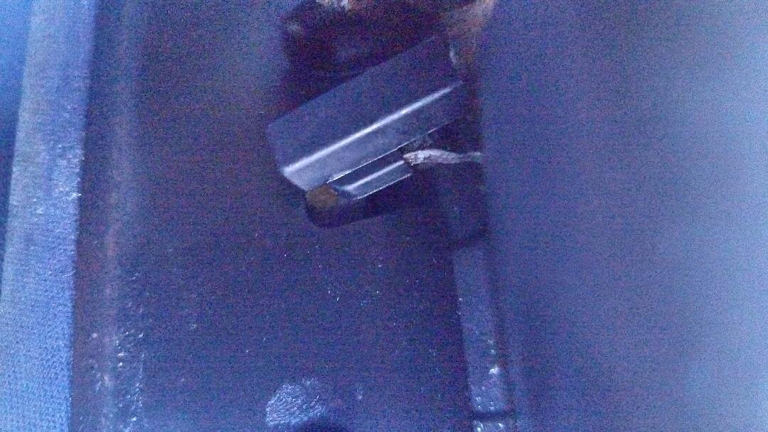

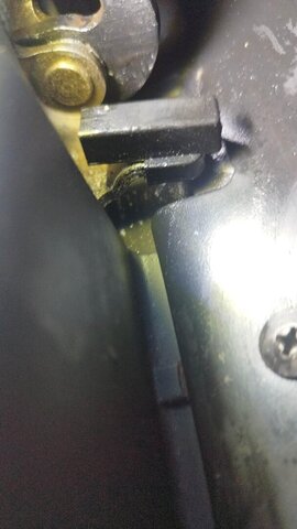

ich hab jetzt mal Bilder gemacht so wie es im 931 aussieht ... einer davon links und einer rechts vom Zentralenverschluss ....
Kann man da was "biegen" oder nur austauschen ?

Ich wüsste nicht was du bei einem magnetisch arbeitenden Sensor nachbiegen willst. Keine Ahnung was man da auf Verdacht machen kann.
Ich würde ein Tech 2 anschließen, die Zustände der beiden Sensoren beobachten und mit Metall oder Dauermagnet an den Sensoren spielen. Um erstmal zu verstehen wie die Arbeiten und welcher nicht richtig tut.
