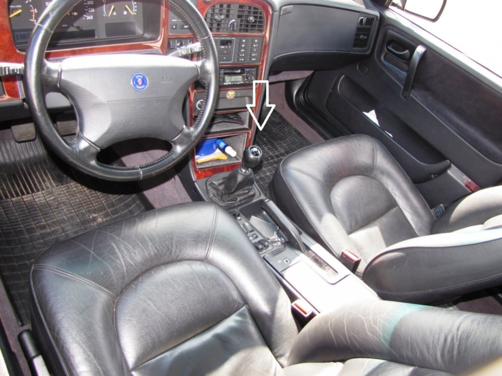

Auf der Fahrt zum Flughafen tropfte meiner Frau plötzlich Wasser auf den Fuß (ungefähr im oberen Drittel der Fußmatte leicht linke Hälfte)!! Nach ausschalten der Klima war Ruhe! Auto ist ein 99er CSE mit Niederdruckturbo 150PS. Watt is Datt?????
Gruß meki
[ATTACH]74208.vB[/ATTACH]

Radiator(Wärmetauscher)über Beifahrerfussraum durchgerostet(Kühlwasser und Frostschutzanteil)tropft runter,leicht fettig evtl farbig auf dem Teppich.Bei mir wars so.
Der Wärmetauscher tropfte bei mir auch, allerdings weiter Richtung Motor als auf Deinem Foto. Der Abfluß des Aquariums ist genau das von Dir beschriebene Teil. Du hast den Wagen doch noch nicht so lange, sollte der Abfluss nun schon wieder verstopft sein?
Denke,wenn Frostschutzanteil beigegeben ist kanns nur der Radiator oder die Anschlüsse sein,ansonsten Aquarium,also mal abschmecken.

War klares, sauberes Wasser!! Tropfte auf weiße Schuhe deshalb gibts da keinen Zweifel.
dann siehe #8
