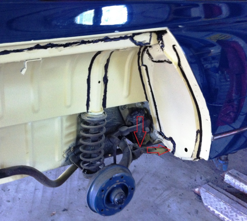

Buchsen der Schubstreben ausgeschlagen??? Hättest Du noch Hebeldämpfer wären die nicht mehr fest auf der Mont-Platte verschraubt, klingt genau so wie Du es beschreibst!!
http://www.saab-cars.de/attachments/95-96-sonett/124994-mit-dem-saab-95-durch-k-lappland-klappern-hinten-rechts-bilder-saab-96-023.jpg
Ich hatte ein ähnliches Phänomen. Die Bolzen der Montageplatte für den Hebelstoßdämpfer waren nicht fest genug angezogen (minimalstes Spiel der Platte).
