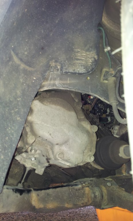

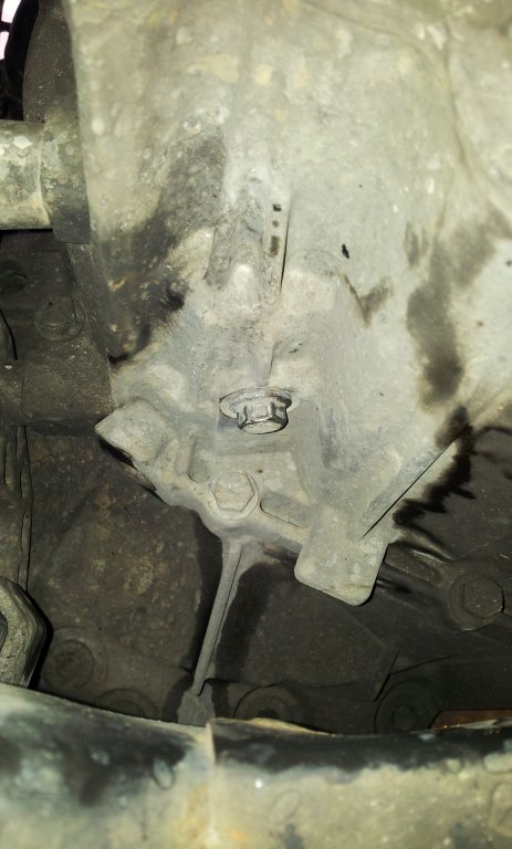

hallo
hab mir das öl bei opel gekauft.dachte alles prima.
oben die einfüllschraube (inbus) mit gelenk und verlängerung gelöst und von unten die ablassschraube.
jedoch kam da kein öl weiter raus.garnichts.
bin ich mit der ablassschraube auf dem holzweg? siehe foto fahrerseite radhaus

die glänzende schraube hab ich gelöst.ist ca 5cm lang und hat am ende ein 2 cm langes gewinde.
die kontrollschraube finde ich garnicht.
hat jemand eine zeichnung für mich, wo ich einlass,auslass und kontrollschraube (füllmenge) deutlich sehen kann ?
ist natürlich alles nicht so einfach ohne hebebühne.ich dacht ich bekomm es zu hause alleine hin
danke und gruß
da sollten 2 Inbusschrauben dicht beieinander sein. Unten ablass die obere zur Kontrolle. Bei der Ablassschraube ist der Rahmen im weg, sodass du den Inbus kürzen musst. Die Kontrollschraube ist nur mit Spezialwerkzeug ranzukommen. Brauchst du aber nicht zwingend. Füll 2 Liter rein und gut.
Aber erstmal finden!
Thomas
D.h. die schraube die ich abgedreht habe ist definitif keine ablassschraube?
wo ungefähr finde ich die inbusschrauben? seitlich,unten?
