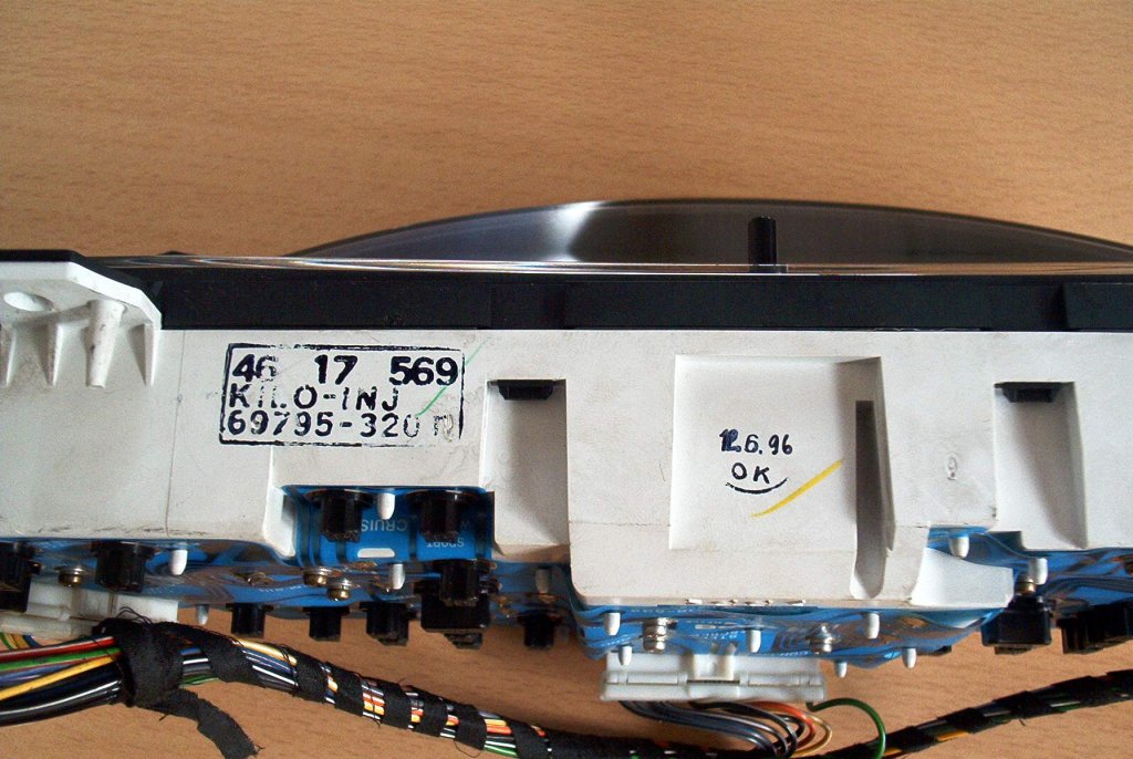

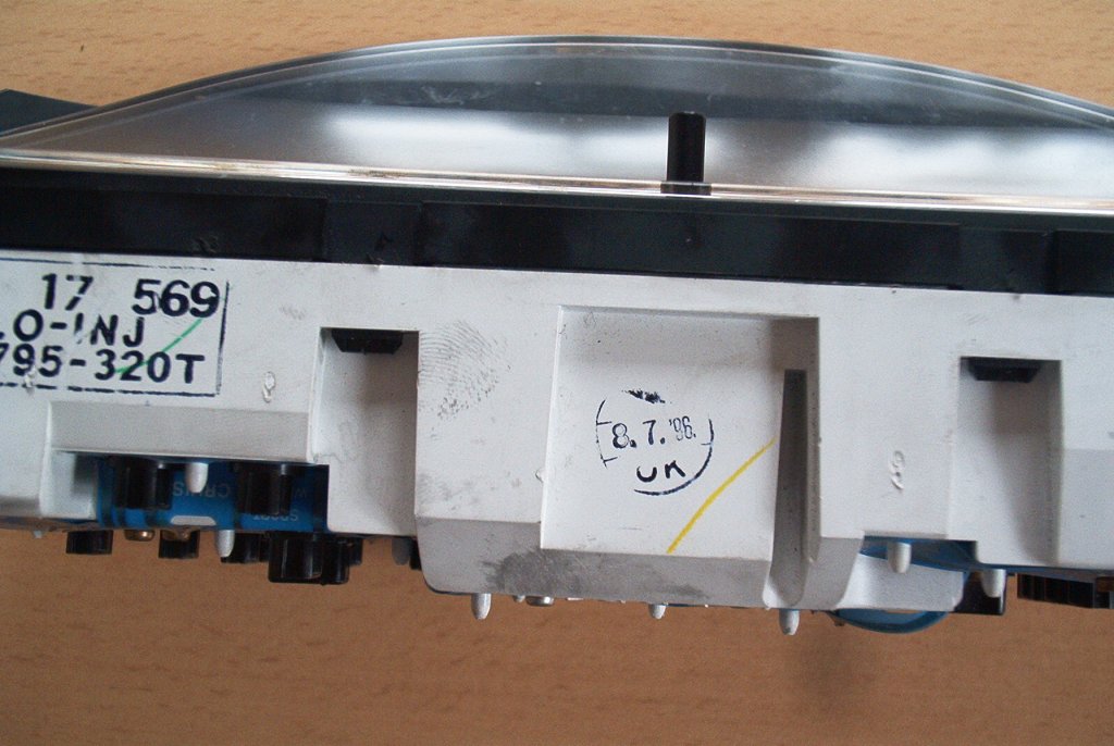

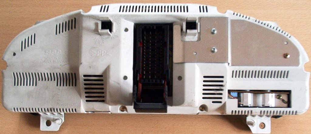

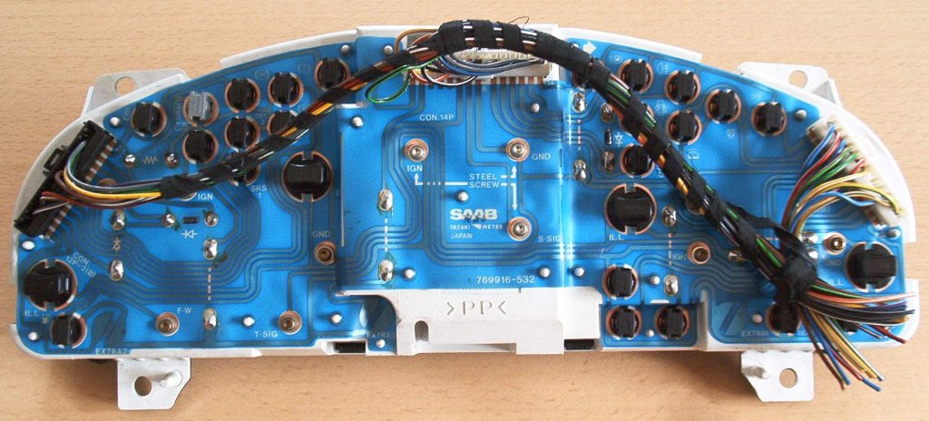

vielleicht so: 4617569 ist die teilenr
[ATTACH]74574.vB[/ATTACH][ATTACH]74575.vB[/ATTACH][ATTACH]74576.vB[/ATTACH][ATTACH]74577.vB[/ATTACH][ATTACH]74578.vB[/ATTACH]
Hi
Danke, ja den Aufdruck meinte ich. Da steht bei meinem eben 47 11 180, ist ein 97er. Und ich hab zwei große Platinen plus km-Zählermodul.
