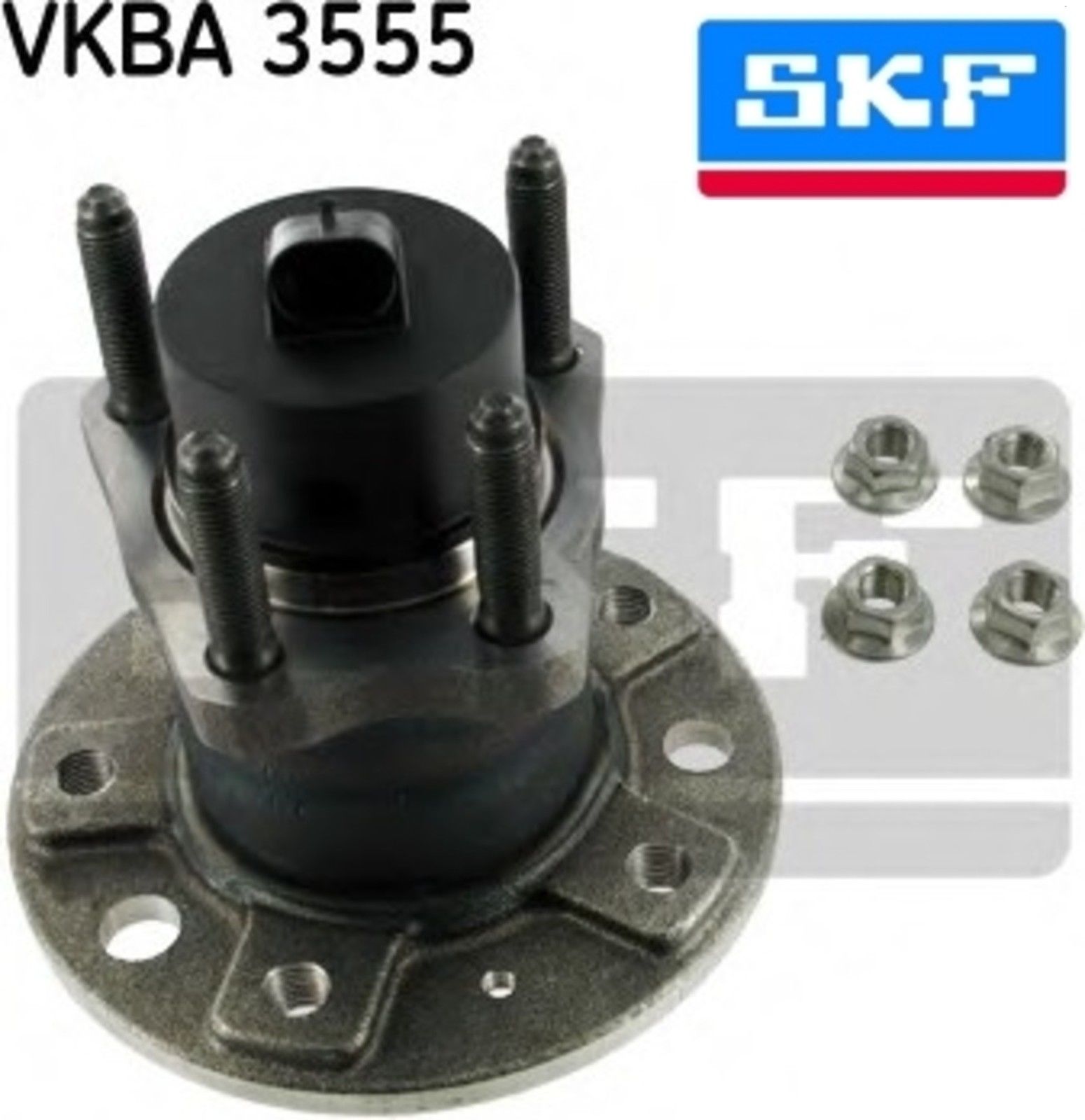

Nein, der hat eine Nabe die komplett gewechselt wird. Ist aber nicht sonderlich kompliziert, man muss sich aber mit den beiden Bremsen (Betriebs- und Handbremse) auseinander setzen. Anlageflächen gut reinigen, Distanzplatte wieder in originaler Einbaulage einbauen (nicht verdrehen oder innen/außen vertauschen). Anzugsdrehmoment ist mit 50Nm + (30°-45°) angegeben.

einfach die Bremse runter nehmen, dann die 4 Schrauben von der Nabe am Träger lösen, abnehmen, neues wieder drauf ??
Es muss nicht aus- oder eingepresst werden ??
Schaffe ich das mit Wagenheber und normaler Werkzeugausrüstung ??
Genau so .....es ist ein komplette Einheit inkl ABS Sensor .
ja, ........wenn du die neue nabe u bremsanlage kompletiert hast, das handbremsseil wieder ansetzen bevor du die nabe an den achträger verschraubst.
