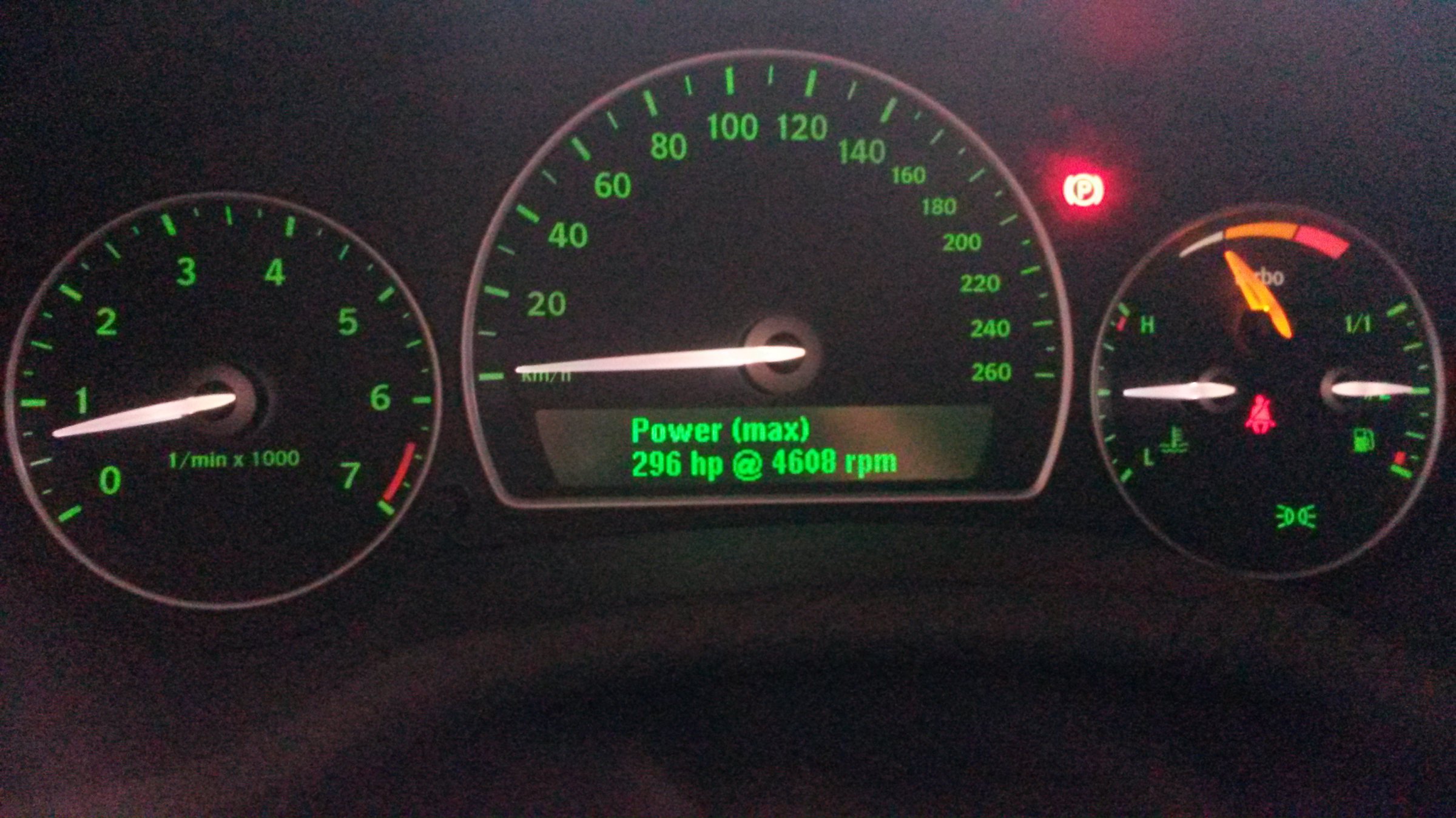

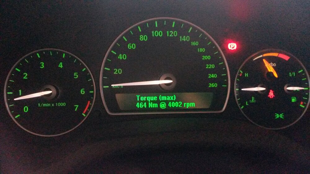

Die üblichen Tuner aus Schweden haben es bei max. 20% belassen und Hirsch liegt mit 7,5% (nach eSID aber mind. 16% > zumindest bei meinem Hirsch 464Nm) noch deutlich darunter.

naja, esid ist leider "müll" die werte passen nie im leben. also, ich habe mich guten gewissens für das tuning entschieden. viele bei saabcentral und in der TX facebook gruppe fahren schon seit jahren mit nem 415ps tuning ohne probleme rum... gerade in den usa sind jzw und vtuner sehr verbreitet.

ok, dann wars bei mir müll. fehlercodes gabs nicht im wis, drehmoment und leistung war auch komplett falsch.
Es ist mir natürlich klar, das die Leistungs- und Drehmomentangaben im eSID nur errechnete Werte vom Motorsteuergerät sind.
Allerdings erscheinen mir die Werte plausibel, obwohl es eventuell auch da eine gewisse Toleranz geben wird.

ok, danke für die belehrung. bei meinem jzw tuning, welches weißgott weit über 300PS hat, zeigte das SID 284PS an...
