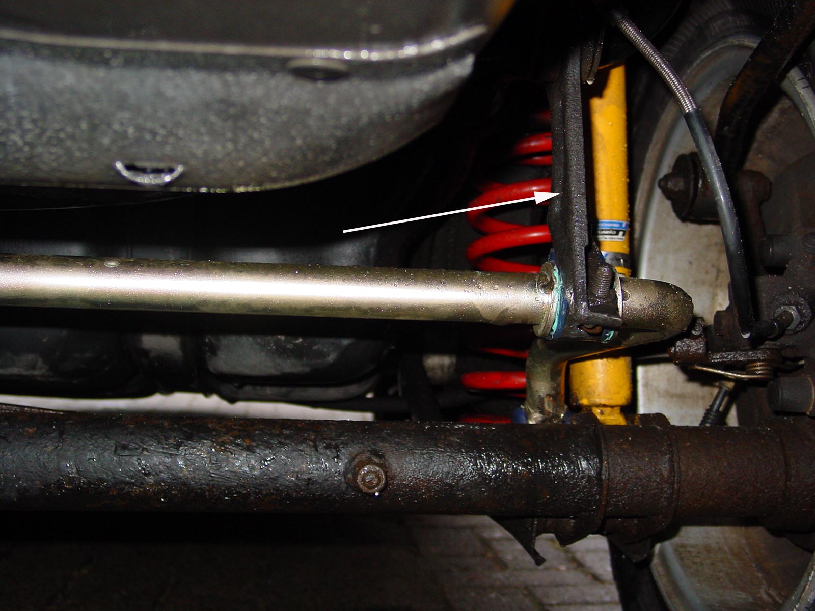

Du meinst nicht zufaellig die Aufhaengungen fuer den hinteren Stabi, oder (siehe Photo)?
Bin jetzt auch etwas verwirrt. Habe den Text nochmal durchgelesen.
Korrigiert mich, wenn ich falsch liege,aber ich glaube er meint den vorderen Querlenker und die hintere Halterung davon, also das hier:
Das hiesse, das Ben mit den 4 M10-Schauben die mit A,B, C und D bezeichneten meinen muesste. Aber sind die in der Bodenplatte befestigt?
Ben, klaer' uns doch mal auf. Wir wollen helfen.
