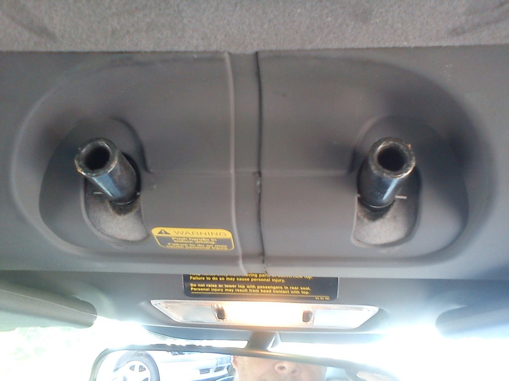

gab es schon eine lösung für den Fall Verrieglungshebel 9-3 cab
wollte entriegel u dach öffnen, also hebel rausgezugen und als einzelteil in der hand.
kennt das jemand?
abhilfe?
suche hat leider nichts ergeben.

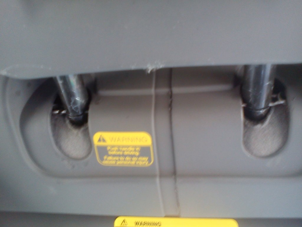

Ursachenforschung: sicherlich hängt es damit zusammen, das vorbesitzer nicht wirklich wussten wie entriegelt bzw verriegelt wird.
scheinbar werden die griffe gern mal ausgezogen und mit gewalt betätigt.
dabei verbiegen die einschübe, beim nächten rausziehen sitzen sie etwas fest und man muss mit gewalt zerren.
beim lösen rauscht man nun mit schwung geben diese klammern
kommt dieses öffter vor verbiegt der querstifft/rückhalteklammer und geht somit nicht mehr ganz in den schlitz zum sperren.

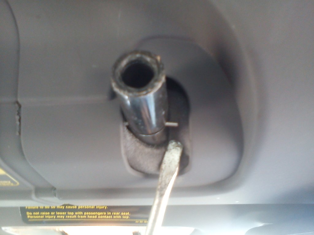

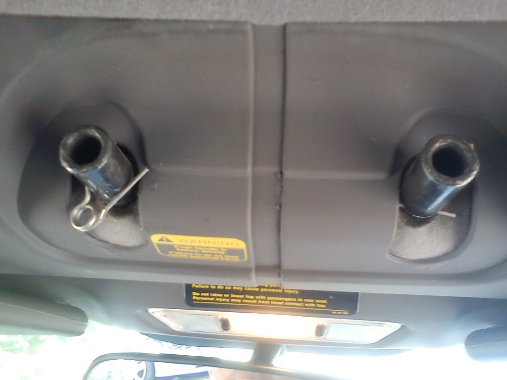

vorteil: man kommt so, ohne weitere demontage der verkleidung an die besagten klammern, mit geschik und einer spitzzange so zu entnehmen um sie zu begradigen.
danach gehen sie ohne probleme im vorgesehenen schlitz und sperren wieder.
