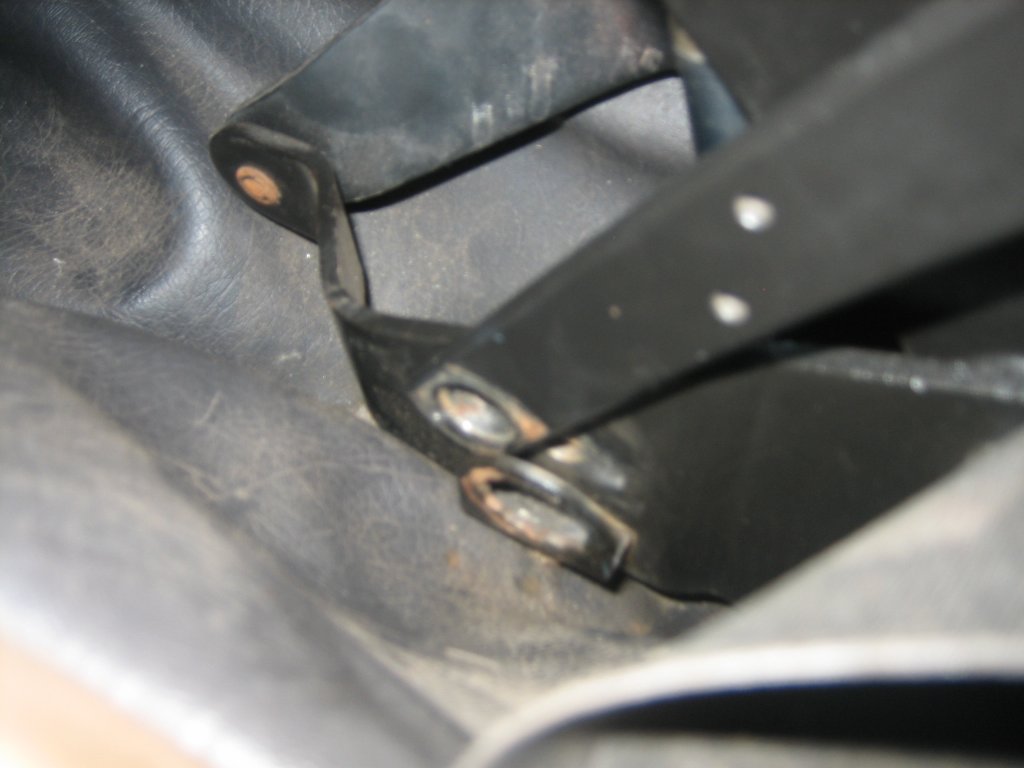

nun hat sich bei der letzten ausfahrt, die mutter beim verdeckmechanismus hinten rechts
(siehe bild) gelöst und ist abgefallen.
ein kumpel und ich haben versucht, das gestänge wieder zusammen zu schrauben, jedoch
scheint die original (!!!) schraube wie zu kurz. wir bringen einfach die mutter nicht ran.
[ATTACH]75215.vB[/ATTACH]
bevor wir jetzt irgendwas vermurksen möchte ich zuerst das allwissende forum um rat fragen. :smile:
gibt es da einen trick? oder habt ihr einen trick? wir haben es bei geschlossenem dach versucht.
falls ihr euch auskennt oder ein paar kniffe habt, wäre ich euch sehr dankbar.
en liebe gruess,
fabian

grins... sorry für die späte antwort. und danke für deine antwort.
also die schraube ist nicht nur locker, die ist ganz weg ;)
ich denke, dass du es bei geöffnetem verdeck nicht siehst.
also auf der fahrerseite, auf den rücksitz setzen, nach links blicken über den lautsprecher und dann, hat man genau den blickwinkel wie auf dem foto.
hilft das? die drei löcher die man sieht, müssten durch die schraube verbunden werden.
kann sonst am weekend noch mehr bilder machen.
Keine Schraube sondern ein Bolzen / Vollniete fehlt!
Hallo Fabian,
bei mir sitzt an dieser Stelle ein Bolzen. Die Aufnahme wurde von oben erstellt. Zur Innenseite ist der Kopf rund zur Fahrzeugaussenseite flach.
[ATTACH]75514.vB[/ATTACH]
Das Kabel im unteren rechten Bildbereich führt zu dem Lagesensor der Heckscheibenheizung.

http://www.saab-cars.de/attachments/99-90-900-i/127453-cab-verdeck-mechanismus-wie-fixiert-man-am-besten-diese-schraube-image.jpg
Auch im EPC ist keine Schraube aufgeführt (roter Kreis).
hmmm... zuerst mal vielen dank richy.
würde bedeuten, dass dort ursprünglich ein bolzen hätte sein sollen und nicht eine schraube?!
strange...
würde dafür aber das problem erklären.
auf jeden fall vielen dank. ich mach mich nun auf die suche nach einem bolzen! :)
