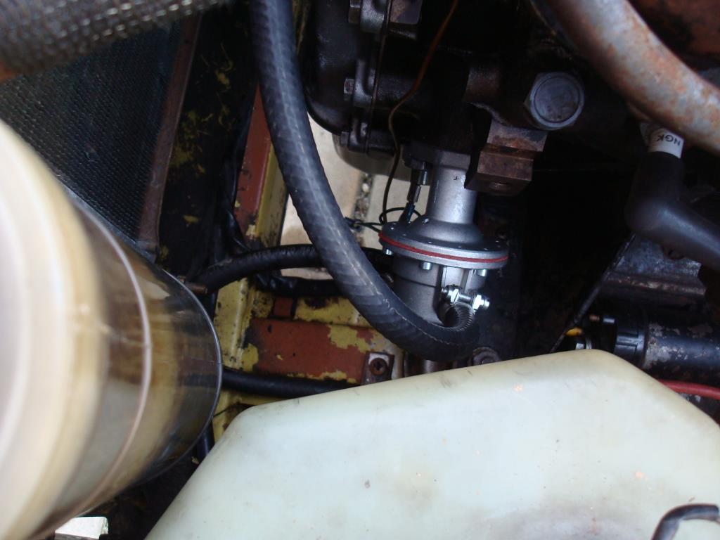

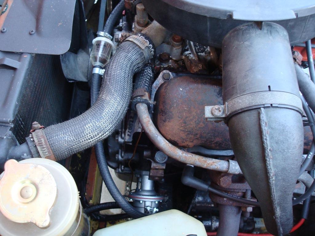

Der Tausch verlief problemlos, auch habe ich die Schläuche wieder gut festgezogen. Einbau siehe Bilder. Die Leitung vom Tank wurde unten, die Leitung zum Vergaser wurde oben angeschlossen.
Bin über jede Hilfestellung dankbar.
Saab 96 V4, Bj. 1973.
Schlauchanschlüsse sind so richtig, wenn Du die Pumpe nicht um 180 Grad gedreht eingebaut hast. Weiß im Moment nicht, ob das möglich wäre.
Nimm doch mal den oberen Schlauch vom (Plastik-)Filter ab, und lass jemanden den Motor starten. Dann merkst Du ja, ob die Pumpe fördert.

Kommt denn Sprit aus dem Schlauch am Vergaser?
Die Schubstange im Motorblock hast Du nicht entnommen?
Du kannst die Pumpe auch in ausgebautem Zustand prüfen!! Einfach auf einer festen Unterlage aufsetzen und pumpen, dabei den abgehenden Anschluß zuhalten. Dann merkst Du ob sie drückt! Bei NOS-Pumpen ist oft die Membran durch lange Lagerung defekt.
der schlauch welcher der membrane am nächsten ist geht zum versager, optisch wirkt es falsch angeschlossen bei dir.

Der dem Motorblock naheliegende Anschluß sollte zum Tank gehen.

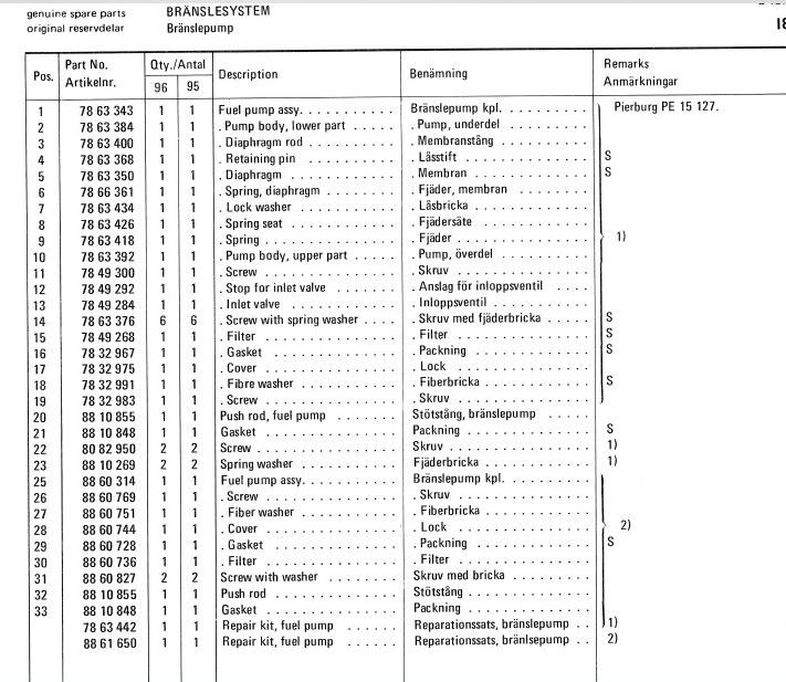

Unterschiedliche Stößel sind durch verschiedene Benzinpumpen / Baujahre bedingt, siehe hierzu :
http://www.saab-cars.de/attachments/95-96-sonett/127479-tausch-benzinpumpe-v4-pumpe.jpeg

Wenn ich versuche zu starten, so wird Sprit pulsatil in den Filter eingeleitet - das heißt er fördert Sprit Richtung Vergaser? Oder sollte das in einem "Fluß" stattfinden?
Die ausgebaute Pumpe sieht so wie die ganz rechts aus bei Saabotörs erstem Bild - für mich sind die Anschlüsse in gleicher Höhe oder verwechsle ich da was?
georg......;-) nicht richtig

ich ahnte das du sowas raus suchst....lalala, man beachte die flussrichtung welche mit einem pfeil angegeben wird, letztendlich wird der ausgang zum versager trotzallem näher der membrane sein..;-)
