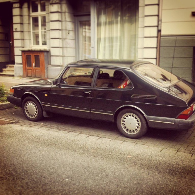

Da isse:
[ATTACH]75503.vB[/ATTACH]
Ich bin noch nicht genug in der Materie um genau zu wissen, welches Modell das ist und warum es keinen Spoiler hat.
Der Himmel hängt natürlich. Servoflüssigkeit leckt irgendwo und wenn man sie anmacht, ruckelt sie im kalten Zustand erstmal rum und geht gerne wieder aus wenn man nicht etwas die Drehzahl auf 1000 hält.
Irgendwo scheint auch ein Loch im Auspuff zu sein, denn zwischendurch hagelt es schon immer wieder Fehlzündungen.
Was ich auch noch nicht verstehe, ist die Tankanzeige: Fülle ich 25 Liter rein steht der Zeiger auf 45.
Hier und da gibts Schönheitsfehler, Kratzer, kleine Dinge zum Austauschen. Aber ich bin hochmotiviert.

Bj 98 bezweifle ich. Andersrum klingt deutlich wahrscheinlicher.:smile:
Dem Kühlwasserschwund solltest Du unbedingt auf den Grund gehen, und die Fehlzündungen sind auf Dauer auch nicht allzu gesund. Wie sehen die Unterdruckschläuche aus? Zündkerzen, -kabel, Verteilerkappe? ALLE Unterdruckschläuche ersetzen!

Im Fahrzeugschein steht ja die Leistung in KW - dann kann man auf das Modell schließen. Ohne Spoiler könnte doch 900i 8V mit 81kw sein(möglich...)
Könnte auch ein 900i 16V sein (93 kW im Fahrzeugschein). Meiner hat auch keinen Spoiler, der ist allerdings auch ein Dänemark-Import.

Servus zusammen. Es ist ein 89er 8V i mit G-Kat. Der Gute stand heute bei mir vor der Garage. Gute Basis, aber was zu machen ist ja immer. Viel Spaß damit Jonas!
