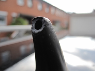

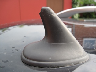

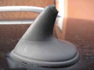

Jetzt hat es mich auch erwischt, der Marder im Motafon hat zugeschlagen. Dachantenne angefressen, oberen Bereich abgebissen, Lack zerkratzt, über Heckscheibe mit Krallen abgerutscht....Versicherung sagt Marderbiss über Teilkasko (0€-Zuzahlung), Rest Vollkasko...da warte ich noch etwas auf einen Glasschaden....Nächste Woche geht er in die Werkstatt. Habe schon mal eine neue Selbstschussanlage bestellt...
Danke, danke, welchen 2-K-Kleber hast du genommen?
Uhu Plus endfest

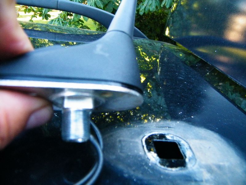

Wie groß ist denn wohl das Loch im Dach bei der originalen Dachantenne? Würde ungern zusätzlich das Blechkleid aufschälen müssen.
Dein Dach hat ein viereckiges Loch. 15x15 mm ->Siehe Bild
Ich habe mir eine Hirschmann Antenne drauf gebaut. Die hat alles drin, zumal die der originalen relativ ähnlich sieht.
Kann diese nur empfehlen
