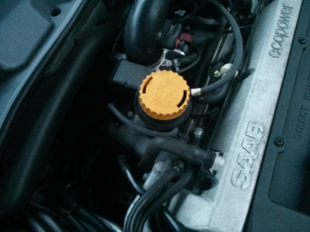

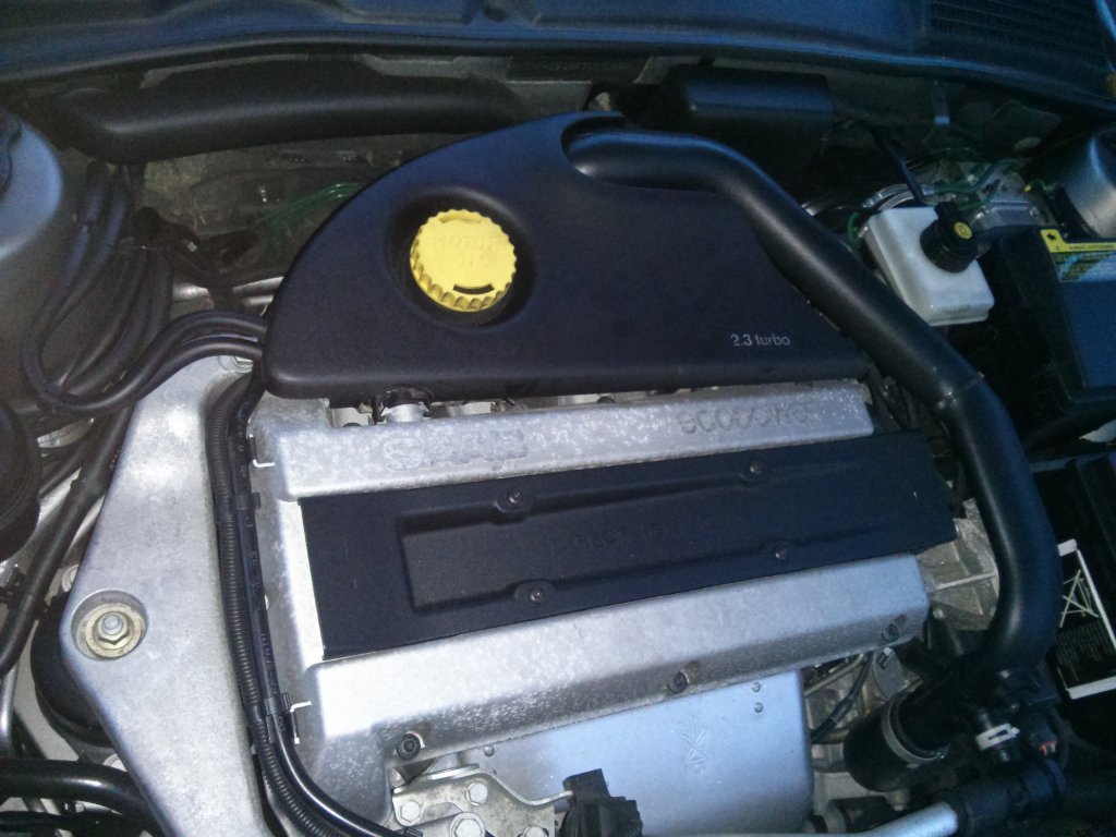

Ausserdem glaube ich die Kurbelgehäuseentlüftung ist nicht gefixt worden. Falls dem so ist würde mich das etwas verwundern - der Saab war bei erfahrenen Garagisten im Service (u.a. Hirsch).
Kann man das anhand der angehängten Bilder beurteilen?

Der silberfarbene Ventildeckel weist an sich darauf hin, dass es sich schon um eine neuere Version des B235 handelt. Welche PCV hier verbaut war, weiß ich nicht.

Welches Modelljahr ist dein Auto? (10. Stelle in der Fahrgestellnummer zeigt das an). Wenn da eine 4 steht, brauchst du kein Update, wenn da eine 3 steht, dann ist deine Kurbelgehäuseentlüftung nicht auf dem neuesten Stand.

Hinsichtlich der PCV würde ich mir keine großen Gedanken machen. Allerdings sollten auch hier mal die Schläuche abgetastet werden, ob sie schon weich sind. Auch die Rückschlagventile unterliegen einem Verschleiss. Ich tippe mal auf MY04. Der Anschluss der PCV am Ventildeckel hat ja einen vollkommen anderen Anschluss, der Schlauch wird mit einer Art Widerhaken fixiert. Das hatten die alten Versionen (MY98-03) nicht. Du hast schon die ab Werk verbesserte PCV.

Aber betreffend Kurbelghäuse ist alles super. Das Auto ist definitiv Modelljahr 2004 :top:
