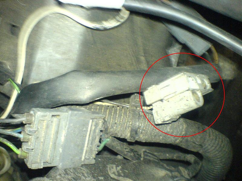

Bei meinem BJ 90 ist es nun so, dass gar keine Zusatzstrippe an die 21W im Standlicht gehen :confused: . Am Kabelbaum war auch nichts zu finden, oben an den Scheinwerfern am Kabelbaum links und rechts jew. nur der Stecker im roten Kreis. Was ist das? Nebellicht für vorne? Auf jeden Fall ist da nie Spannung drauf (durchgemessen).

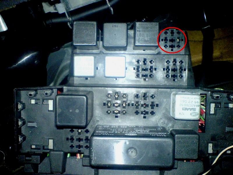

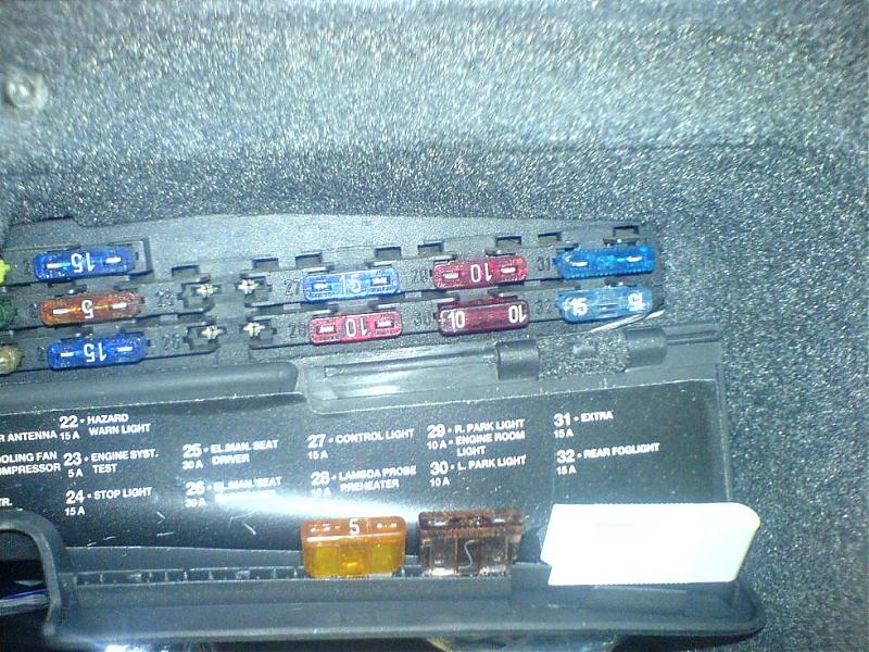

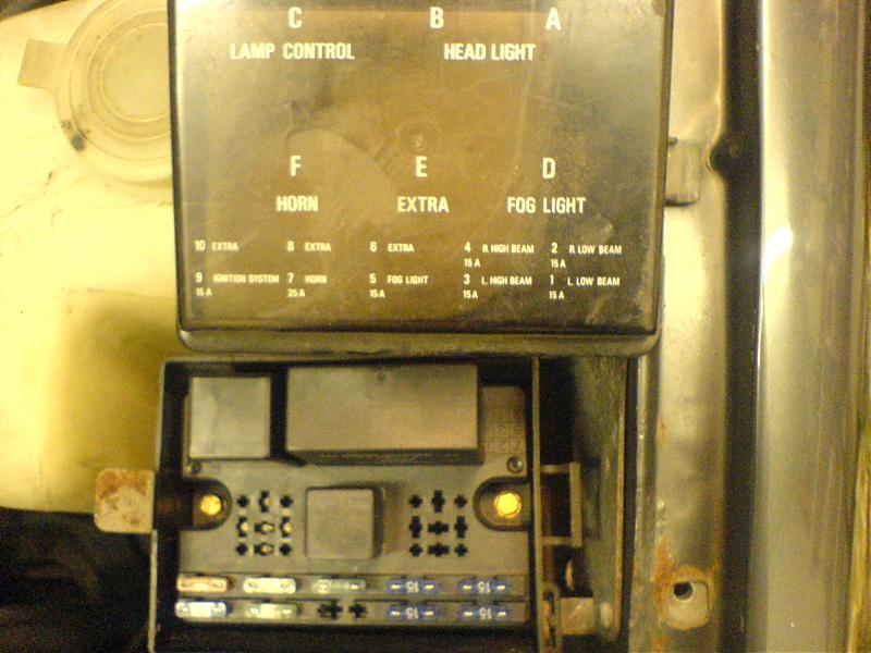

Im Handschuhfach gibt es bei mir dann diese ominöse Sicherung Nr. 31 (als Extra vermerkt). In der "Relaiszentrale" im Motorraum dann (siehe Bild) ein Relais im Extrasockel (E) + 3x Extra Sicherung (10, 8, 6). Wer weiß für was die normalerweise genutzt werden? Sorry für die schlechten Bilder, war dunkel und ist mitm Handy :cool:

die Standlichtzusatzleuchte ist nicht so wichtig. Eher die Frage, ob das Day Running Light beim 9000 von 1990 das komplette Abblendlicht war oder nur die 21W Birnen in den Standlichtern. Und welche Stecker das auf meinem Bild sind. Zu finden am Kabelbaum direkt hinter den großen Scheinwerfern. Ich tippe suf Nebellichtanschluß.
die Standlichtzusatzleuchte ist nicht so wichtig. 1) Eher die Frage, ob das Day Running Light beim 9000 von 1990 das komplette Abblendlicht war oder nur die 21W Birnen in den Standlichtern.
2) Und welche Stecker das auf meinem Bild sind. Zu finden am Kabelbaum direkt hinter den großen Scheinwerfern. Ich tippe suf Nebellichtanschluß.

2) Das sollten eben die Zusatzleuchten sein. Nebellicht ist ein normale 2poliger Stecker, wie bei den ZV-Motoren

2) Das sollten eben die Zusatzleuchten sein. Nebellicht ist ein normale 2poliger Stecker' date=' wie bei den ZV-Motoren[/quote']
ah danke! Du meinst die Zusatzleuchten beim Rückwärtsfahren? Habe diesen Stecker jedoch auf beiden Seiten...

die Stecker auf meine Bild aind tatsächlich für das Rückwartsganglicht vorne seitlich im Standlicht.

1) Die kleine Relaiszentrale im Motorraum, das vordere mittige Relais, da steht bei mir "Extra", beim 9000 (´91, Klima)) meines Vaters steht Cooling Fan. Hab mal ein Relais reingesteckt, dann hat es gesurrt und der Lüfter hat sich gedreht :biggrin: (siehe Video). Das ist es also nicht.
2) anbei 2 Bilder, das eine aus dem Handschuhfach meines 9000, das andere von dem meines Vaters. Schon komisch. Mich verwundert es, dass es beim ´90er scheinbar gar kein Tagfahrlich gab, zumindest nicht für alle Märkte!
Das Einstecken einer Sicherung bringt keinen Unterschied.

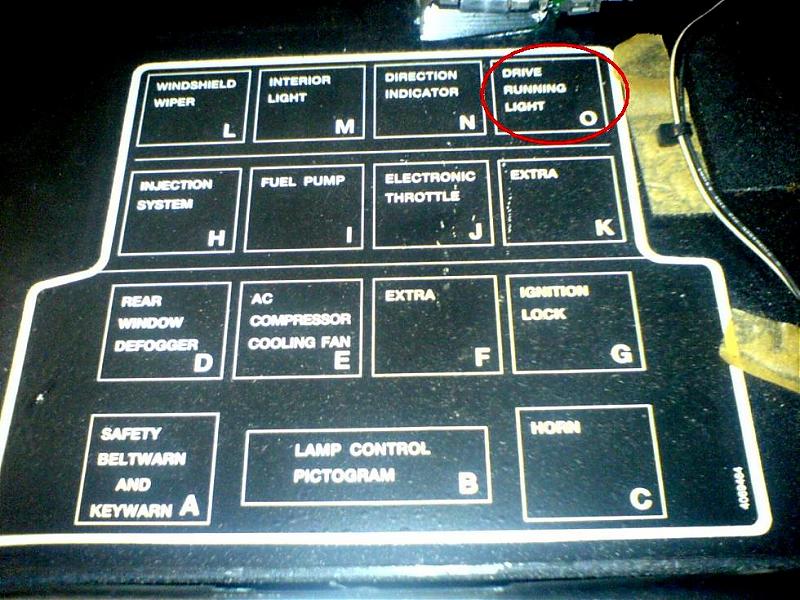

also beim CS ist das Day Running Lights Relais hinterm Handschuhfach wenn ich mich da an meine Wischerrelais Session richtig erinnere...
aja, das steht heute abend bei mir auf dem Programm. Gestern bin ich leider nicht mehr dazu gekommen. Vielleicht finde ich da etwas. Melde mich dann nochmal.
gestern abend noch schnell das Handschuhfach ausgebaut und folgendes gefunden: ein Platz für ein Relais für das Tagfahrlich. Aha! Aaaaber, da ist nur ein (1) Stecker ... :mad: ,also nichts mit Relais einstecken und fertig. Da ich wenig Zeit hatte, konnte ich noch nicht messen, ob da eine Spannung anliegt, wenn der Lichtschalter aus ist und der Wagen an. Nun werde ich mir mal spasseshalber selbst etwas basteln, so wie ich das vor hatte mit den Standlichtleuchten mit 21W.
