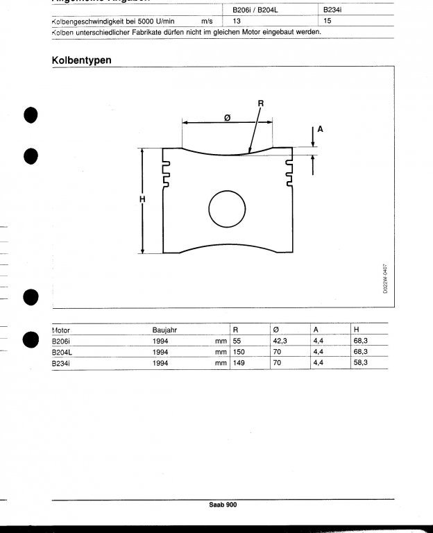

Sauger, andere Verdichtung und keine Kolbenbodenkühlung.

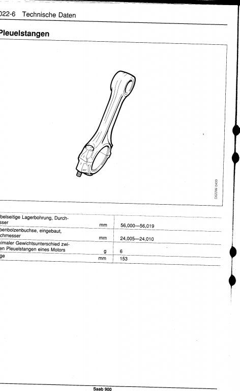

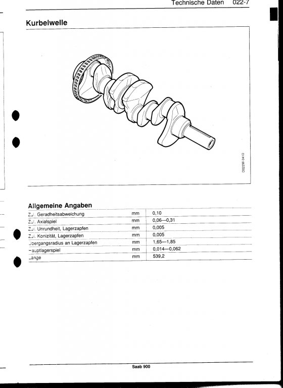

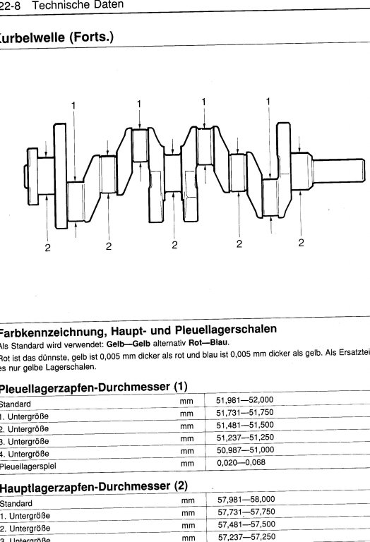

Kurbelwelle und Pleul sind beim B204 gleich.
das mit dem stopfen könnte sein habe ich auch noch nie ein näheres auge drauf........

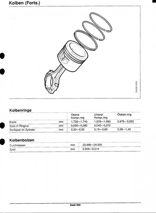

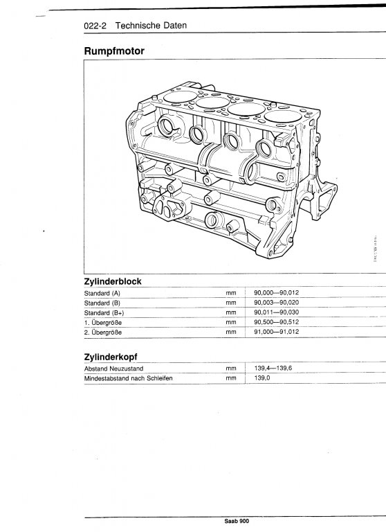

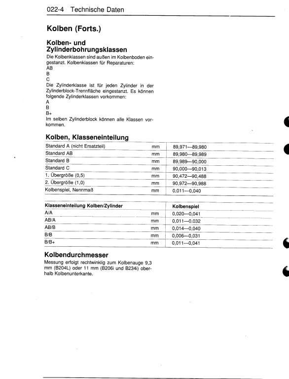

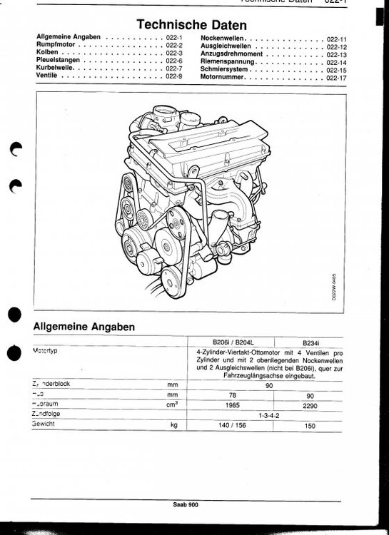

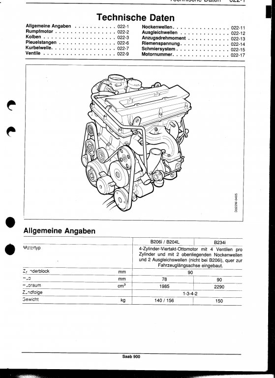

aber daten aus dem handbuch
