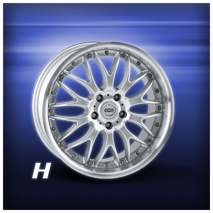

Das mit den 7x15 ist ja gut zu wissen, hatte mir nämlich die Felgen von SMC Typ H ausgeguckt, sind auch die einzigen vom SMC die man für den 9000er bekommt.

Was sind denn SMC Typ H ? Kenne ich nicht. Bild ? Link ?
Grüße
Hardy
Wer googlet, der findet. :00000021
Sehen doch ganz schick aus Aicke! Falls du dich dafuer entscheidest wollen wir natuerlich nen paar Bilder in deiner Galerie sehen!
Quelle: http://www.smcwheels.com (oder .de? Gruebel...)
Genau die sind es.
Danke für das Bild Martin.
Denke auch das die gut aussehen würden, wobei es mir noch lieber wäre wenn sie keine Zierschrauben zwischen den Speichen hätten.

Hmm, schauen schon schick aus - das Bild ist aber vermutlich eine 17 oder 18-Zoll-Variante, das macht immer einen schlanken Fuß. Die 15er sind dann sicher nicht ganz so elegant.

jau das im Bild sind bestimmt 17 Zoll sind ja auch 5 Loch, aber ich denke auch das die gut aussehen werden, und wie gesagt geht mir nicht darum nen möglichst fetten Eindruck zu machen soll ebend nur schön aussehen.
