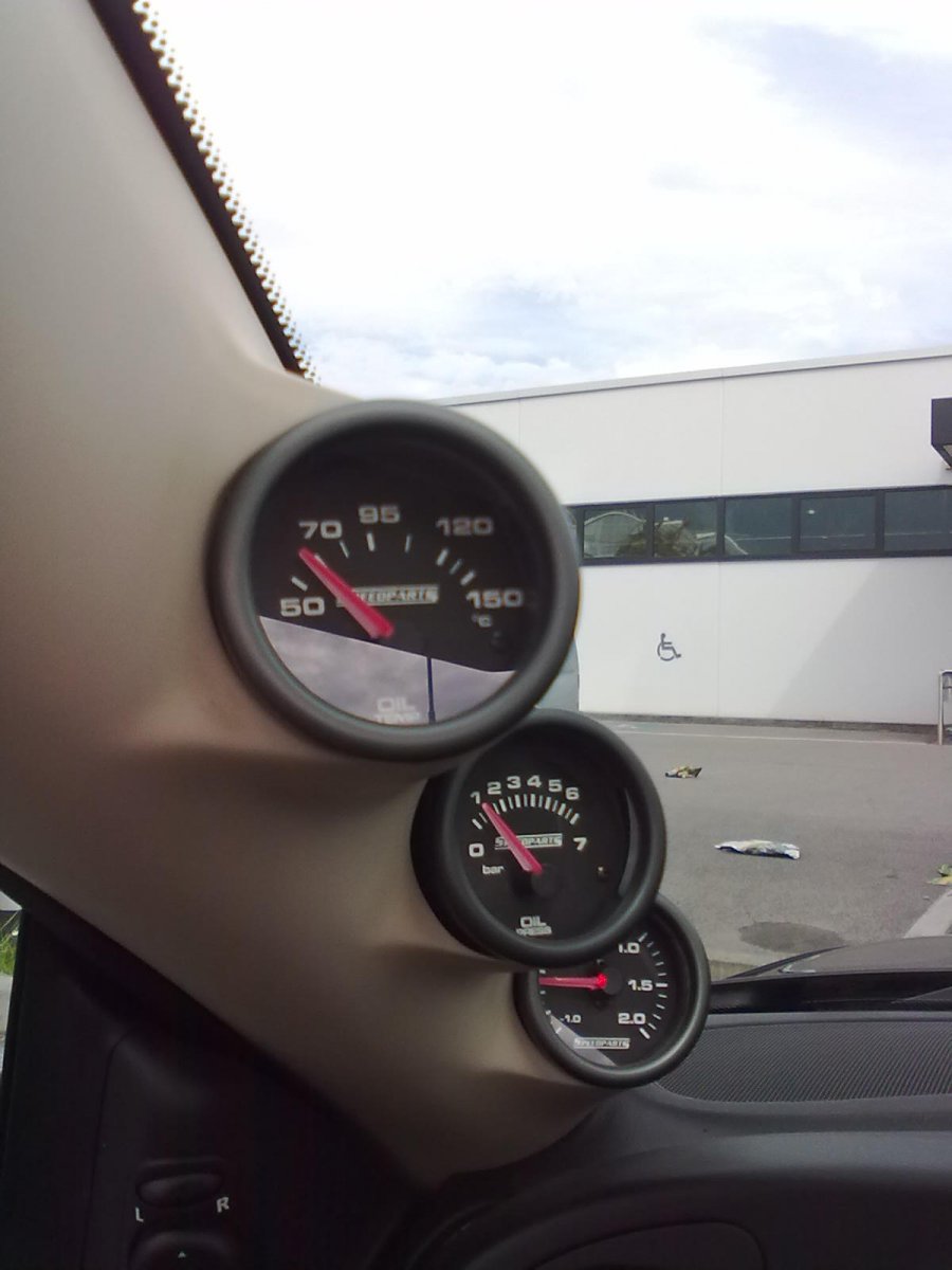

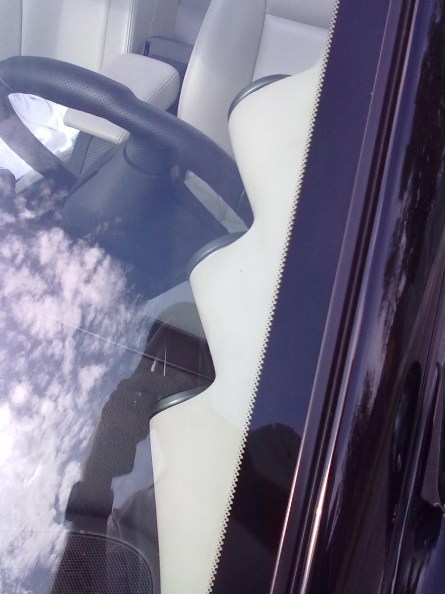

Ich habe es selbst gemacht.
13082011100.thumb.jpg.330b75220e4fbeefb25e83f176b9f3fe.jpg 13082011105.thumb.jpg.3854b7ee07f8b40709d5edb9a016bccc.jpg

UUUiii das sieht ja klasse aus! :top::top::top: Es scheint doch nicht so viel Sicht wegzunehmen wie ich es beim ersten Anhalten meiner Konsole befürchtet habe. Dank Brose weiß ich jetzt auch wie man die Verkleidung heile raus und reinbekommt.

Ganz ehrlich - ich finde das passt nicht zu einem Saab. Erinnert mich eher an einen Golf 3 GTI tiefer breiter härter. Aber jedem wie es gefällt. :rolleyes:
Na ja, zu welchem Auto passen schon eigentlich unbenötigte Instrumente.

Der Vergleich von einem 9-3 Cabrio und einem GTI hinkt irgendwie auch ein wenig. Ob nötig oder unnötig sei einmal dahin gestellt. Vielleicht sollte man sich vorab einmal über das FZ informieren in dem diese Instrumente eingebaut sind und erst dann über die Notwendigkeit urteilen.
MfG
Ja, wenn man so etwas sieht, dann eigentlich nur in älteren Tuningautos, ... darum bin ich darauf gekommen. Aber wenn es euch gefällt, habt ihr ja alles richtig gemacht! :top:
