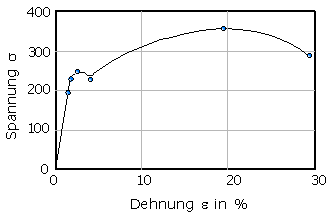

C30 verfügt über eine ausgeprägte Streckgrenze die dem elastischen Bereich folgt. Anschließend kommt es zur plastischen Verformung, die bis zum Kraftmaximum gleichmäßig (ohne Einschnürung / Gleichmaßdehnung) erfolgt. Nach dem Kraftmaximum kommt es zur Einschnürung und zum Kraftabfall, der im scheinbaren (technischen) Spannungsdehnungsdiagramm durch einem Abfall der Kurve angezeigt wird.
Nur mal ein schematisches Beispiel für so eine Sp.Dehnungs Diagramm.

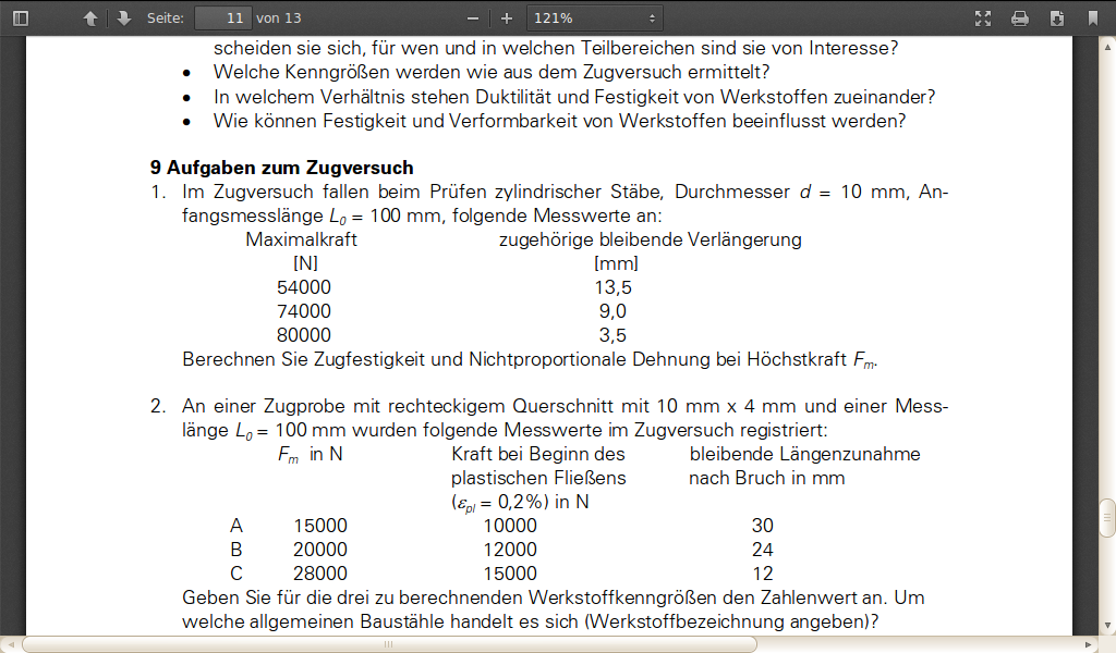

Okay - den Ansturm darauf hatte ich nicht erwartet - danke für die schnellen Rückmeldungen
[ATTACH]76730.vB[/ATTACH]
konkrete Probleme:
9.1 Berechnung Nichtproportionale Dehnung bei Fm
9.2 € pl in % angegeben? Was mache ich damit?
Steh aufm Schlauch :frown:
Zugfestigkeit ist die Spannung bei der Höchstkraft - also Maximalkraft durch Ausgangsquerschnitt
Den Begriff nichtproportionale Dehnung find ich auch merkwürdig ist aber wohl ein Synonym für plastische Dehnung. Diese ist definiert aus Längenänderung der Messlänge durch die Ausgansmesslänge
Die Fragestellung bei 9.2 ist auch komisch. "Geben sie die Zahlenwerte der zu ermittelnden Werkstoffkenngrößen an" diese sind aber nicht genannt. Also wird wohl Rm, Rp0,2 und die Bruchdehnung gemeint sein.
Also alle Kräfte durch den Ausgangsquerschnitt dividieren und du erhälst Rm (für Fmax) und Rp0,2 (für F bei 0,2% Dehnung). Die Differenz aus Endlänge und Anfangsmesslänge dividiert durch die Anfangsmesslänge ist die Bruchdehnung.
Für die Werkstoffzuordnung hast du sicher eine Tabelle bekommen in der Werkstoffkennwerte angegeben und einem Stahl zugeordnet werden können. Sonst hilft evtl. der Stahlschlüssel.
@turbo_forever: Hast PN!
@fritzedd & OnkelKopp: super - vielen Dank :)
Wird meine Nachmittagsbeschäftigung - aber heute effektiver als gestern, denke ich :)
:party:
danke ihr beiden - es kommen (aus meiner laiensicht richtige) ergebnisse raus :smile:
