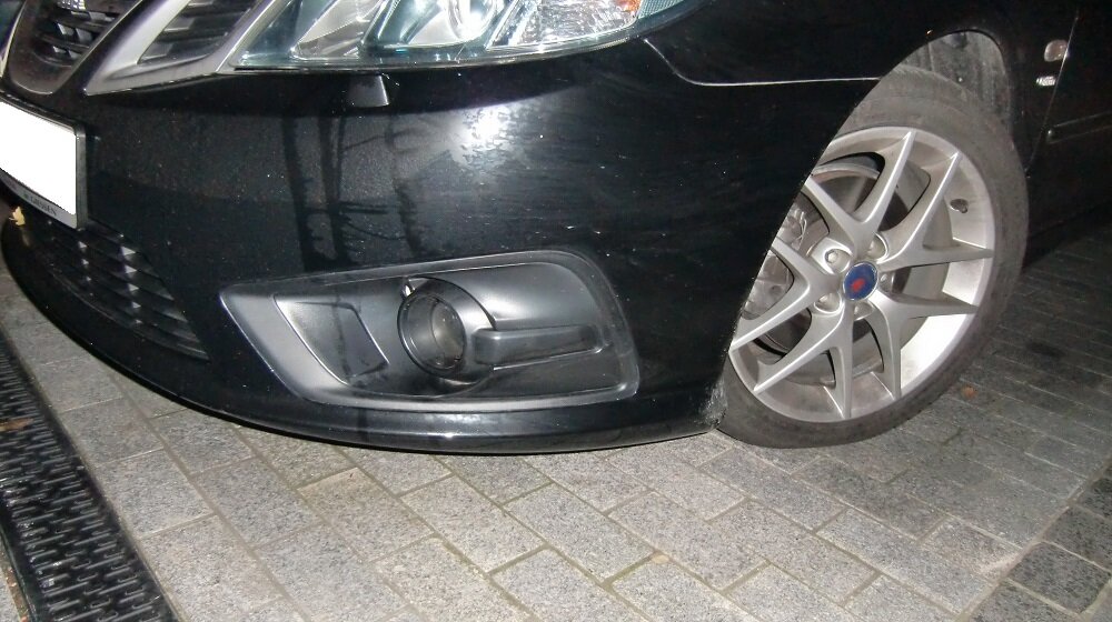

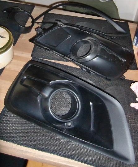

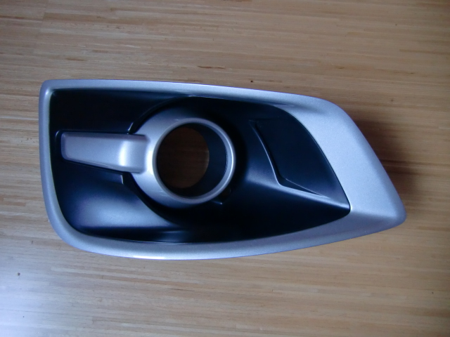

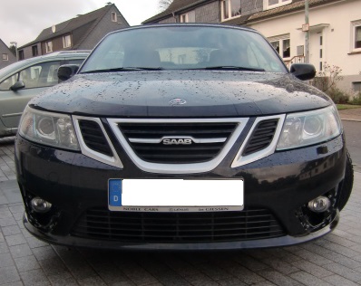

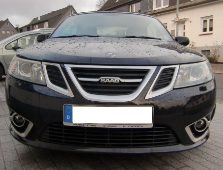

Hallo Saab_Owl,
die Frage mit der Chrom-/Alu-Einfassung stellte sich mir auch.
Ich habe vor zwei Wochen ein 2 ½ Jahre altes Saab Griffin Cabrio in der Linear Version gekauft.
Ein tolles Auto, bis auf die schwarze Einfassung der Nebelscheinwerfer.

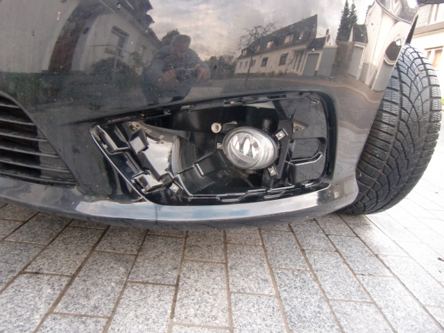

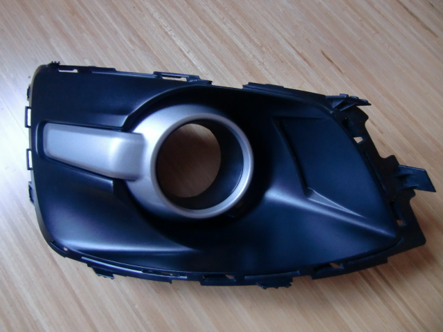

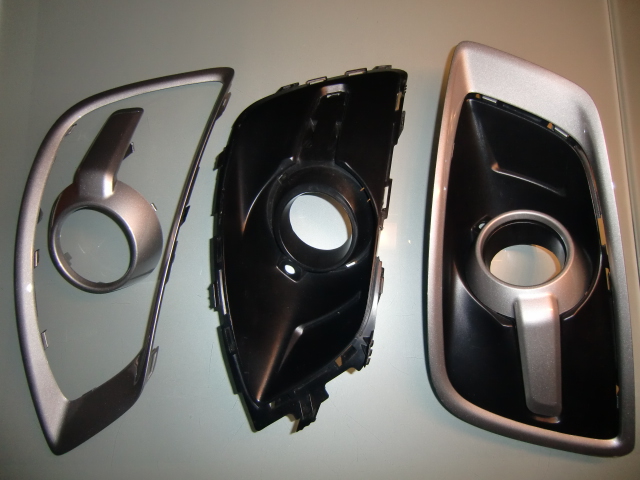

Ich weiß nicht wie es bei Deinem Wagen ist, aber an meinem sind die Nebelleuchtenabdeckungen und die Rahmen als getrennte Teile vorhanden, nur eben aus schwarzem Kunststoff.

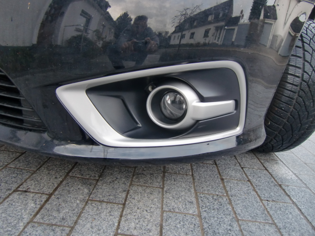

Daher bin ich zur Saab-Werkstatt meines Vertrauens gefahren, habe dort die Frontschürze und die Nebelleuchteneinfassungen demontieren lassen. Anschließend kam die Frontschürze ohne Nebelleuchteneinfassungen direkt wieder drauf.
Die vier Teile, die Alufarben werden sollten, habe ich vorsichtig gelöst und professionell lackieren lassen;- eine ziemliche Frickelei wenn man nichts abbrechen will.
Die Montage der lackierten Teile war dann kein Problem mehr.
Jetzt sieht mein Linear Griffin vorne aus wie die Aero-Variante; Kostenpunkt ca. 150€.
Fotos sende ich mit.
Viel Erfolg bei Deinem Saab:top:
Robert
