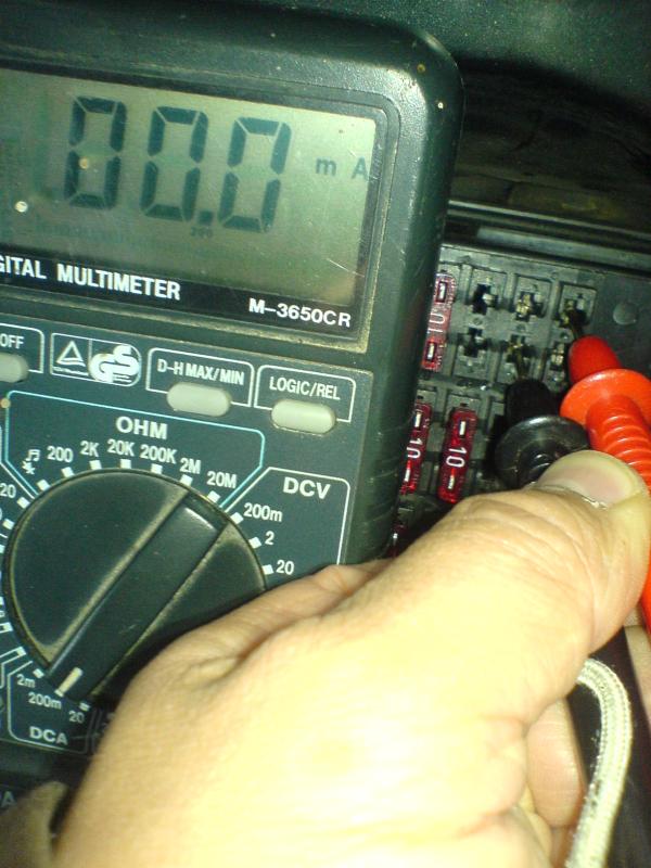

Prüfen ob Benzinpumpe ok:
Zum Brücken:
Sicherung im Sicherungskasten (#30) und daneben die vom Bremslicht (#31) suchen, Sicherungen ziehen und Kontakte von den beiden Sockeln KREUZWEISE mittels einer Büroklammer überbrücken.
Dann solltest Du die Pumpe laufen hören.
Es reicht die Spannung von 31 auf der Seite zum Lenkrad hin zum 30er-Kontakt (Richtung Rad hin) zu brücken.

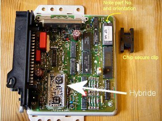

- Steuergerät mit Bauteilen bezeichnet
- Benzinpumpe brücken, hier mit einem Multimeter im Strommess-Bereich.
- Der Hybnrid im Detail
