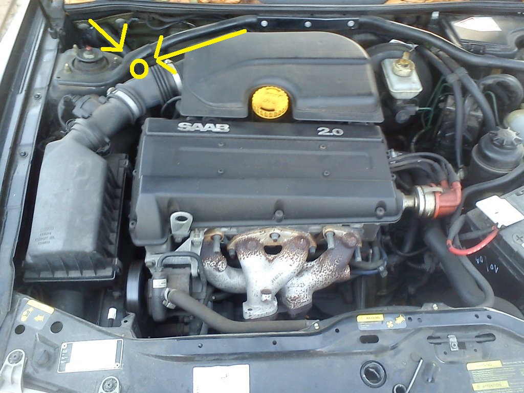

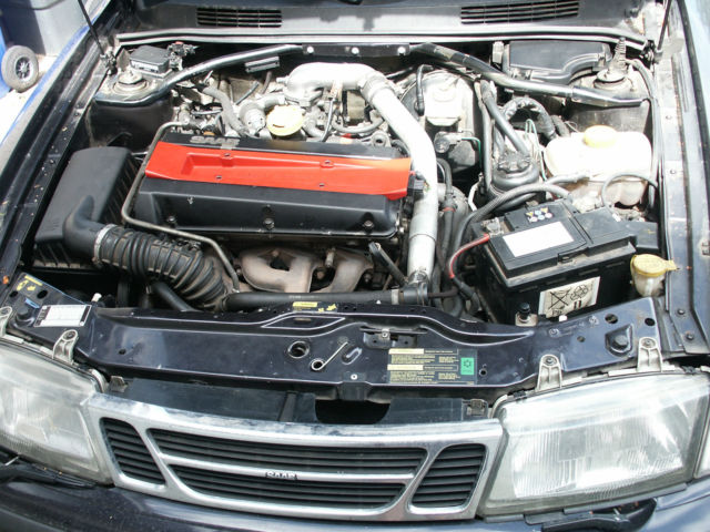

Im Motorraum war mal ein Marder (daher auch dieser rote Kasten - ultraschall-Marderschutz).
http://up.picr.de/16352331mk.jpg
Werde morgen mal die Kabel genau prüfen + Massepunkt. (Steckkontakte 8 und 12 am Motorsteuergerät sagt mir noch nichts - schaue ich nach...)
Was ist das eig. für ein 2-adriges Kabel oben an der (eingepackten) Zündspule? Wo führt das hin?
Sollte ich das auch genau überprüfen? (Der VK meinte, er war so oft an der Verkabelung zugange - er hat sich praktischerweise die Spule nach "oben gelegt"...)

Mit gelb hast du oben den Massepunkt markiert?

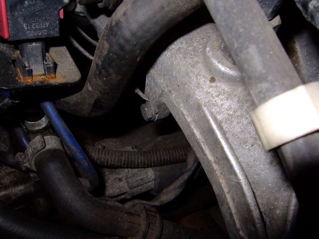

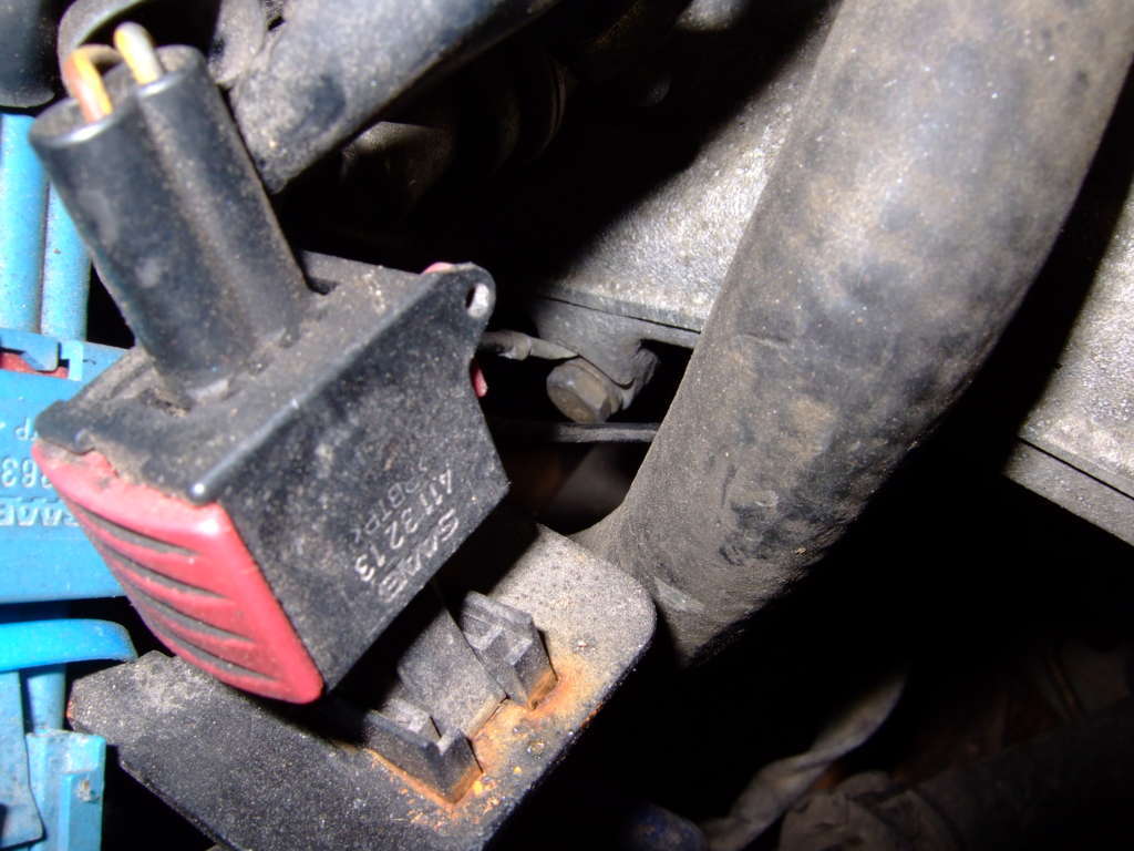

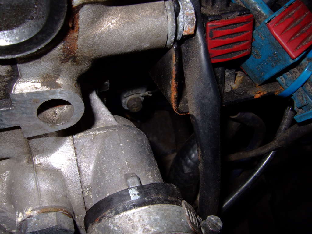

So, hab mir mal das Verbindungskabel Verteiler/Spule angesehen.
Das ist tadellos i.O. (auch beim biegen keine Risse o.ä.)
http://up.picr.de/16679283kz.jpg
Der Zundspulenhalter ist futsch (oder ich bin blind), auch die Batterie scheint sich nicht
schräge stellen zu lassen. Jedenfalls ist am Halter keine Vorkehrung dafür
http://up.picr.de/16679286fq.jpg
Den feigen :biggrin: Marderwarner habe ich rausgeworfen (i.d.R. sind die Motorräume meiner Autos so fettig - ich hatte
noch nie einen Marder...)
http://up.picr.de/16679287ul.jpg
Den oben gezeigten Massepunkt kann ich leider (noch) nicht lokalisieren...:redface:
http://up.picr.de/16679288lm.jpg
http://up.picr.de/16679289sj.jpg
http://up.picr.de/16679290sh.jpg
http://up.picr.de/16679292jw.jpg

die gelbe markierung diente zur findung des tankentlüftungsventil
