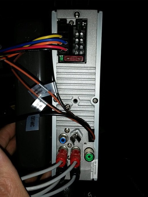

Ich hab' noch mal etwas Gehirnschmalz investiert und bin zu der Überzeugung gekommen, dass ich auch die Vorverstärkerausgänge des Radios zum Ansteuern des (Saab-AS2-)Verstärkers verwenden kann.
(Das Brisbane 230 hat ja 4 Vorverstärkerausgänge.)

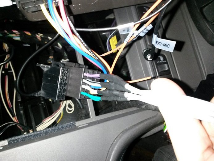

Da ich ohnehin den 1 DIN Adapterrahmen benötigte, habe ich gleich einen gekauft, bei dem ein normaler Kabel-Adapter dabei war.
Beim Kabelast für die Spannungsversorgung habe ich einfach Kl. 15 + 30 vertauscht (Gruß vom Uhrmacherschraubendreher).

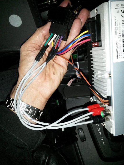

Den 2. Kabelast für die Lautsprecherversorgung hab ich einfach auseinander gezwickt und dann eben für jeden Kanal ein Cinch-Kabel angelötet (die Kabel lagen seit Mitte der 80iger bei mir in der allwissenden Elektrokiste ... :biggrin:).
Alles zusammen gebaut, Radio eingeschaltet und: FUNKTIONIERT :dancing2: .

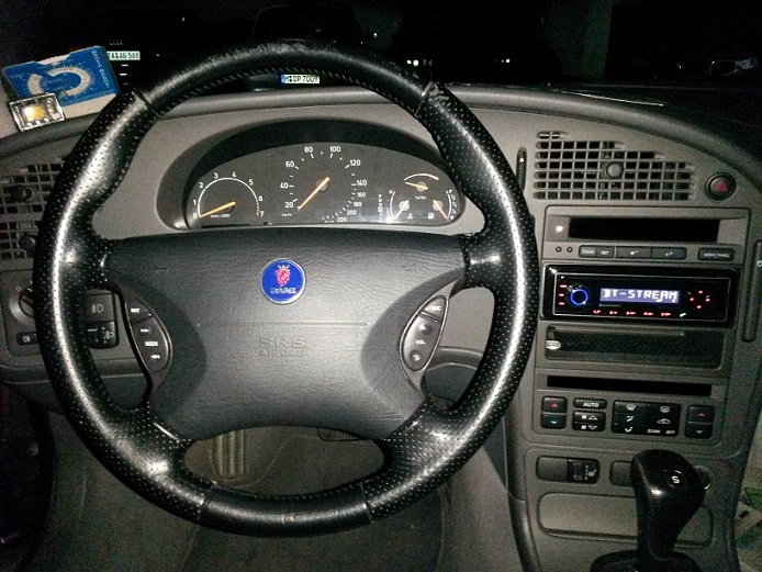

Das Radio funktioniert völlig problemlos (mp3 mit 32GB USB, gut 15GB und 3,000 Titel drauf, Bluetoot-Streaming mit S4mini, Radio, Freisprechen, wirklich automatische Koppelung mit Telefon).
Witzigerweise kann ich beim Player auf dem S4mini ("Poweramp") wenigstens vor und zurück mit dem Radio steuern.
Das Radio selbst ist absolut easy zu bedienen :dancing:.
Lautstärke, Klang, ... sind echt in Ordnung.
Ein einstellbarer 5-Band-Equalizer wäre aber zugegebenermassen schön und auch das einzeilige Display kann die 78,-€ nicht verbergen.
Dafür vergisst das Radio seine Einstellungen tatsächlich nicht :elefant: :adore: .

Anbei ein paar Bilder ... :fight:.

Für mein Verständnis: du bist mit den Line (Cinch) Ausgängen aus dem Radio raus, bist dann auf ISO gewechselt.
Von da aus hast du das von dem Verstärker ankommende Kabel mit dem ISO Stecker des Radios verbunden?
Ominös...
Auf den Bildern sieht man es ganz gut.
Und: das Radio hat keinen Line-Ausgang, sondern eben 4 Stück Vorverstärkerausgänger (4V, links & rechts, jeweils vorne & hinten) zum Ansteuern von Endstufen.
Und diese Ausgänge werden im Gegensatz zu Line eben auch von Volume, Bass, Treble, Fader, .... angesteuert.
Deswegen funktioniert es.
Ich hab also quasi die Endstufe des Blaupunkt-Radios umsonst gekauft ... .
Dass die sog. "4V" des Vorverstärkers perfekt zum Saab-Verstärker passen ist entweder Glück, oder systematisches Glück, da sich die Hersteller wohl auf eine Norm geeingt haben.
Der ISO-Lautsprecherausgang des Radios ist nicht mehr belegt.
Sondern:
4 Ausgänge (Kanäle, jeweils Plus und Minus, in Summe also 8 "Adern") des radiointernen 4V Vorverstärkers (Cinch)

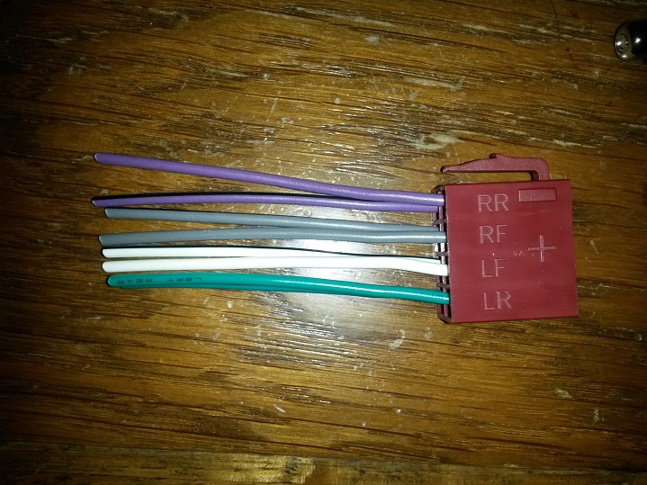

angelötet an die 8 Stück Kabel des Lautsprecher-Iso-Adapters, der dann an den Fahrzeugkabelbaum gesteckt wird.
Und "das" bleibt dann vom ISO-Adapter übrig ... .
Also die Radio-Seite des Lautsprecher-Kabelasts.

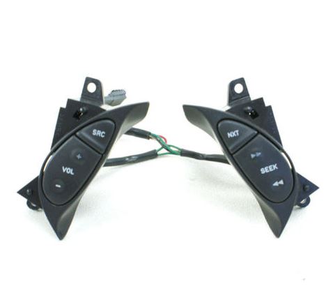

Falls du irgendeinen passenden Adapter á la plug&play findest, mit dem man auch die Lenkradtasten nutzen kann mit dem Brisbane/Toronto, meld dich mal. Wäre interessiert, wenngleich ich dir zustimme:
Es geht auch ohne die Tasten ;)
Apropos... gab/gibt es das Airbag-Lenkrad auch ohne Lenkradtasten?
Die brauchst du doch nur abschrauben...
Danke, aber dann hat man dort doch Löcher.
das stimmt allerdings-und sieht mächtig doof aus. Keine Ahnung, ob es andere Pralltöpfe gab?!
