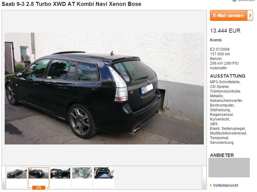

Sorry, ich konnte keinen anderen passenden thread über die Suche finden. Sagt mal, wohin rauschen denn die Preise für einen Turbo-X??
Oder handelt es sich um keinen richtigen? Klar, die Beschreibung sagt XWD, die Fotos (und Leistungsangaben) suggerieren jedoch einen TX.
http://suchen.mobile.de/fahrzeuge/details.html?id=209097171
Tja, das wird die Zeit wohl zeigen. Aber für ein Fahrzeug mit knapp 160tsd. Km (und dann auch nur Automatik) geht der Preis wohl in Ordnung.
Von den Bildern her würde ich sagen, dass das ein TX ist, aber hab auch schon normale 2.8T XWD bei mobile.de gesehen die zum TX "transformiert" wurden.
Beim Blick auf den Tacho sieht man dann aber schnell den Unterschied (Nadel der Turboanzeige beim TX gelb und beim normalen XWD weiß).
Inwiefern? Ich finde das viel zu günstig für den angebotenen Wagen... :)
Es ist ein Turbo X, wie man anhand der Details sehen kann, auch das Lenkrad ist dicker ausgeformt.
Preislich finde ich den vollkommen im Rahmen, zumal dieser eine Vollausstattung hat.
Bin der Meinung gut erhaltene tx sind sehr preisstabil. Tx sind schon selten, Aber gut erhaltene habe ich genau 1 gefunden in 3 Jahren undggekauft :)
Das ist doch ein guter Preis. Der TX ist sicher der einzige 9-3, der in nächster Zeit wertstabil sein wird. Ein ähnliches Fahrzeug kostet beim Vertragshändler in Tübingen 20.000,- EUR und hat einen Hagelschaden.

Ich löse das Rätsel auf: Ja , ich fand den "günstig". :cool: Ich schau immer mal wieder, ohne momentanes Kaufinteresse, und ein relativ ordentlicher liegt dann in der Kategorie 16.000 bis 20.000 €.
Wenn er nicht zu weit weg von Dir ist - fahr ihn mal.
Ersten beiden Gänge beim Handschalter sind kürzer übersetzt und macht schon Spaß - wenn dann noch ein Hirsch mitspielt (die haben es wirklich gut gemeint mit dem TX ) haste Dauerspaß !
  • 4 Wochen später...
Der Wagen hat einen Austauschmotor, daher wohl der "günstige" Preis...
