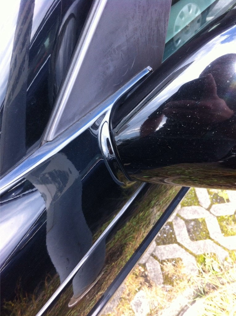

Hallo, mir hat gestern mein rechten Aussenspiegel an einem widerrechtlich abgestellten Fahrzeug abgefahren ;(
Teilschuld für beide also jeder zahlt selber asdf
Glas total zerstört, Seitenscheibe verkratzt, Rahmen des Spiegels gebrochen, Abdeckhaube gebrochen, Motor gebrochen usw...
Nunja hab mir heute spontan und kurzfristig einen 9-3er Komplettspiegel beim Verwerter gekauft.
Motor musste ich umbauen und ich habe alles getauscht bis auf die Alugusshalterung und die "Abdeckflosse", da diese wegen des Steckers wohl nicht an meinen 9-5 passt.

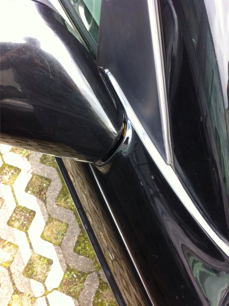

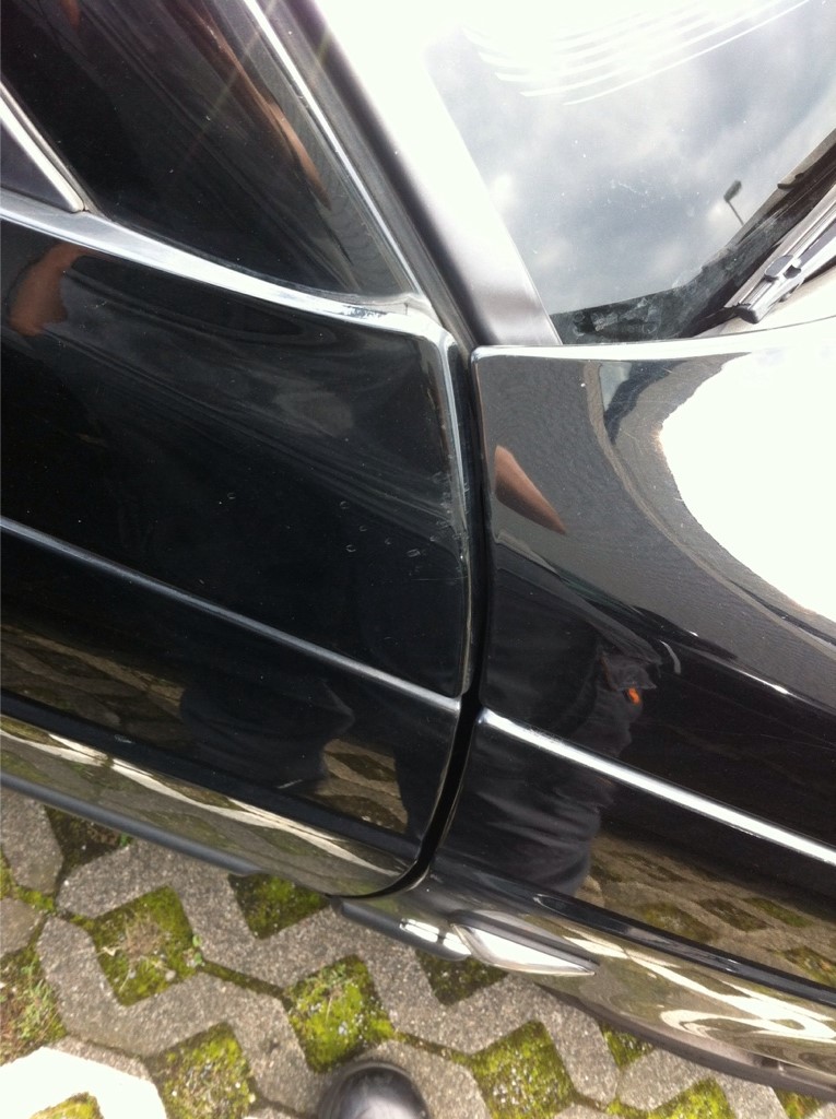

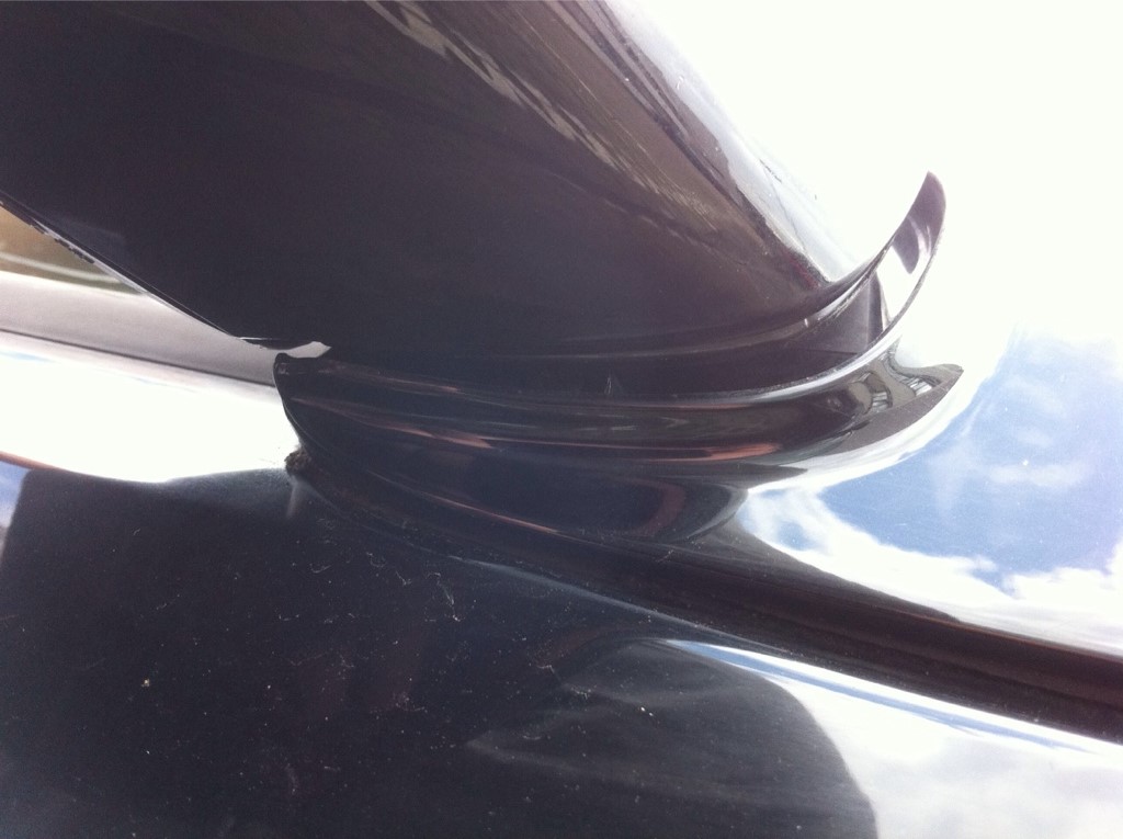

Nun ist mir aufgefallen dass, trotz mM. nach sorgfältiger Montage ein relativ großer Spalt übriggeblieben ist. Sitzen die Schrauben der Halterung in einem Langloch bzw. ist da genug Spiel dass sich evtl. gelöste Schrauben so weit verschieben könnten? Oder ist es wahrscheinlicher dass der Gusshalter verbogen ist?
nach der "Reparatur":
R1.thumb.jpg.a8e91093b4aa9cf31f412d5866bec517.jpg R2.thumb.jpg.73b94f829a60365f21a2db83ce0be636.jpg R3.thumb.jpg.feb60bf464bf75a62f6c7fdd33e6a0d2.jpg R4.thumb.jpg.5f4fae930e0dd44783b38ecfb945991d.jpg

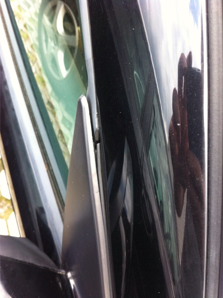

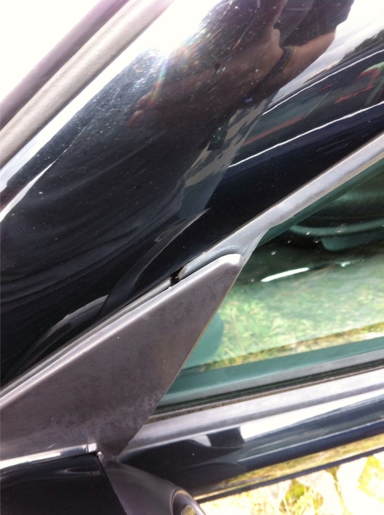

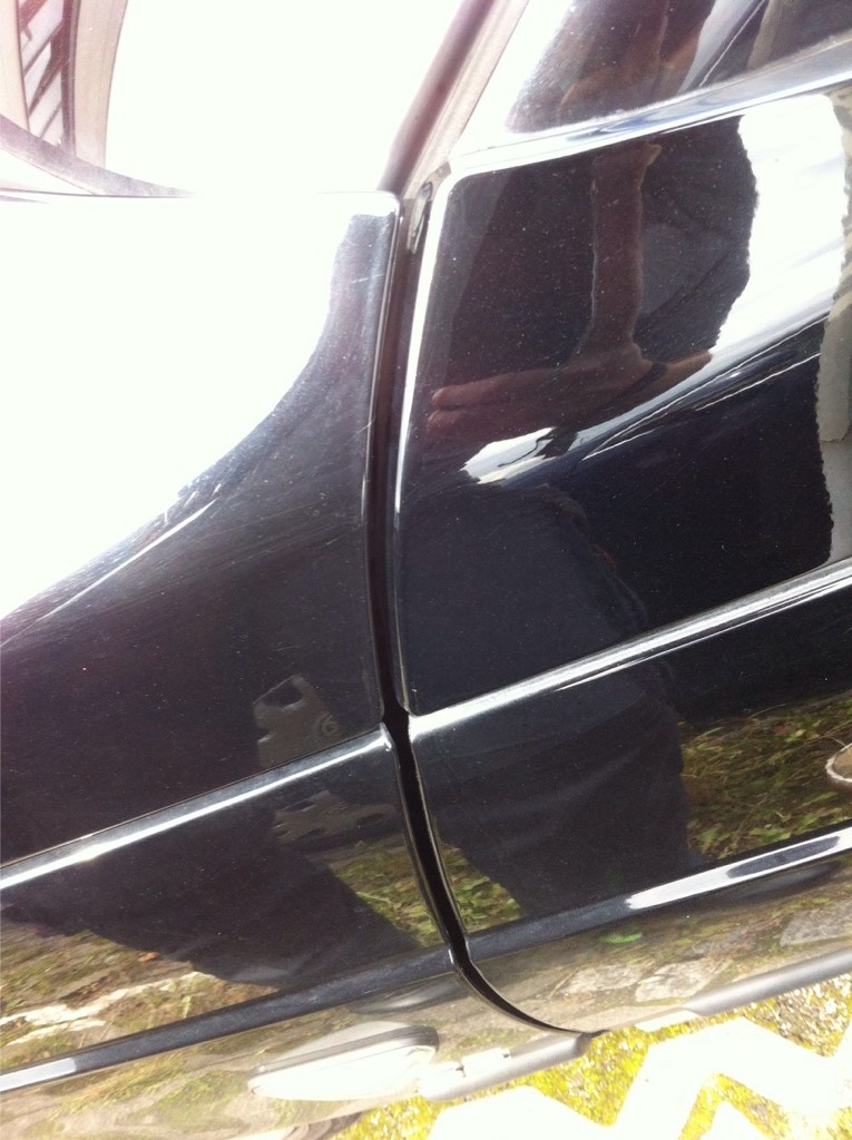

Auf der Fahrerseite:
L1.thumb.jpg.aba63ec76b7edfdcc7027afc45ec15f6.jpg L2.thumb.jpg.c26687e46385b6a9fd527be71a61aeda.jpg L3.thumb.jpg.3a239a45491d2f44f9187d3c97534ffd.jpg
