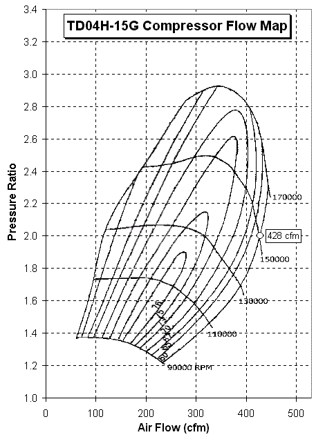

Wenn du im Ladedruck höher gehst, dann arbeitet ein Turbolader ineffizienter. Kann sein dass er in bestimmten Bereichen mehr Druck vermittelt und hat, aber nicht im gesamten Bereich.
Heissere Luft (geringere Dichte)=weniger Füllmenge=weniger ausbeutbare Energie. Oder man muss wieder grössere LLK verwenden um zu kompensieren und gleichzeitig mehr Kraftstoff einspritzen. Der Kraftstoff dient nicht nur zur Energieumsetzung, sondern auch als Kühlung. Klingt komisch, ist aber so.
14,8 Teile Luft und ein Teil Kraftstoff ist die optimale Menge. Das beförderte Luftvolumen ist eine Sache, die beförderte Luftmasse eine andere. Das Ziel ist die Luftmasse so hoch wie möglich zu halten. Dies kann nur bei guter Effizienz des Turboladers geschehen, also in den inneren Kurven der Flow-Map. Da die meisten schwedischen Tuner den Ladedruck höher fahren als HP müssen sehr früh andere Einspritzventile und höhere Bnzindrücke verwendet werden (wegen der schon angesprochenen Kühlung).
Mich würden mal die Temperaturwerte im Auspuffkrümmer (Rückschluss auf Brennraumtemperatur) interessieren. Diese Werte mal zwischen den Tunern aufgezeigt.
Wie man an der Flow-Map gut sieht, sind die effizienten Bereiche nicht im höheren Ladedruckbereich, da hier der Lader in ziemlich hohe Drehzahlbereiche geht.
Mehr Infos gibt es hier: http://www.stealth316.com/2-3s-compflowmaps.htm#fm

dein Diagramm sagt doch nichts über den maximalen Ladedruck aus. Da mußt Du schon die Vollastbetriebsline mit einzeichnen, dann kannst Du anhand dieser Linie den Druck und den Volumenstrom herrausfinden und somit die Leistung bestimmen. Der erforderliche Volumenstrom sollte in dem Bereich des höchsten Wirkungsgrades der Laderkennlinie liegen dabei aber weder die Pump- noch die Stopfgrenze überschreiten.
Sicherlich gibt es Schwedische Tuner die ihre Leistung aus hohen Ladedrücken holen, daß ist mir aber zu sehr verallgemeinert. Bevor ich mich für eine Tuningvariante entscheide, prüfe ich unter anderem auch die Abgastemperaturen bei den Tunern. Wer mir darüber keine Aussagen macht scheidet aus.

Ich denke Nordic ist der vertrauenswürdigste Tuner in Schweden und kein "Küchentisch PC Tuner". Die FlowMap war natürlich nur beispielhaft um zu zeigen, dass bei steigendem Druck und Durchflutung Grenzen der Effizienz vorhanden sind. Ein Grund wieso die 300+ PS Umbauten auch auf die grösseren Garret Lader umsteigen (damit die benötigte Förderleistung im effizienten Bereich liegt).
