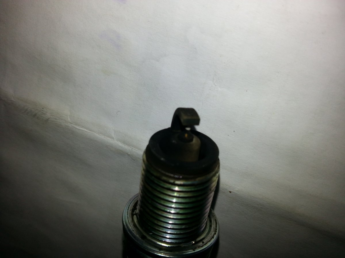

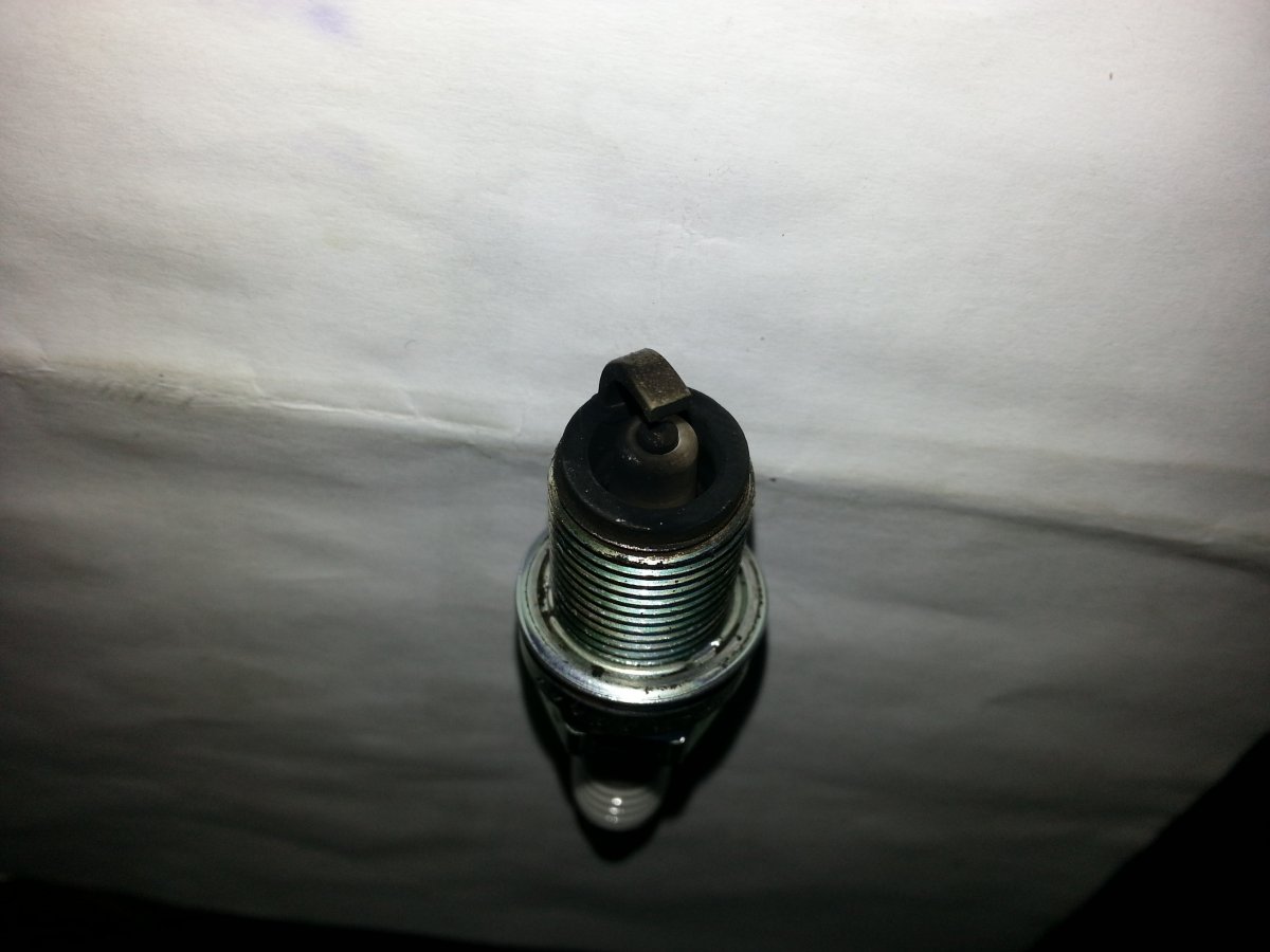

Mein lieber Saab gönnt sich einfach zu viel Sprit was man auch an den Zündkerzen sieht.
Ich habe das Originale Saab Tuningkit verbaut,Steuergerät, Rote ESD und Zündkerzen.
Läuft eigentlich recht gut und der gemessene Ladedruck von 0,68Bar sollte beim Automaten auch passen.
Bekomme das Auto auch nicht unter 12,4L auf 100km bei Überlandfahrt und entspannter Fahrweise.
Mit den Grünen ESD ist er um einiges besser am Gas gehängt mit dem Tuningsteuergerät. Seit dem die Roten ESD drin sind bekommt er einfach zu viel Saft. Auch schon des Öfteren die Batterie abgeklemmt, hat auch nichts gebracht.
Soll ich wieder die Grünen ESD einbauen? laut EPC sind die Roten dabei beim Kit.
Bitte um eure Vorschläge.
So schauen alle vier Zündkerzen aus, es sind die NGK PFR7H-10 :Zndkerze1.thumb.jpg.0a58cd5f3f44caf5df4bbe29e2101a84.jpg Zndkerze2.thumb.jpg.f43a819019073eb5c0cb6219e1744fa1.jpg
Also wenn, dann sollten jene Düsen verbaut werden, für die das Steuergerät ausgelegt ist. In gewissen Bereichen gleicht die Trionic falsche Düsen aus - bis eben die CE Leuchte angeht, wenn der Trimm einen gewissen Toleranzbereich überschreitet - Gefährlich wird es nur unter Vollast, da hier nicht mehr geregelt wird, sondern nach Parametern angefettet - wenn dann die Düse zu wenig bringt, dann gibt es eben Löcher im Kolben. Was sagt dein Fahrzeug denn am Abgastester? Nicht dass es nur an einer halbtoten Lambda Sonde scheitert...
ngk nennt für das "Trim-Kit" die PFR6H-10...
