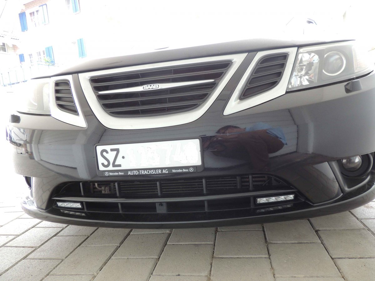

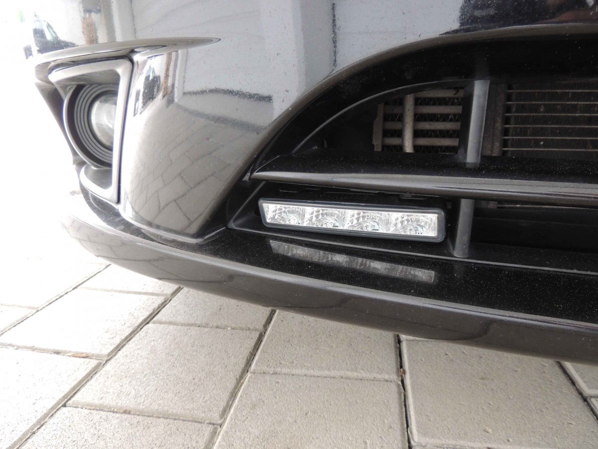

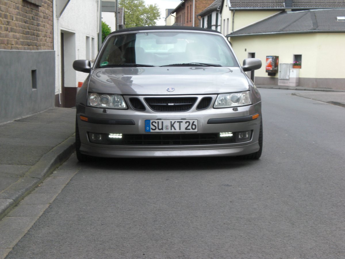

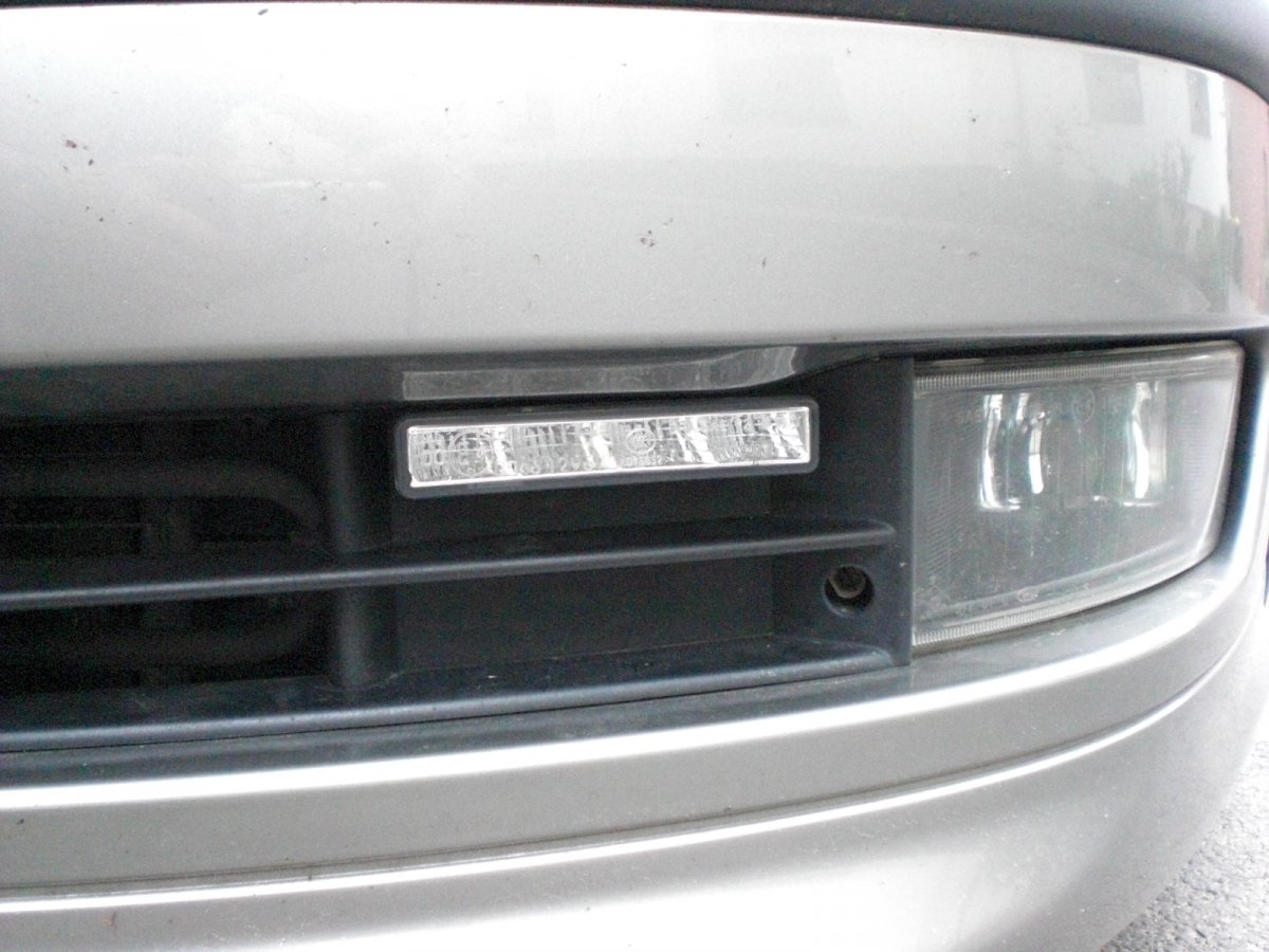

Ich hatte in meinem 9-3 III die Philips DayLight4 nachgerüstet, was bei den serienmässigen nicht-Aero-Schürzen recht einfach zu bewerkstelligen ist. Diese hat Brose auch in seinem 9-3 II, wo es bei nicht-Aero ebenfalls relativ einfach geht. Jemand anders hat die Nebelscheinwerfer mit den Leuchten von Osram ersetzt (ich glaube, es war auch jemand aus der Schweiz.
Da die Informationen alle in diesem Jahr gepostet worden waren und nun leider verloren sind, versuche ich meine Informationen nochmals zusammenzufassen. Die Philips sind einfach zu installieren, da eine Steuerbox beiliegt, welche die LEDs steuert. Die Tagfahrleuchten leuchten nur bei eingeschalteter Zündung und ausgeschalteten Abblend- und Standleuchten (und leuchten nach Abstellen noch eine zeitlang nach). Der Anschluss erfolgt an + und - der Batterie sowie an die Leitung zum Standlicht, worüber der Status der Beleuchtung ermittelt wird (mangels Oszi kann ich nicht überprüfen, wie dies an dieser Leitung ermittelt wird, aber es funktioniert tatsächlich), bei manchen Fahrzeugen (insbes. Hybrid) wird noch eine dritte Leitung an Klemme 15 / Zündung angeschlossen. Mechanisch passen die DayLight 4 in die Einlässe der Schürze und sind dort gerade noch regelkonform (60cm Abstand zueinander, 25cm Abstand zum Boden). Die Bilder stelle ich auch noch wieder ein.

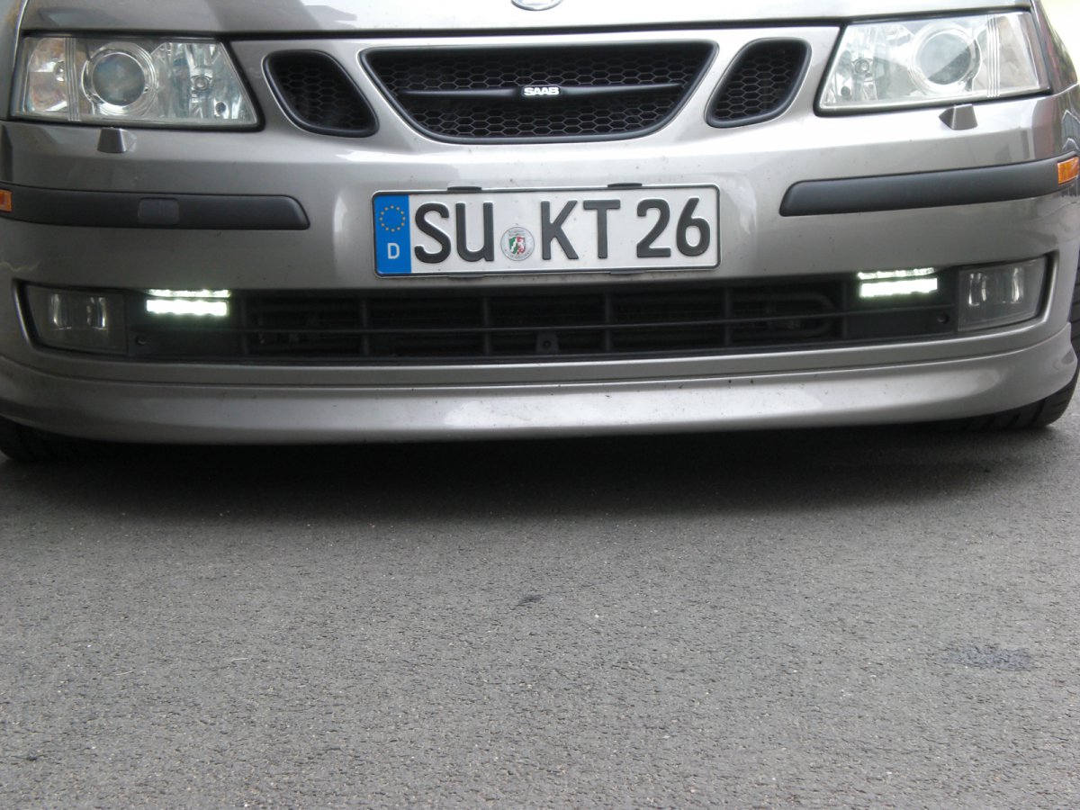

Hier ein paar Bilder von meinem Tagfahrlicht...........
Gruß, ThomasTagfahrlichtein1.thumb.JPG.e965f379b5b21d0acec0897e1ba53791.JPG Tagfahrlichtein3.thumb.JPG.247178096ee329b17693d3f6ddd188d6.JPG Tagfahrlichtaus3.thumb.JPG.2c08a8258276dda6534d29b2e59b3a9f.JPG

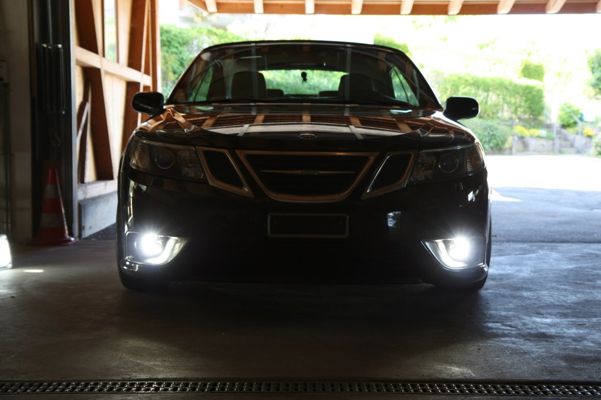

Hier Bilder von meinem 9-3 III mit den Philips DayLight4. Das war unmittelbar nach Einbau, anschliessend hatte ich noch Schaumstoff untergelegt, so dass diese nun inzwischen ausgerichtet sind.
DSCN4177.thumb.JPG.6b9f7e926ef4211565bbee76142473ea.JPG DSCN4178.thumb.JPG.7d7a7f8633fcc3259263cf643bb97dd9.JPG DSCN4179.thumb.JPG.53fafba40f8977cf2841eadb9f5eaa0a.JPG

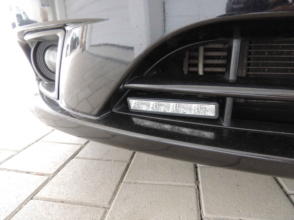

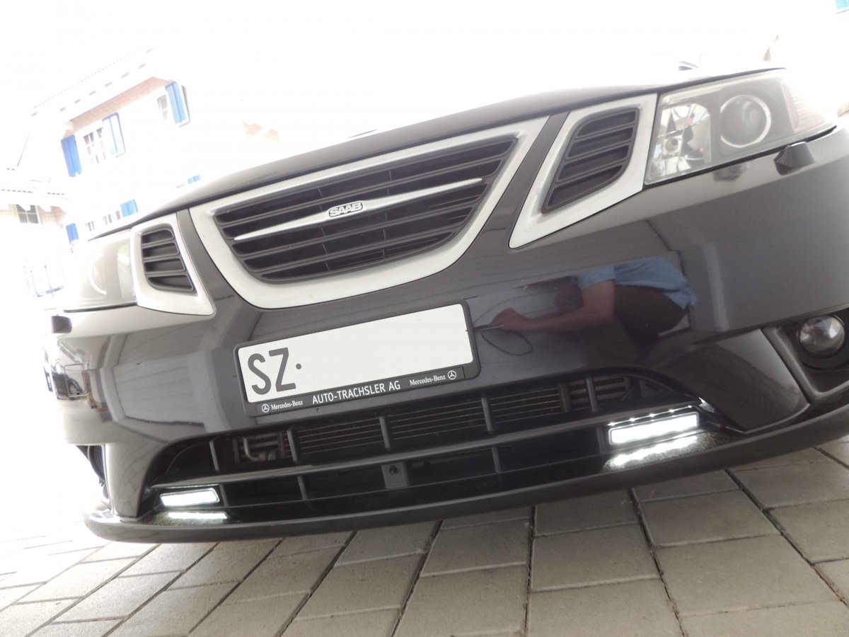

Ich stelle meinen Beitrag zu den Osram LEDriving-Fog vom Mai 2014 hier wieder ein.
Weil bei uns in der CH seit dem 01. Januar 2014 das Fahren mit Licht auch am Tag gesetzlich vorgeschrieben ist und ich keine Lust habe bei hellstem Sonnenschein mit den Xenon-Lichtern herum zu fahren, habe ich mich dazu entschieden die Osram LEDriving-Fog einbauen zu lassen.
Zum Einbau kann ich nur sagen, dass es nicht einfach plug and play ist, sondern schon ziemliche Anpassungsarbeiten an Befestigung und Frontschürze nötig sind. Für die Montage müssen neue Befestigungsbleche erstellt werden und weil die LEDriving-Fog länger bauen als die originalen Nebelleuchten, ist an den Einfassungen in der Frontschürze Materialabtrag nötig.

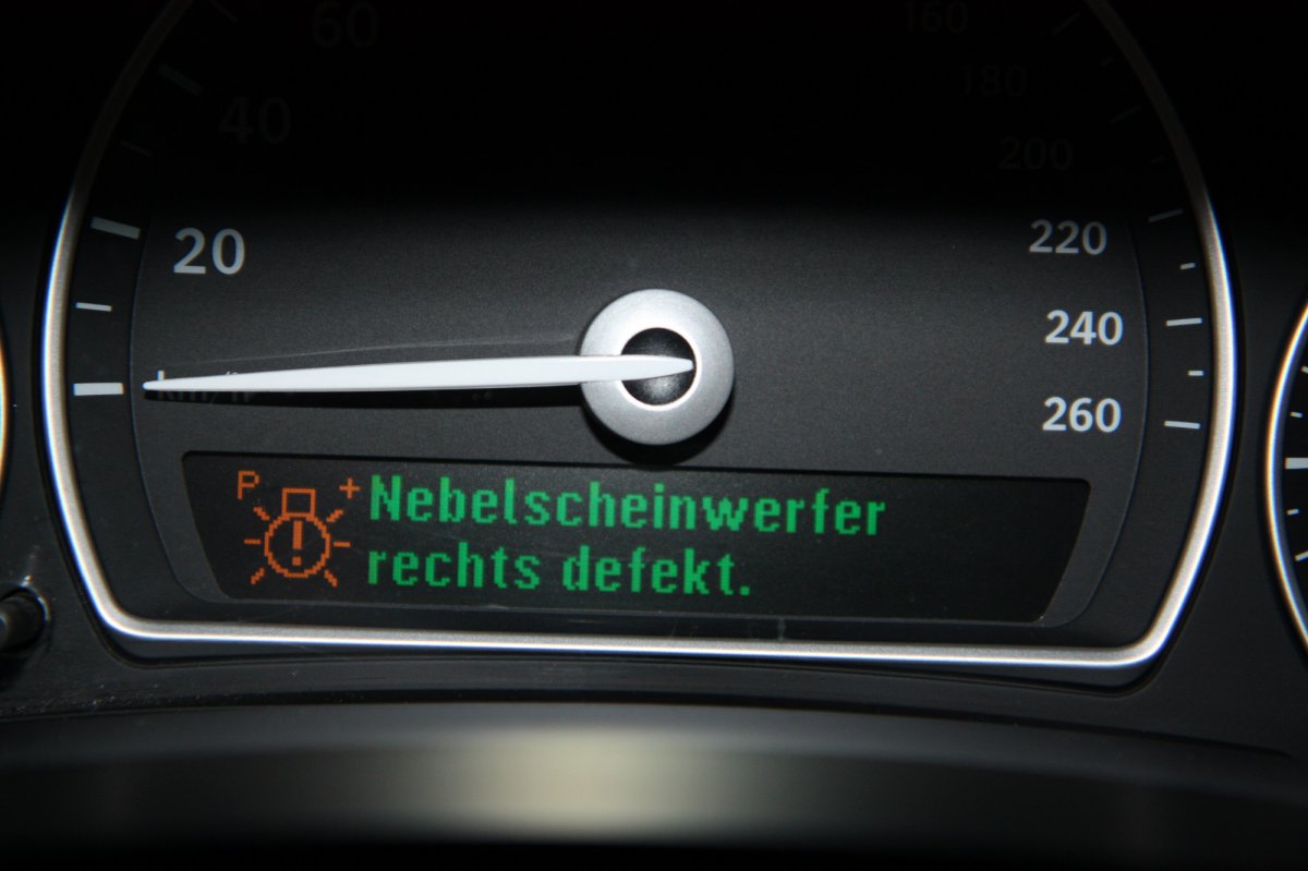

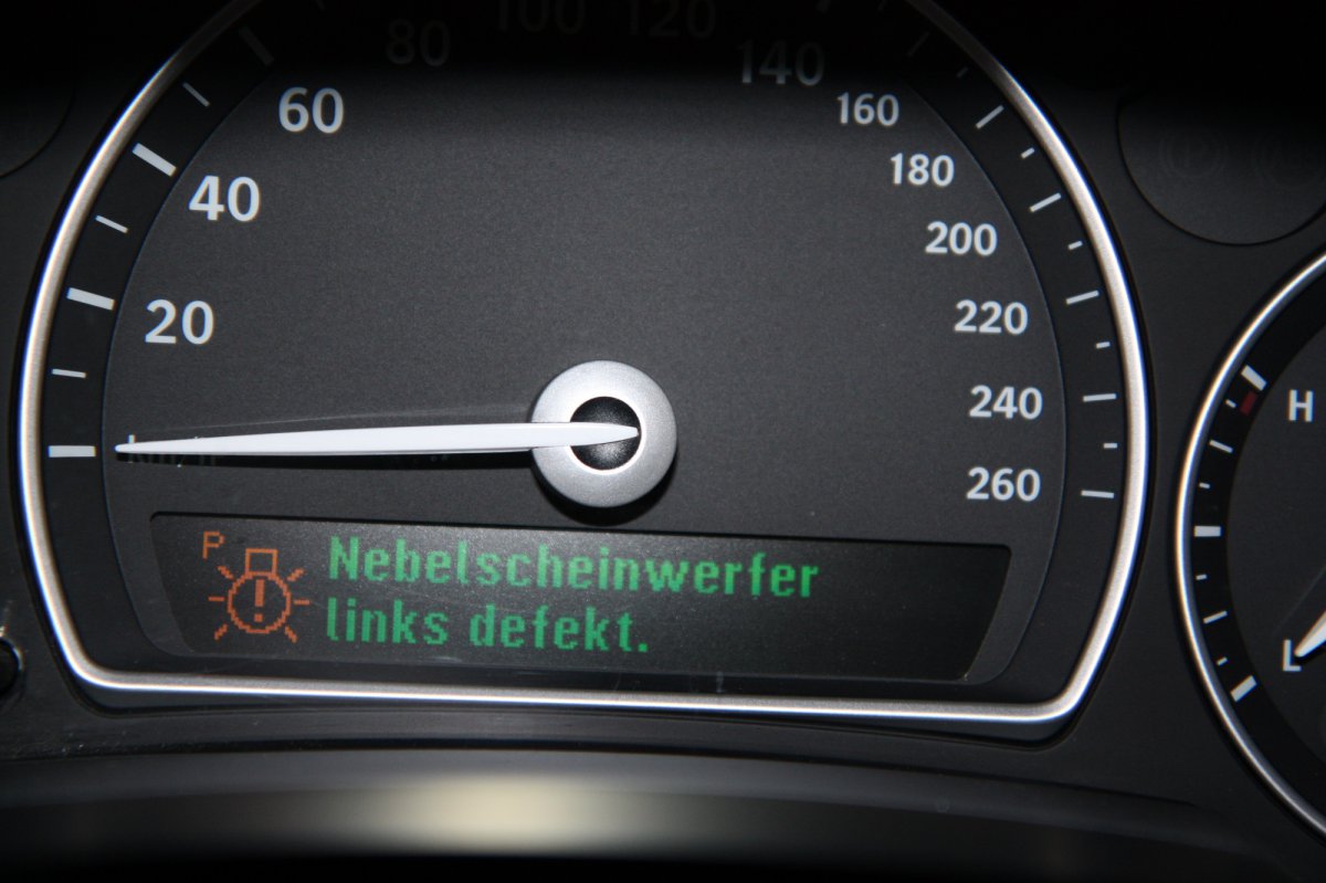

Wenn dann die Leuchten richtig sitzen folgt beim elektrischen Anschluss die nächste Hürde. Da der Widerstand der LED natürlich kleiner ist als derjenige der normalen Nebellampen, müssen passende Widerstände eingebaut werden, soweit ist das ja logisch und kann berechnet werden. Leider hilft das aber auch nicht gegen die Fehlermeldung, die nun bei jedem Neustart im SID angezeigt wird (siehe Fotos). Es scheint so, dass die Bordelektronik da nicht mitspielt. Vorläufig kann ich damit leben die zwei Fehlermeldungen weg zu klicken bis meinem FSH oder mir eine Lösung dazu einfällt.
Von der Optik her bin ich von dieser Lösung überzeugt, denn es ist absolut unauffällig integriert und kaum von den originalen Nebelleuchten zu unterscheiden. Zu den Kosten kann ich noch nicht viel sagen, die Lampen habe ich für CHF 330.- bei m grossen C gekauft, billiger hatte ich sie nicht gefunden. Die Einbaukosten kenne ich noch nicht genau, der FSH wird mir einen Pauschalpreis berechnen, da es auch für ihn nicht abschätzbar war wie viel Aufwand schlussendlich anfällt, da es der erste derartige Umbau war.

Hallo Elgrande
ich habe auch die Osram Leds an meinem Saab seit ca 7 monaten mit wiederständen und ohne Fehlermeldung.
Freundliche Grüsse aus der schweiz
Hallo 9-3 xwd Hirschperformance
Kannst Du mir vielleicht genaueres zu den verbauten Widerständen und dem Anschluss mitteilen? Die Fehlermeldung nervt mit der Zeit wirklich.
Gruss aus Bern
