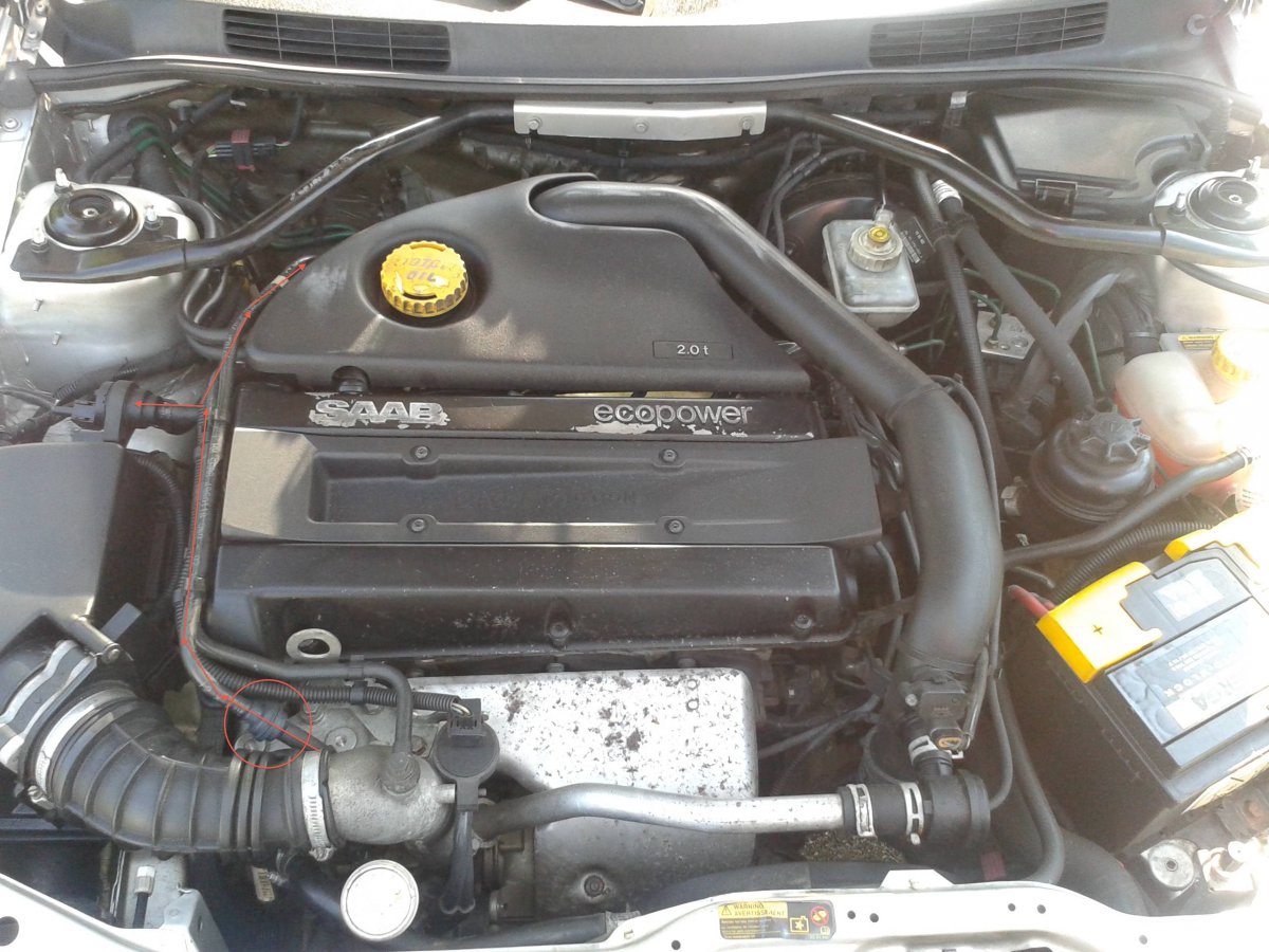

Hallo Zusammen!
Weiß jemand, wie diese Leitung hier heisst und wo ich sie beziehen könnte? Ich tausche gerade die Ventile aus, hoffe aber, am Ende noch genügend Leitung über zu haben... :biggrin: Die Ventile stecken verteufelt fest in der Leitung, ich musste das Messer bemühen.
Ich bekam den Tipp (danke nochmal an den Tippgeber :ciao: ), dass der Leistungsverlust mit defekten Rückschlagventilen zu tun haben könnte. Nun habe ich mal voller Hingebung an der Leitung gesogen bzw. reingepustet. Der Durchlass bzw. die Blockade in die andere Richtung funktionierten tadellos. Heißt dass, dass die Ventile nicht defekt sind, oder kann ich schlichtweg mit dem Mund nicht den nötigen Druck aufbauen?
Danke & LG!
Herje.
Entlüftung Aktivkolebehälter.
Heißluftföhn und Pöl- Ventil Richtung Drosselklappe ist die Lösung, wenn da das Problem liegt
