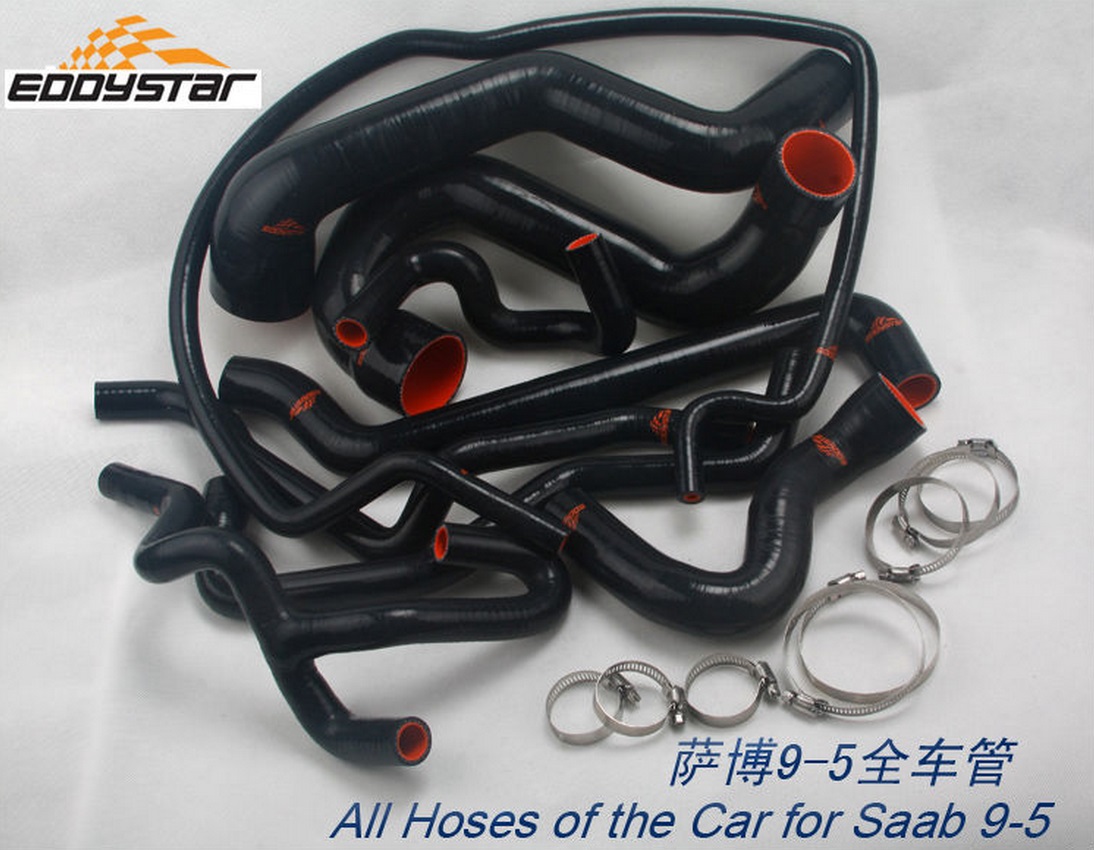

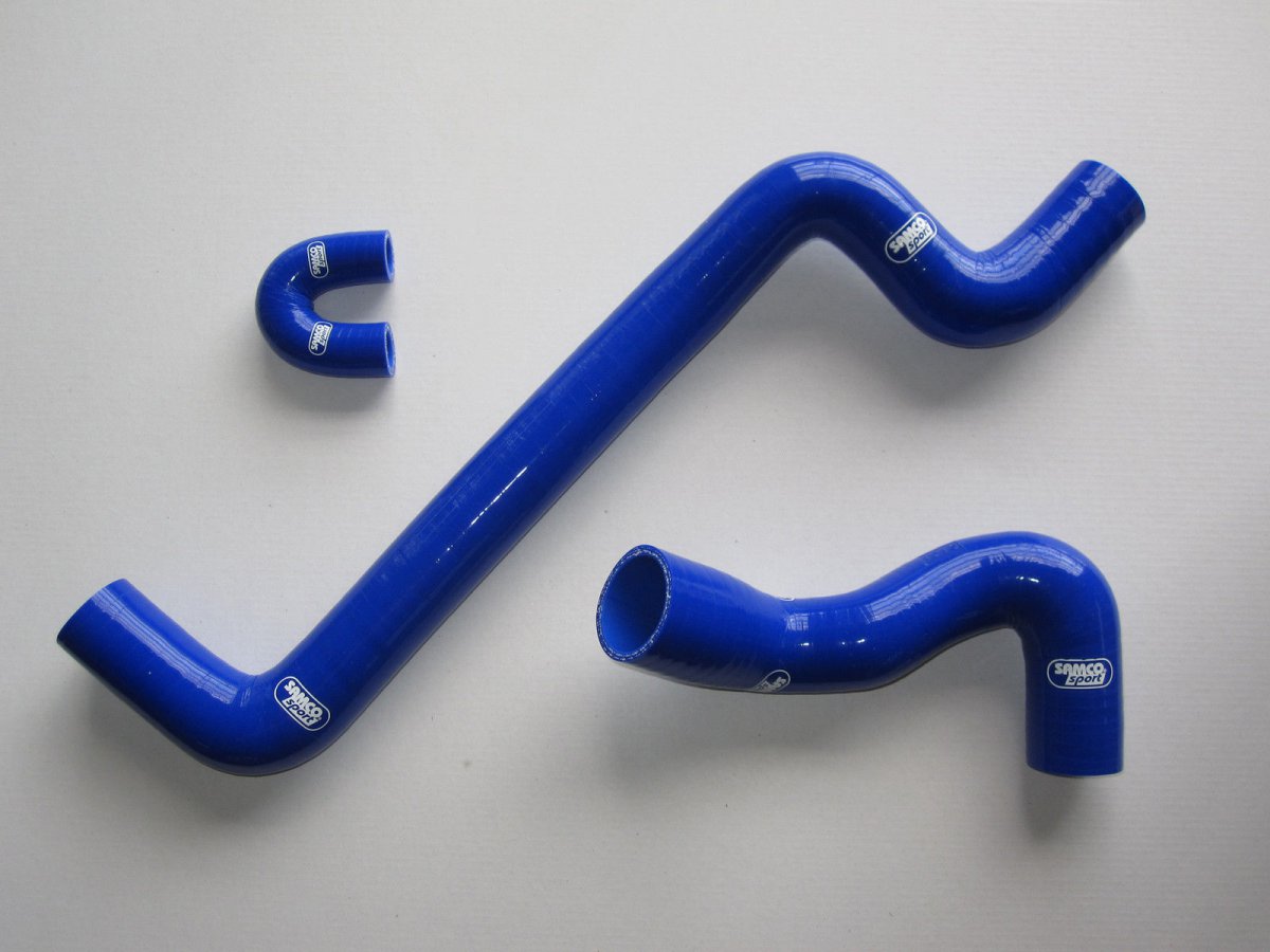

Veröffentlicht Juli 27, 201410 j Habe Oben angegebenes Schlauchset bestellt (vor 2 Monaten!) und vor ein paar Tagen geliefert bekommen. Mein FSH sagte mir aber kurz nach Einbau dass der 2. Schlauch (der kürzere von den dicken) knapp 1-2cm zu kurz sei. Nun hat er ihn aber trotzdem verbaut weil die Gummischläuche schon weit über MHD waren :/ Es ist ja so dass ich einen Motorblock BJ 07 in einer Karosserie von 99 drin habe. Ist diese Passungenauigkeit durch diesen Umstand zu erklären? Würde es mit einem Schlauchset für die späteren Jahre besser passen? 2 Monate Wartezeit für ein Schlauch der dann wieder nicht passt wäre nicht so toll... hier das Verkaufsbild des Sets: Ich weiss ich hatte das Thema Silikonschläuche schonmal, kam aber damals zu dem Entschluss "Markenware" zu bestellen. Der Versuch ging ja schief. Aus diesem Grund scheinen die China Schläuche doch wieder ganz interessant zu sein: Der besagte Schlauch sieht hier auch länger aus....
Juli 27, 201410 j Moin Fuchs, Es gibt 2 Kits, eines 98-01 und eines 02-10, du hast wahrscheinlich das erstere bestellt, aber ja einen Motor ab 02..... Siehe hier: http://shop.speedparts.se/en/prod/9-5-98-10/engine/cooling-system/hose/ Ganz unten sind die Schlauchkits für das Wasser, ich bestelle ganz gerne bei Speedparts in Schweden, finde die Preise ok und recht schnell sind die Jungs auch. Bei den Chinaschläuchen von Eddystar mußt du laut Webside mindestens 10 Einheiten abnehmen...... Bearbeitet Juli 27, 201410 j von hansalfred
Juli 27, 201410 j Autor Problematisch ist dass es leider für diese MY Motor BJ Kombination kein "richtiges" Set gibt.... Der 1. Schlauch passt ja aktuell perfekt, im Set ab 02... hat der eine andere Form.. ich denke mal dass der Radiator oder das Thermostatgehäuse geändert wurde. Das mit den 10 Stück ist nur die halbe Wahrheit, ich hatte mich damals schonmal informiert, vor dem Crash, damals hatte mich nur der hohe Versand und Zollpreis abgeshreckt (knapp 210€ insgesamt)

Juli 27, 201410 j Autor Ja das habe ich mich dmalas auch gefragt aber der schlauch von dem china bild ist definitiv länger als von speedparts und co.
Juli 27, 201410 j Das ist er, in der Tat. Aber wie hat denn dein Mech. den zu kurzen montiert? Da fehlt augenscheinlich ein ganzen Stück und wenn ich mir jetzt natürliche Motorbewegungen vorstelle, der Kühler gibt ja wohl nicht nach sondern ist fest, hätte ich schon ein bisschen Bammel.
Juli 27, 201410 j Autor Es ist wohl noch genug Material um den Schlauch zu befestigen aber weniger als geplant. Für die Ewigkeit ist das nicht gedacht... deshalb suche ich nach Alternativen ;)
Juli 28, 201410 j Autor Das ist die Antwort die ich auf nachfrage erhalten habe: Hi Sir, Thanks for your inquiry. For on set of silicone hose,the price is USD290. More than 5 set,the price is USD285. The price i give it's not include the shipping fee. And about the payment options,we only accept the Weston Union and T/T. If you have any question,pls tell me. Thanks so much Tim Zum derzeitigen Kurs sind das 215€uro... + knapp 100 €uro Steuern / Versand
August 3, 201410 j Autor Finger weg von WU. Wenn es Ärger gibt ist das Geld weg. Das ist nicht wie Paypal. Ja das war auch der Grund warum ich es Damals gelassen habe.. gibt es Erfahrungen mit T/T? ist das Professionell?
September 5, 201410 j Autor UPDATE: Habe bei do88.se bestellt, am 02.09.14 und heute ist es schon angekommen. Der besagte Schlauch ist ein gute Stück länger als bei Samco. Die Schläuche sehen qualitativ auch besser aus als die von Samco O.o http://www.do88.se/en/artiklar/saab-9-5-98-01-coolant-hoses.html http://www.do88.se/en/artiklar/saab-9-5-98-10-heater-hoses-for-cars-with-water-valve.html die beiden habe ich bestellt, knapp über 200 bezahlt... ein Schnäppchen wenn man bedenkt dass der T-Schlauch bei Saab 120€ kostet.... Samco Lieferzeit war übrigens länger als einen Monat.. BTW ist das sogar günstiger als die Chinakracher! Das hier soll ausdrücklich keine Werbung sein sondern ein Erfahrungsbericht von mir da ich schon lange suche und es wahrscheinlich andere gibt die auch suchen oder die teureren Gummidinger gekauft haben.
