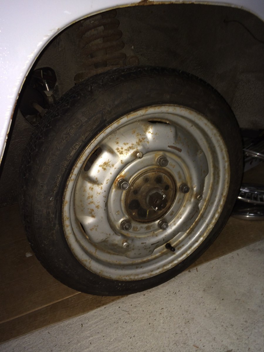

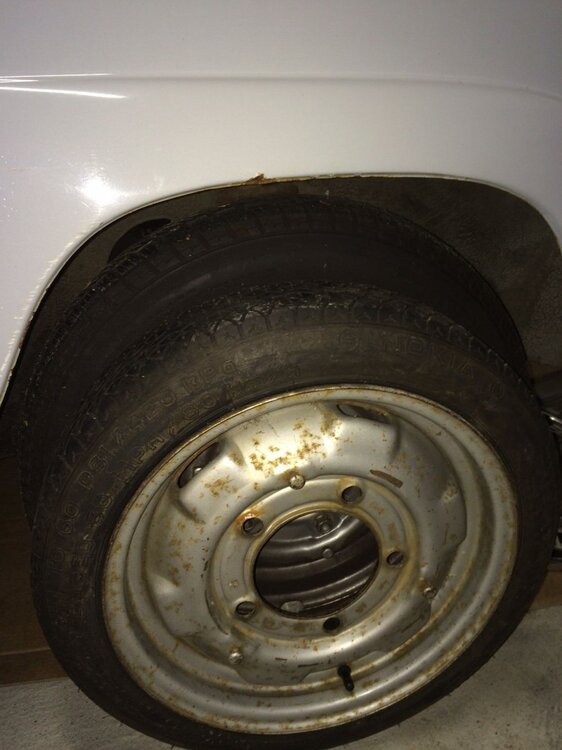

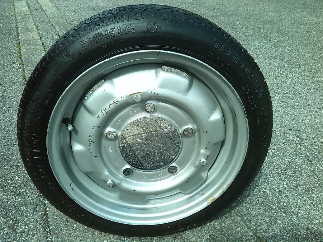

Das Ersatzrad im 95 bis 1975 liegt ja unter der Rückbank und ragt sehr weit in den Fussraum, was mich immer gestört hat. Ich habe mir den Reifen des Notrades vom 901 auf eine 95 Felge ziehen lassen, passt und ist dicht, der Raumgewinn für die Füsse der hinten sitzenden ist immens.

Meki, das Rad geht jetzt ohne Fummelei ganz leicht raus, ohne dass man die Rückenlehne rausnehmen muss, war für mich auch noch ein Grund zu wechseln. Das montierte Rad sieht zugegebenermassen bescheiden ausimage.thumb.jpg.9bfd8f0fae5642efcf587ce9621ebfdc.jpg

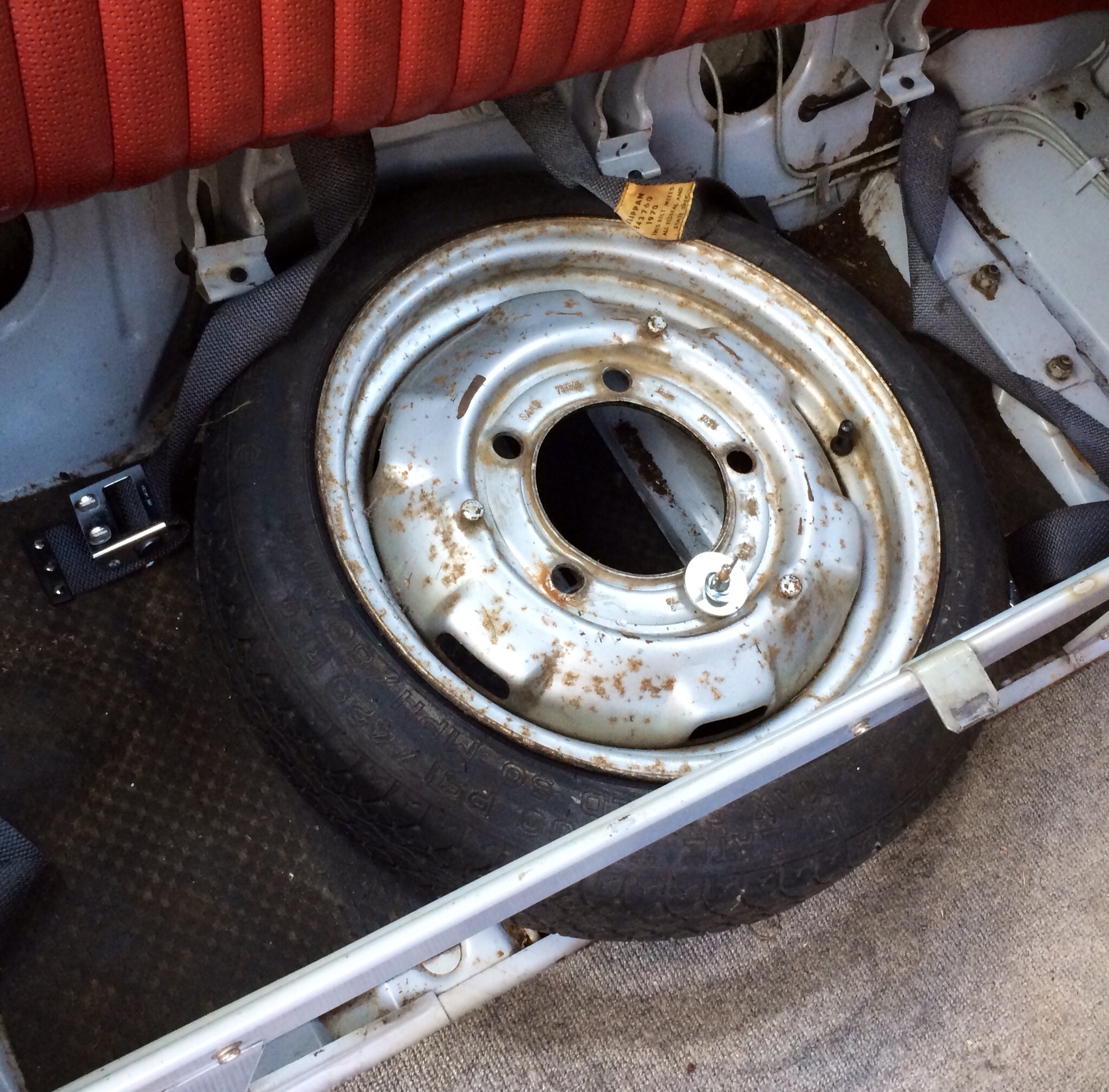

Ich habe nun auch wieder ein "echtes" Ersatzrad. Gute Idee, Dominik!!!! Man muss nur noch aufpassen die Rückbanklehne nicht zu beschmutzen!!

Man kann den Platzgewinn deutlich sehenimage.thumb.jpg.e39432d050c2e6f9d7633a4f913c9ab8.jpg
