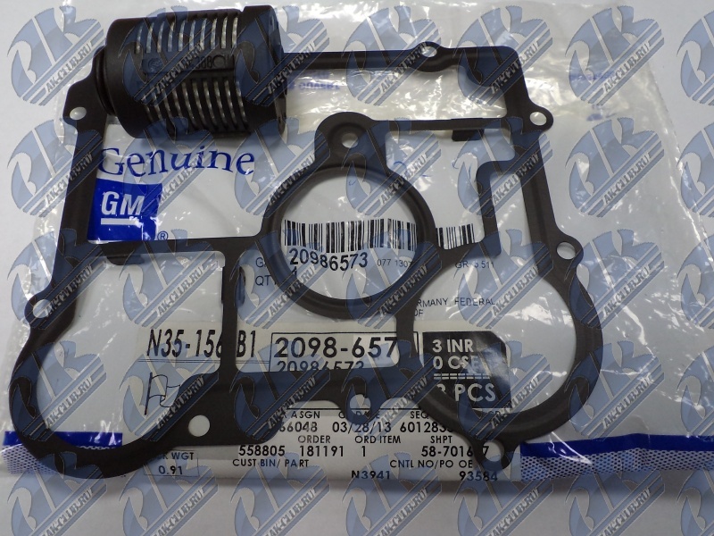

Opel: 20986573 403012 SATZ,FILTER,OEL,KUPPLUNGSSCHEIBE UND DRUCKPLATTE

Und der Filtersatz 20986573 wird bei Stephan-individual.de für den 9-3 XWD wie auch für den 9-5 XWD angeboten, müßte also baugleich sein.
Die korrekte Ersatzteilnummer kann ich dir aber erst morgen mitteilen, da mein Turbo X im Zuge der Inspektion morgen auch einen Ölwechsel+Filterwechsel an der Haldexkupplung beim FSH bekommt.
Hab den Filtersatz direkt beim Opel FSH bestellt für 74€.

So, der Folge-Schritt ist getan: Beim Opel-Freundlichen den Reparatur-Satz # 20986573 bestellt. Dieser besteht aus dem Filter und der Dichtung. Gekostet hat das 78,96€.
Ein wenig heftig erschreckt war ich, als ich das "Filterchen" gesehen habe: Kaum dicker und länger als ein Männer-Daumen. Den Liter Öl werde ich bei VW kaufen und dann kann der Saab-Freundliche die Teile und den Saft einbauen.

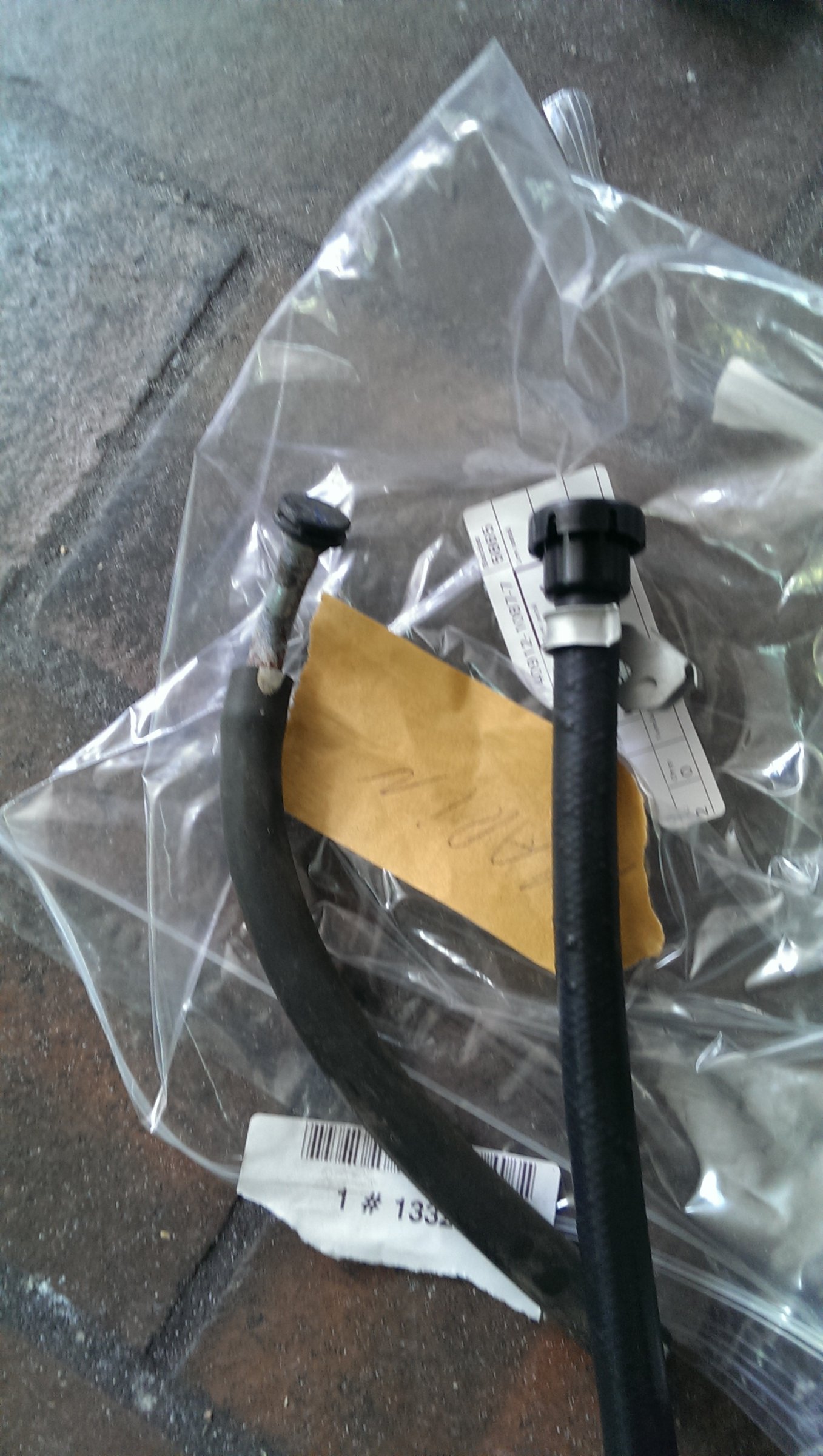

das gleiche mache ich auch nächste woche... warte aber noch auf den entlüftungsschlauch, der laut wis getauscht werden sollte.....

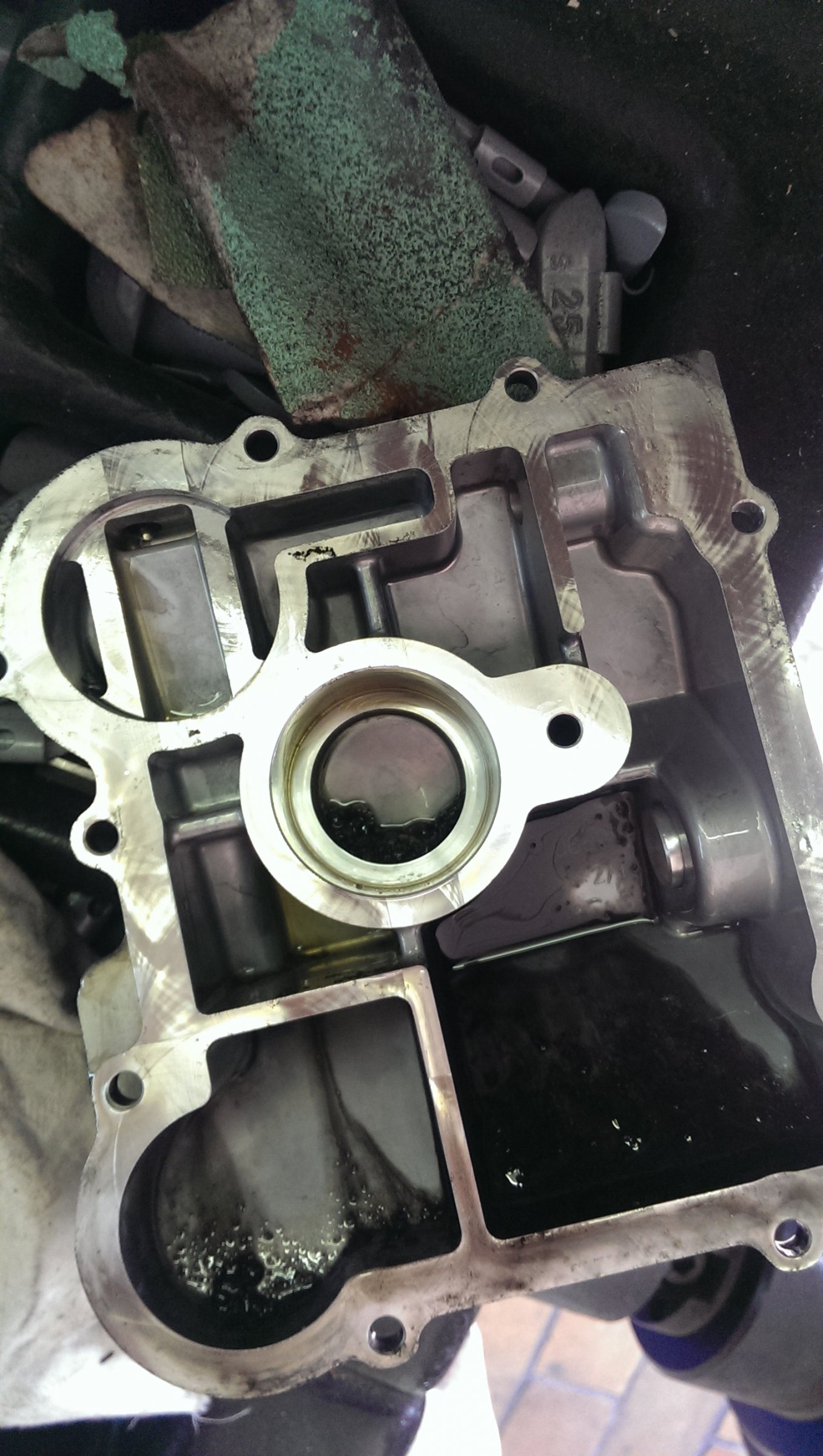

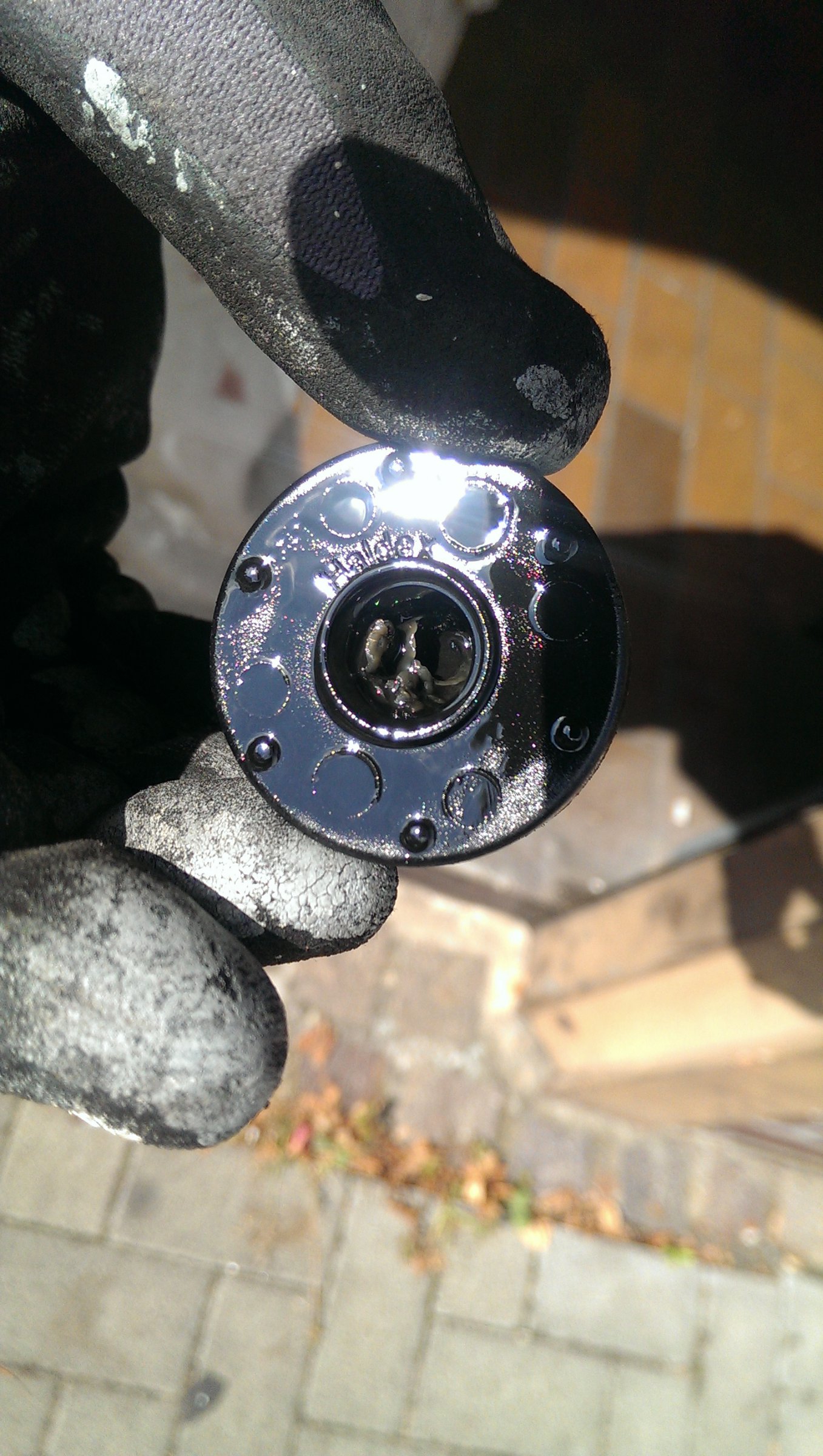

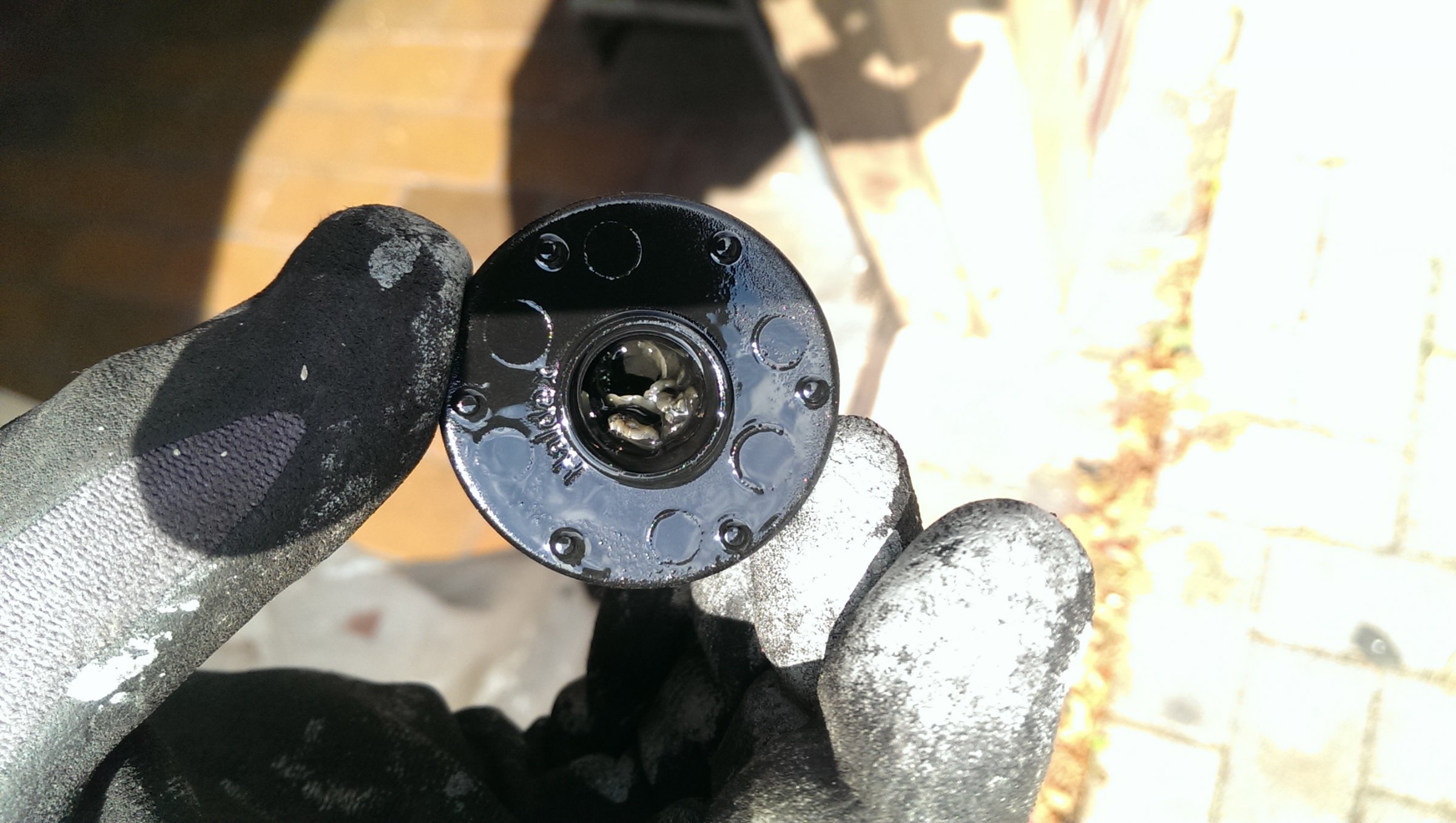

so heute habe ich das Öl gewechselt nach 31.000km. Im Öl konnte man so komischen Schleim sehen, der auch schon angefangen hat den Filter zu zu setzen....
der neue Entlüftungsschlauch ist auch dran. links alt, rechts neu... auch hier denke ich sieht man schon nen großen unterschied.
