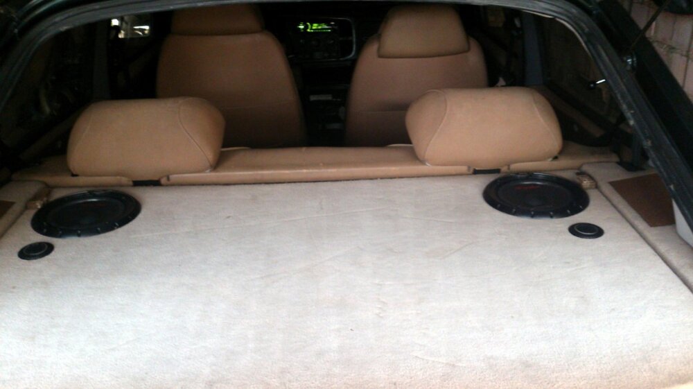

So zum Abschluss noch ein Bild von den fertig eingebauten LS in der Hutablage im Heck.DSC_0322.thumb.JPG.664940bd513e4c2295469c01b139733c.JPG
Der Sound ist für mein Gehör optimal geworden. Satte Bässe und Höhen. Dank der separaten Hochtöner,
wurde der Hochtonbereich von hinten, den anderen (Original) LS von vorne angepasst d.h. angeglichen bzw. etwas übertroffen,
ohne das Klangbild insgesamt zu verfälschen.
Falls die vorderen LS auch mal defekt gehen sollten, würde meine Wahl dann auf welche von Mac Audio oder JBL,
mit separaten Hochtönern fallen, die mind. 70 W RMS aushalten und mind. 90 dB Schalldruck erzeugen. Klar nicht grösser wie die Original verbauten, weil vorne wenig Platz für LS grösser als 13cm Durchmesser vorhanden ist.
