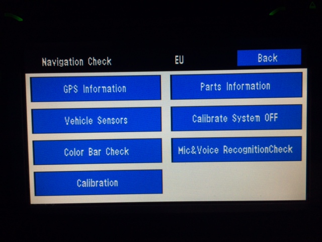

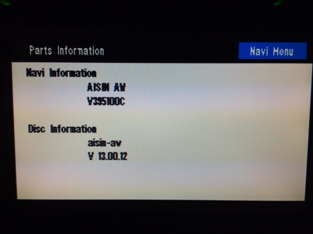

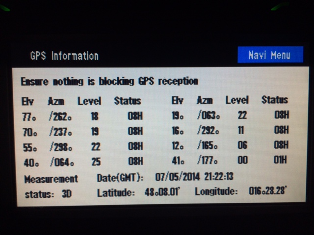

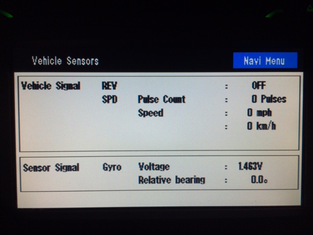

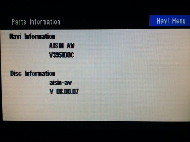

Erstmal willkommen an Bord und allzeit gute Fahrt. Als Berner wirst Du Deinen wahrscheinlich bei Hess Aaretal Garage warten lassen. Vor die Garantie abläuft würde ich dort noch einen Check machen lassen, die kennen SAAB und mit dem Service war/bin ich immer zufrieden. Betreffend des Navigationssystems gab es mal auf saabblog.net einen Test der verschiedenen DVD's und Einbaugeräte, einfach dort mal rumstöbern.
es gibt (wenn man ein wenig Google bemüht) auch günstige Quellen für neuere DVD's. Diese sind allerdings "homemade" und kommen nicht aus einem Presswerk. Manche Laufwerke in den Saabs können die lesen, andere gar nicht. Kann man nur probieren (oder du machst eine Sicherheitskopie deiner existierenden DVD's und testest ob diese funktionieren - eine gute Anleitung dazu findet man ebenfalls über eine Suche nach "SteveJenkins.com"/ "How to Backup your Navigation DVD/CD"). Selbst wenn das nicht klappt ist noch nicht aller Tage Abend, Es gibt im Internet Anbieter die Ersatzlaufwerke verkaufen, ich habe mir eines aus Hongkong schicken lassen und seit ich dieses eingebaut habe funktionieren die DVD's (5er Set mit ganz Europa einschliesslich Russland) die ich bei einer Quelle aus Litauen gekauft habe einwandfrei....
Man kann die Version abrufen, leider ist die Anleitung dazu beim Forencrash abhanden gekommen, denke während Navi Bildschirm aktiv ist lange ein der Tasten auf der rechten Seite drücken, dann kommt eine Diagnostikmenü wo man dann unter anderen auch diesen Bildschirm abrufen kann. Mein originalen Karten waren V08.00.07...
