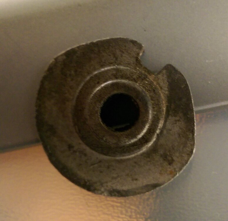

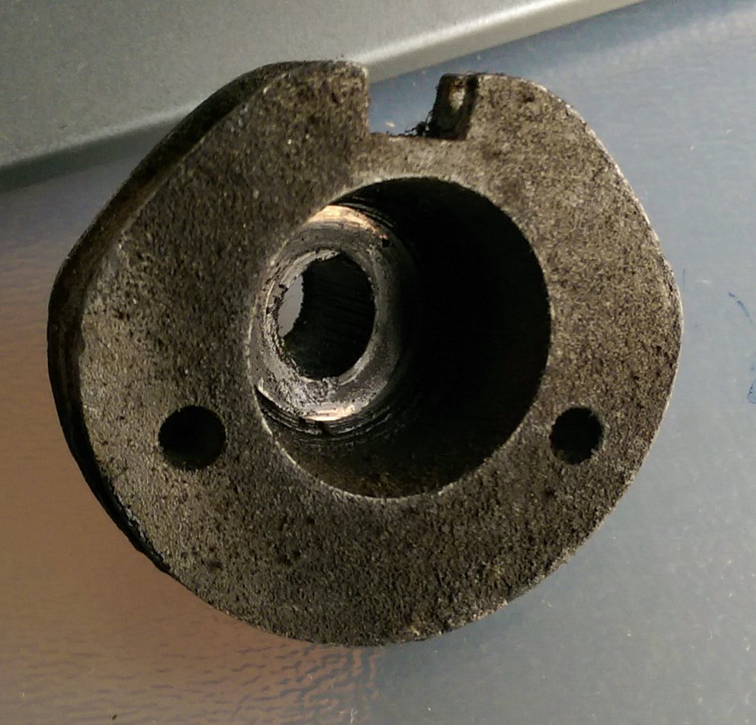

eben auf der Autobahn ist mein Scheibenwischer links ausgefallen , der rechte wischt weiterhin.
Als ich nachgeschaut habe ist hab ich eine "Rolle" im Bereich des Wischer rausgefischt - dort lief wohl mal ein Seilzug entlang.
Wer kann mir eventuell sagen wie ich dies reparieren kann....
Grüße :)IMAG0103_1.thumb.jpg.108f5ca3ad39104935fd69ff82c9c487.jpg IMAG0102_1.thumb.jpg.c05cdc36003a627501af32acbc7043e2.jpg
Du musst das Scheibenwischergestänge ausbauen, die Rolle wieder draufkloppen (evt. mit einem Splint sichern oder mit 2-Komponentenkleber) und den Seilzug wieder einfädeln.
Hier ein Link: http://www.saab-cars.de/threads/scheibenwischerkollision.19769/#post341453. Da sind noch verschiedene Unterlegscheiben gelistet, die abgefallen sein könnten.
Und immer ein stabiles aber weiches Seil dabei haben - das hilft ungemein in solchen Fällen, zB nachts und fern der Heimat!
( in 29 Jahren 901-fahren, zwei mal eingesetzt )
Standard-Problemchen (und schon mehrfach beschrieben)
Ich stecke das Segment wieder auf die Welle, und bohre beides miteinander durch und verschraube die Einheit.
Optimal ist es diese Arbeit PRÄVENTIV vorzunehmen, denn irgendwann löst sich das Segment auf jedem Fall.:cool:

ok, jetzt hab ichh alles augebaut und würde gerne zusammensetzten... Das Seil hat ja eine Verdickung die wohl auch in die Rolle passt da lässt sich aber nichts wickeln , oder ? Das seil site recht locker an der rolle -ohne spannung.
Ist dass richtig?
ok habs gefunden ... einmal drumherum .
So , fertig eingebaut und alles funktioniert!
