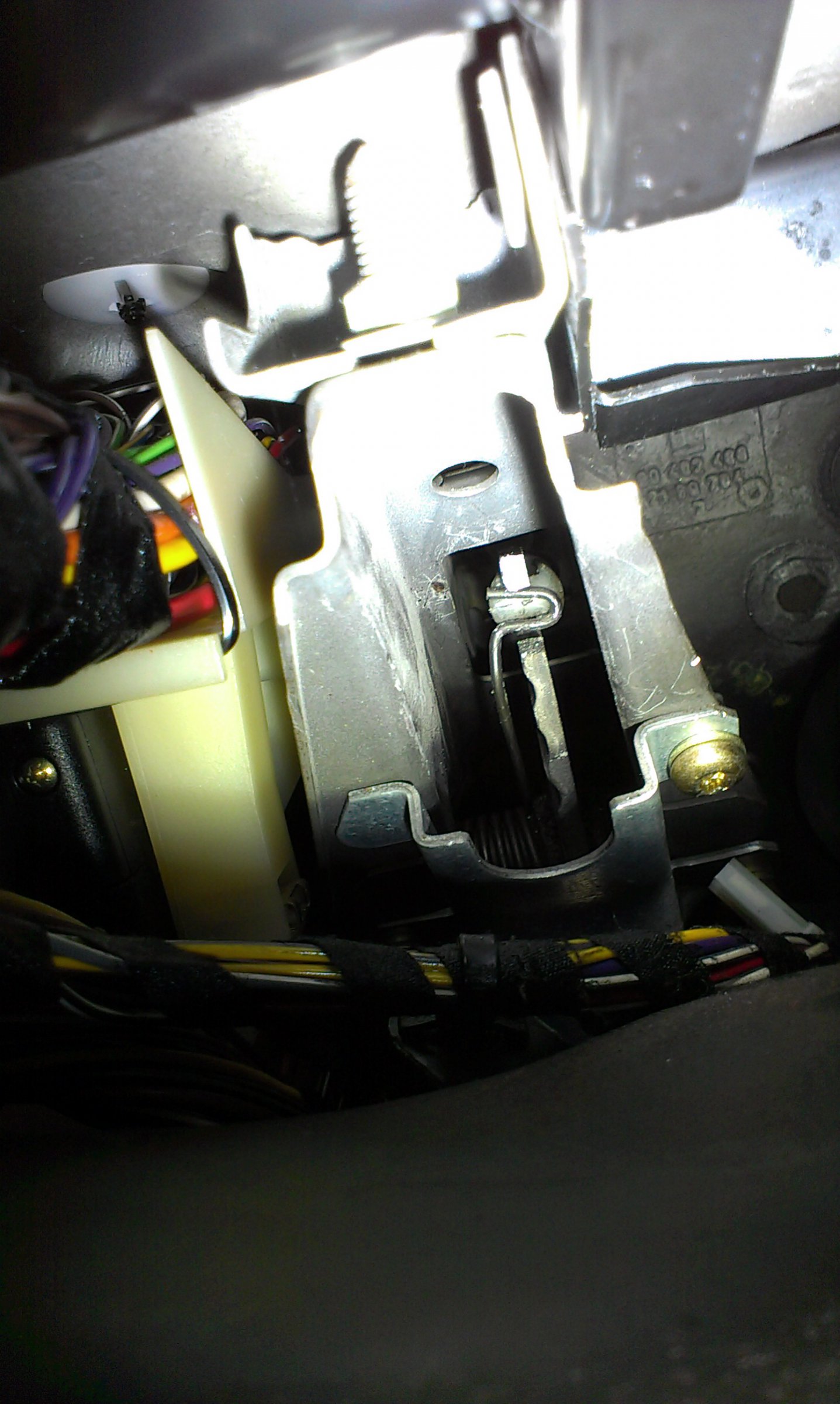

IMAG1023.thumb.jpg.78c31840555733fec3a781277c13b1f2.jpg Der Vorbesitzer meines 902 2.0i 131PS MJ96, hat das gerissene Kupplungsseil eneuern lassen, leider wurde ein manuell nachstellbares verbaut, zudem war das Pedal sehr schwammig.

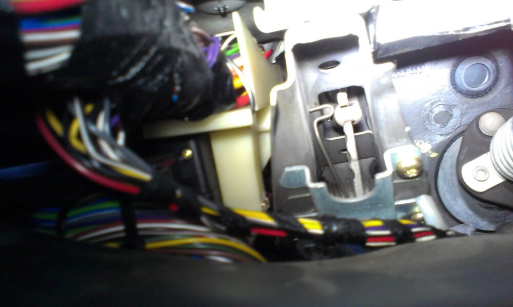

Deswegen bin ich der Ursache heute abend mal auf den Grund gegangen, war relativ schnell gefunden, die Rückholfeder des Kupplungspedal war nicht richtig befestigt
Ich habe die Feder dann in die vorgesehene Nut geklemmt, bin mir aber nicht sicher, ob das so aussehen sollte, fest ist es zumindest und klemmt kraftschlüssig. Über den oberen Zapfen läßt es sich nicht spannen, oder doch?

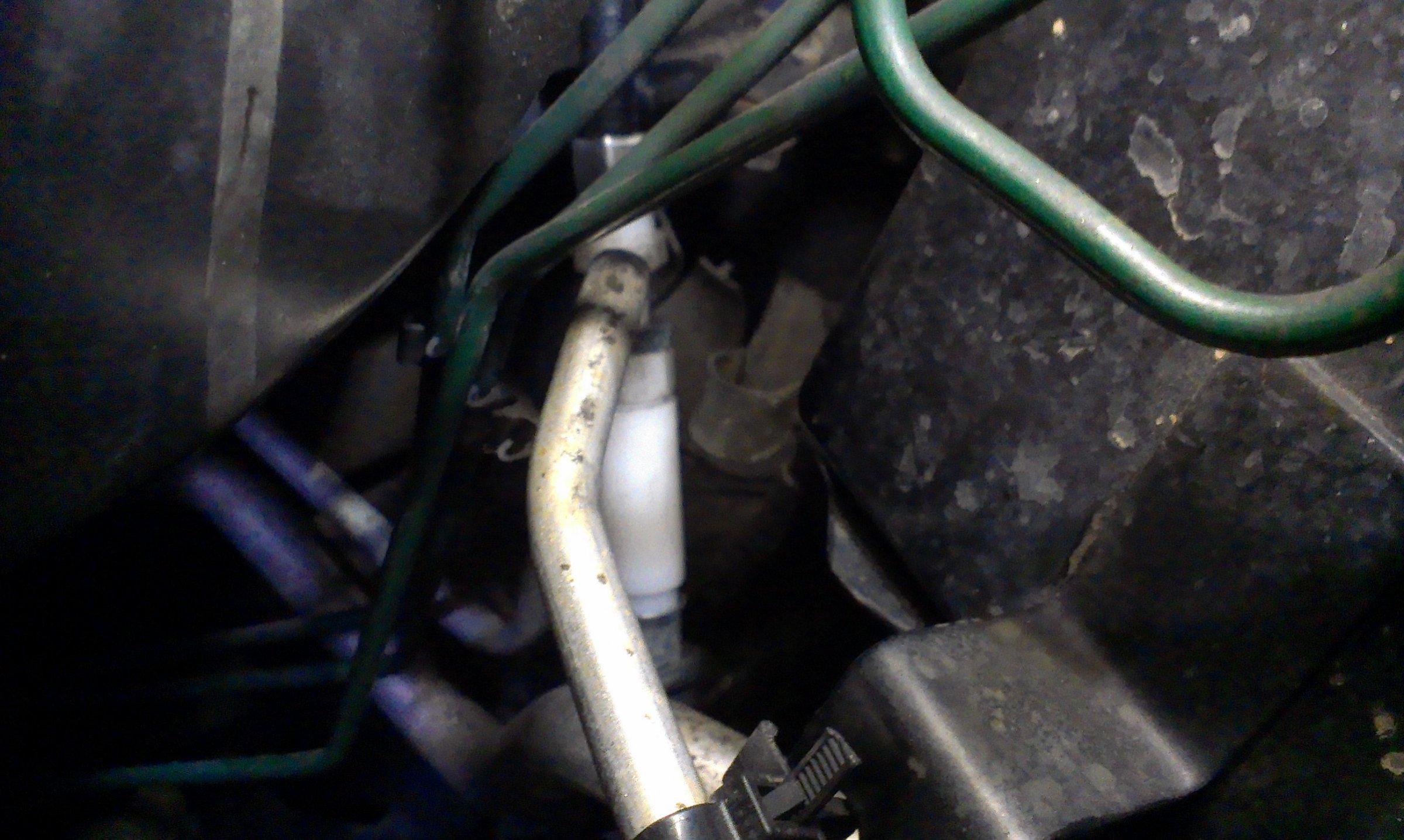

Im Motorraum ist der Zug auch nicht im vorgesehenen Halter montiert, laut Forum ist das aber ok so.
Zu guter letzt frage ich mich, warum die Befestigungsschraube von links gesteckt ist, alles links daneben muß dann demontiert werden.

Oberer Zapfen?? Gespannt wird über die Verstellhülse im Motorraum. Diese ist bei dem manuellen Seil an einer Stelle, die verhindert, dass das Seil in den Halter eingeklipst werden kann. Bei mir ist da ein Kabelbinder. Unter Spannung sollte das Seil aber nicht sein wenn das Pedal unberührt ist. Das Ausrücklager sollte ja entlastet sein.
Die Feder wieder einzuhängen hat wohl jemand vergessen.

Mit Zapfen meine ich den oberen Teil am Pedal, über der Nut in der das Seil eingehängt ist, so wäre auch ein Herausrutschen nach links verhindert.
So wie im zweiten Bild sollte es dann richtig sein????
Bei anderen Fahrzeugen muß man die Rückholfeder nicht demontieren um den Zug zu wechseln, besonders pfiffig finde ich diese Konstruktion nicht.

die idee mit der feder ist doch okay, verhindert ein rausspringen des seil's.
