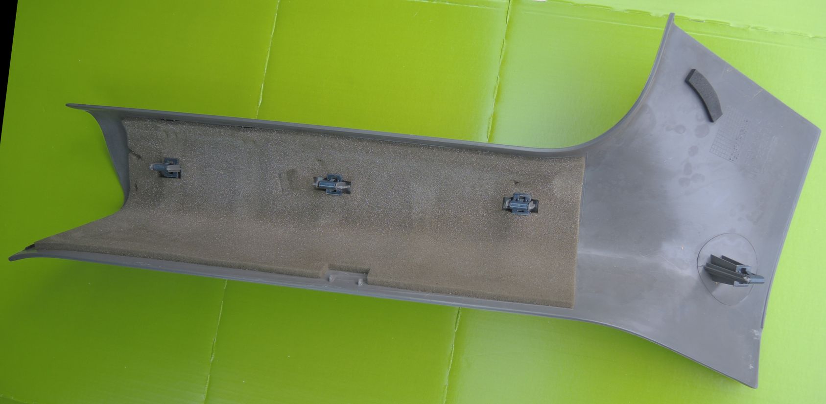

Die Verkleidung der D-Säule wird von 4 Metallklammern gehalten. Habe oben am Dach angefangen, ging problemlos zu lösen, ohne Werkzeug. Hier die Ansicht der Rückseite, die Klammern sind da ganz gut zu lokalisieren, oben ist rechts im Bild:

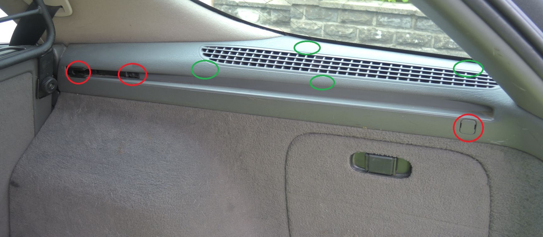

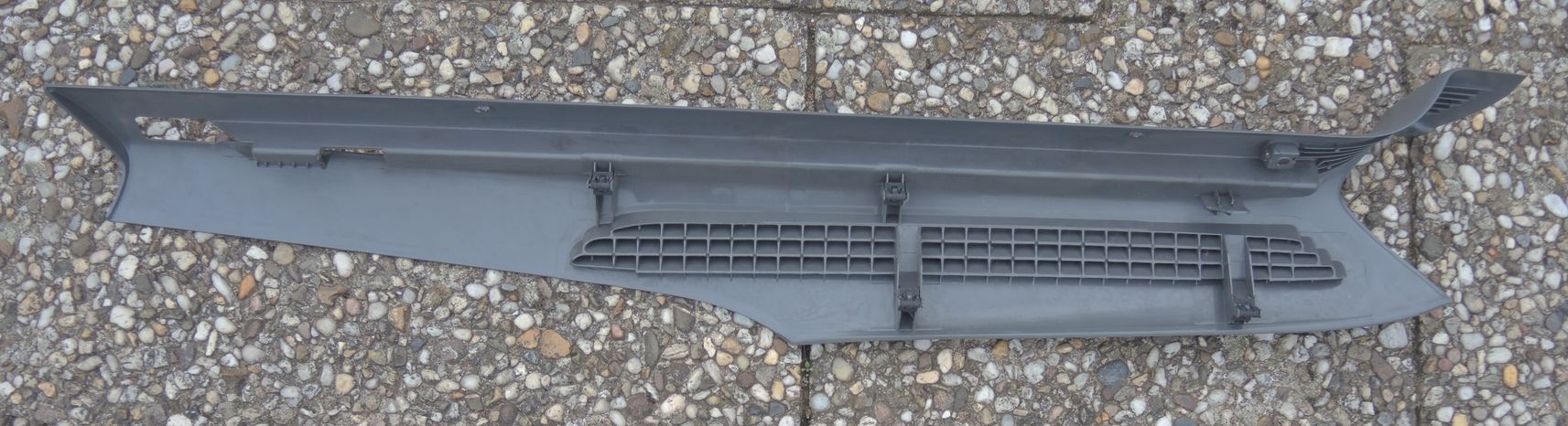

Eine Ansicht der Seitenverkleidung. Rot die drei Schrauben, Torx T30, grün die Positionen 4 Metallklammern. Auf dem rückseitigen Bild auch gut zu sehen.
AbdeckleisteSeitenverkleidungmitMarkierungen.thumb.jpg.e0714d059619e1097f387606cc7a35ce.jpg AbdeckleisteSeitenverkleidungRckseite.thumb.jpg.7b38da1df8be3dc6bdd6f52d1d002ddf.jpg
Wenn die Schrauben raus sind kann man von vorne anfangen nach oben zu ziehen. Ich habe wie el-se schon schrieb mit einem Schraubendreher von unten im Bereich der mittleren Metallklammern nachgeholfen, einfach nur zwischen "Teppich" und Abdeckung nach oben rein geschoben.

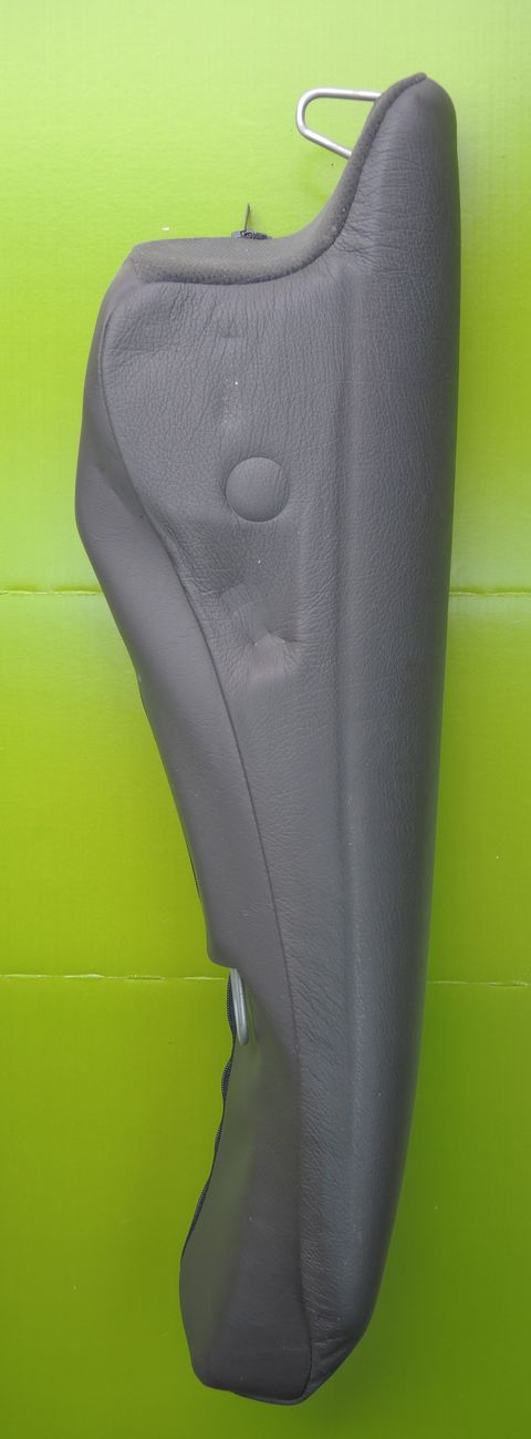

Nun muss noch der Polsterstreifen neben der Lehne der Rückbank weg. Lehne vorklappen, vorsichtig dahinter greifen um die obere (im Bild rechte) Metallöse zu fassen zu bekommen und die nach vorne (Fahrrichtung) ziehen. Bekommt dem Polster besser wenn man direkt an der Öse anpackt. Sobald die raus ist das Teil nach oben weg ziehen. Die untere Metallöse ist nur hinter gesteckt.
