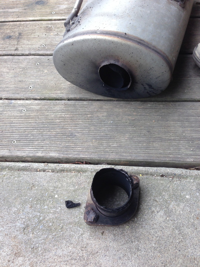

Bedingt durch einen gerissenen Aufhängegummi (vor 2 Monaten und dann schnellstmöglich ersetzt, Folgeschaden war aber nicht zu vermeiden) am rechten Schalldämpfer der doppelflutigen Hirsch Anlage mit den ovalen Auspuffenden ist mir das Rohr in den Schalldämpfer abgerissen. Schalldämpfer ist Totalschaden, da die Muffe am Endschalldämfereingang und auch das weiter führende innere perforierte Resonanzrohr abgerissen/ gebrochen ist. Der Schalldämpfer hing dann nach vorne herunter und hat gut gerappelt. Der Endschalldämpfer ist relativ schwer, dadurch der Bruch.

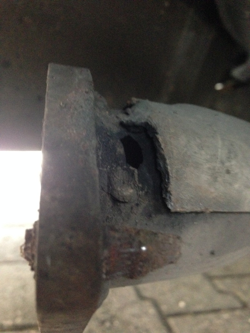

Der Schaden ist keine mangelhafte Qualität seitens Hirsch Performance, sondern einfach dumm gelaufen (zudem hat der Auspuff 275 tkm hinter sich). Bei der Demontage kam noch ein defektes Y-Rohr (Loch vor Muffe (herausgebroche Schweissstelle), beide Konusstücke zu den Endschalldämpfern abgefallen und schon Spuren von Abgasdurchblasen zu sehen) dazu und die Schrauben am linken Endschalldämpfer sind bei der Demontage abgerissen.

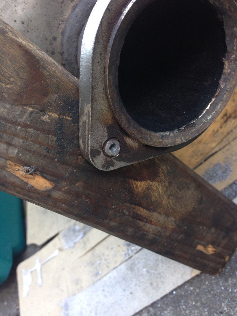

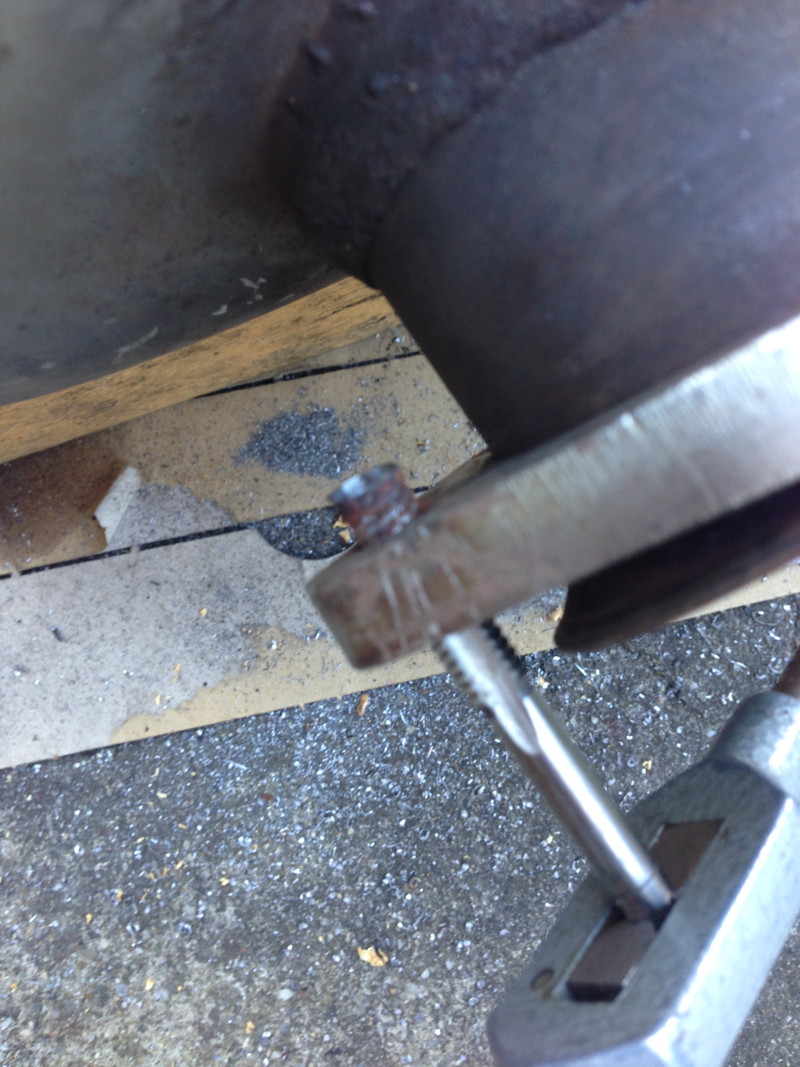

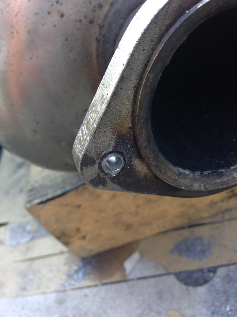

Hatte dann gestern/ heute meine Freude die Schweisspunkte der Rundkopfschrauben am Halter (Muffe Endschalldämpfer zu Y-Rohr) wegzuschleifen - um dann festzustellen, dass die Schrauben in den Halter eingeschraubt sind und fest gerostet waren (Grrhhh). Also Schrauben glatt abgeschliffen, gekörnt und mit Cobalt Bohrer durchgebohrt (freihändig). Schraubenausdreher rein und mit Gefühl probiert und wieder erfolglos ausgedreht. Der wäre abgerissen. Also mit 6 mm durchgebohrt und mit dem Gewindeschneider die Reste rausgeputzt. Das war meine erste Erfahrung mit Edelstahlbearbeitung, habe jetzt einen gewissen Respekt, ist aber gut machbar.

Bin heute endlich dazu gekommen den Auspuff wieder einzubauen. Am neuen Auspuff durfte ich erst einmal das Gewinde der Bolzen am Konushalter nachschneiden. Aber jetzt sitzt alles fein drin. Selbst das Y-Rohr ist einfach so reingerutscht. Musste gleich eine Probefahrt machen. Ist schon eine Wohltat mal wieder Bumms zu spüren nach der Zeit mit Cabrio von meiner Frau.
Hier noch die Bilder von der Reparatur:
0_ESD_gebrochen.thumb.jpg.9aa66aabad00a5e4a05dd7f9e543f227.jpg 1_ESD_Gewinderest_vorgebohrt.thumb.jpg.ba88c148c0ebac2d572fab3358093df9.jpg 2_ESD_Gewinderest_gebohrt.thumb.jpg.542e5abf3938205c10838bb287cdf880.jpg 3_ESD_Gewinderest_mit_Gewindeschneider_rausgeputzt.thumb.jpg.f1875bab549f86c712752a6e304339b9.jpg Y-Rohr_Loch.thumb.jpg.c5ede165e15d5418c864d17b5eb6dbac.jpg
