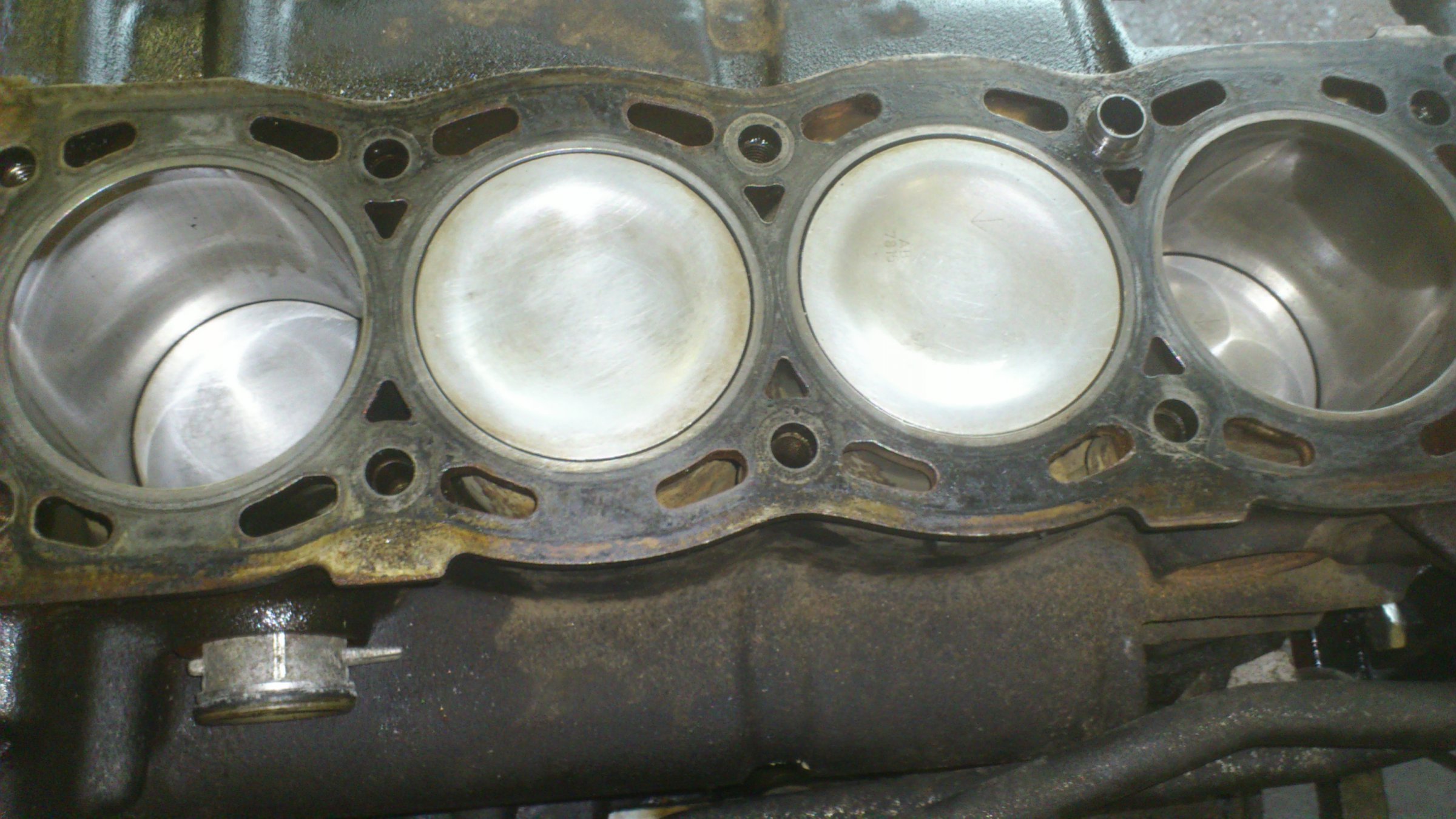

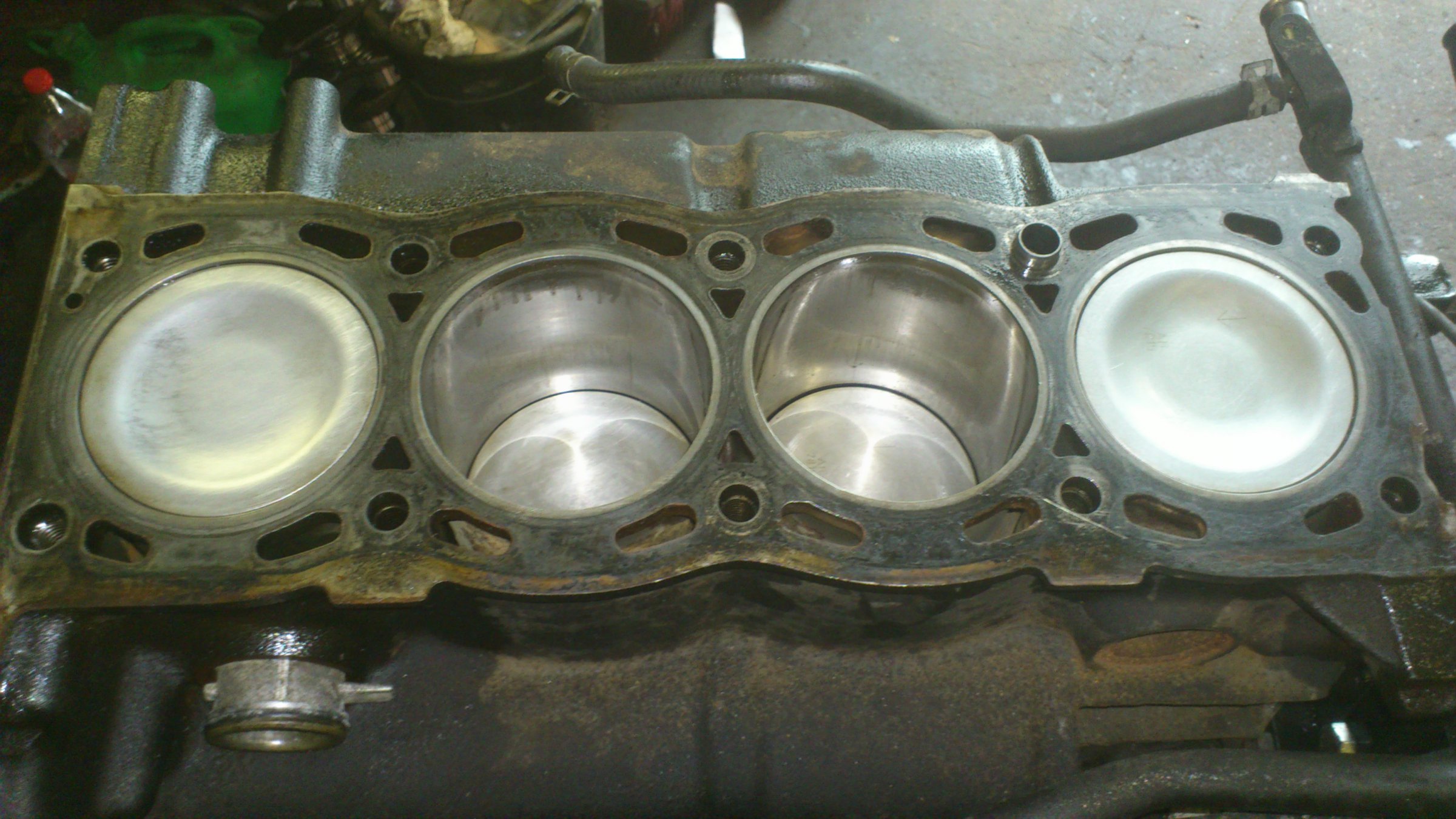

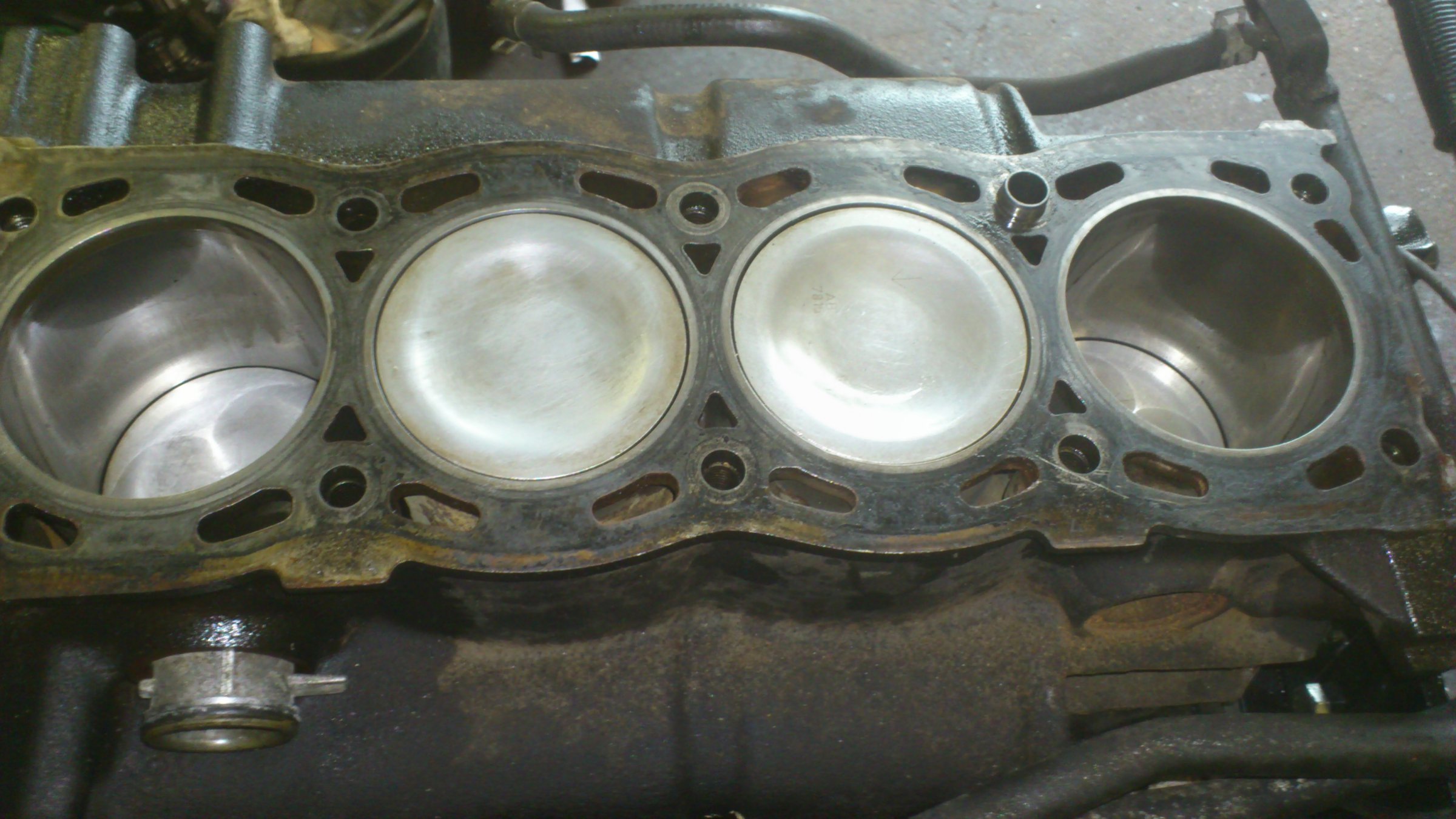

so leute, ich werde gerade nicht wirklich fündig
somit ein Bild, vielleicht erkennt jemand die Kolben und sagt mir was ihr meint zu sehen, 234, 235..r??
kolben standen immer OT
