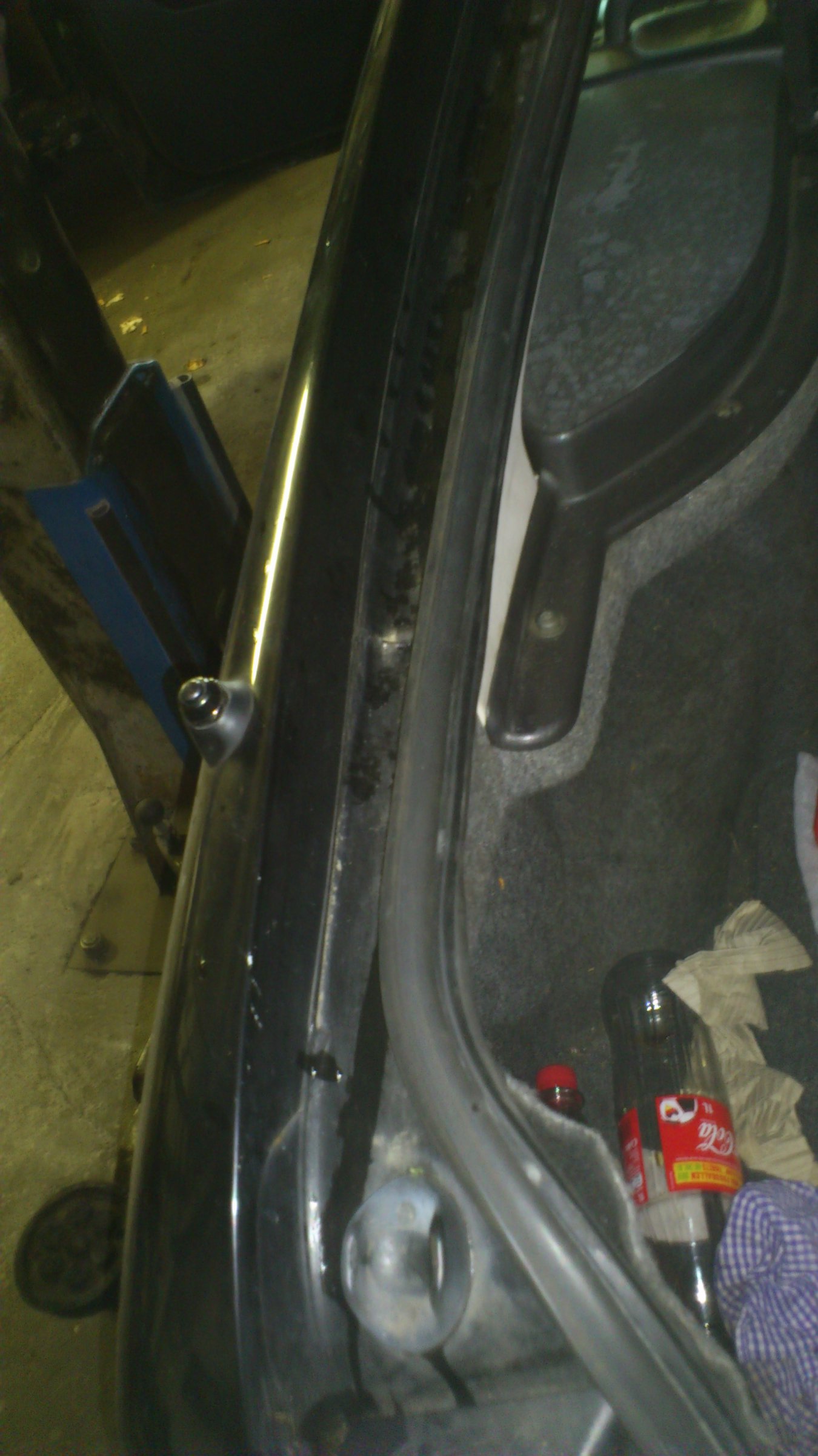

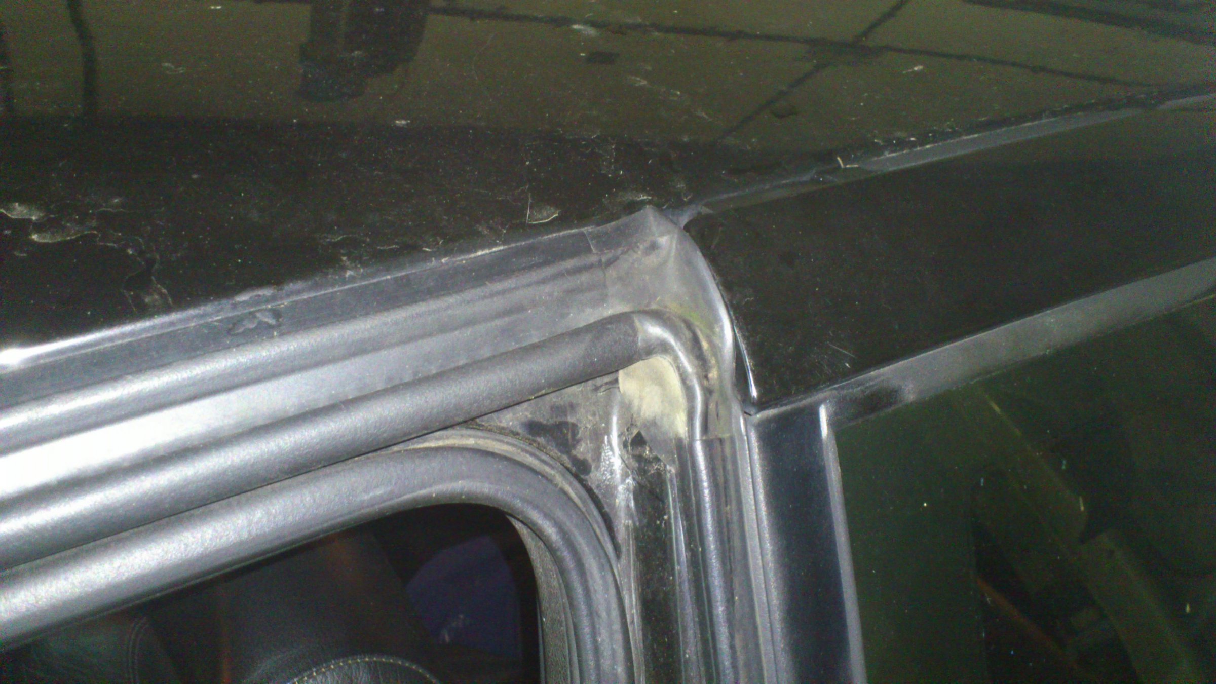

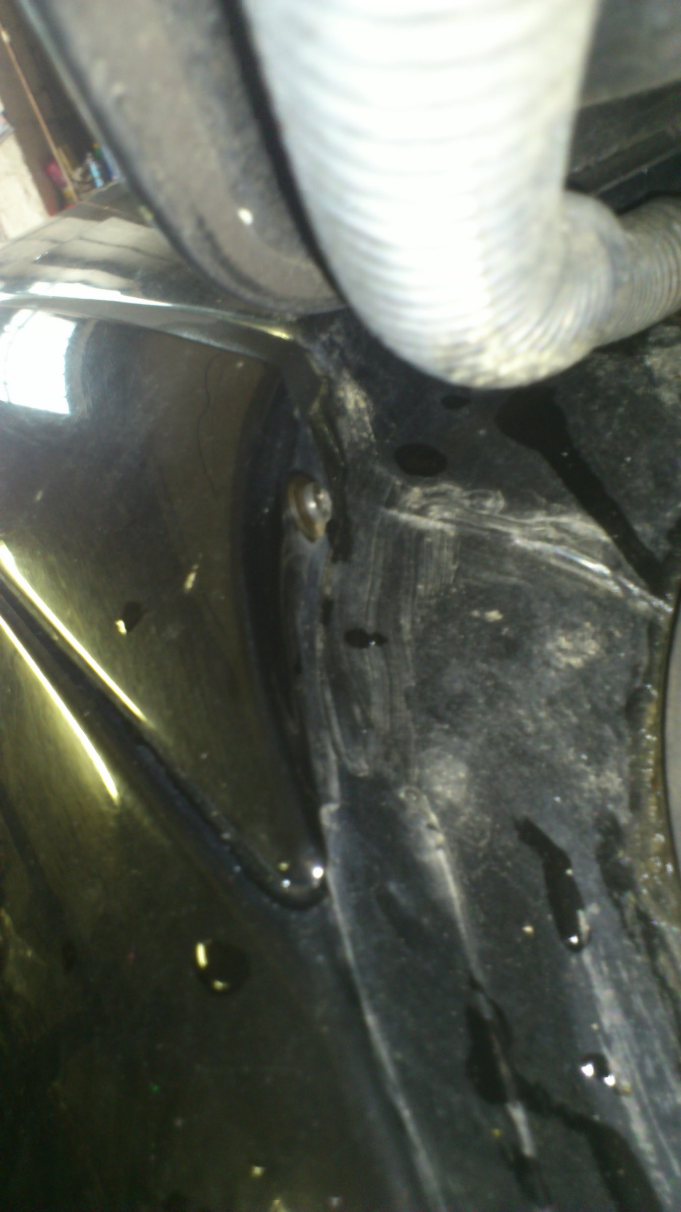

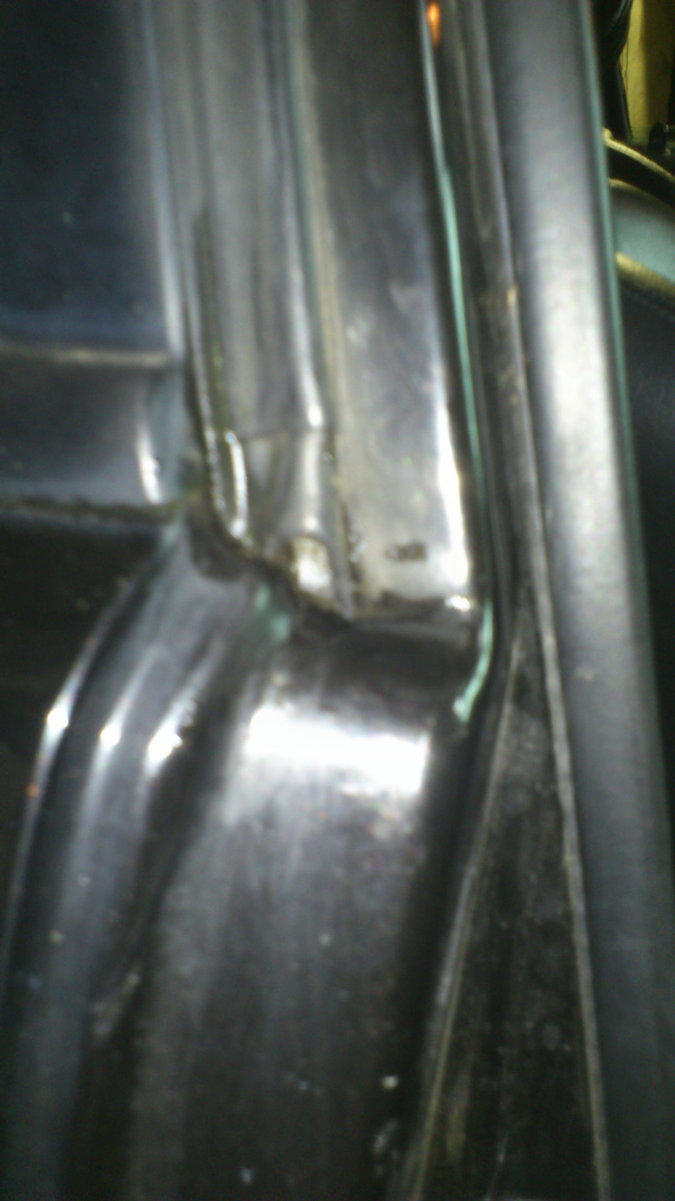

so ich versuche es mal...leider mit schlechten bildmaterial
besagte Blechblende (nur am coupe) ist oberhalb der B-Säule mit einer schraube befestigt, zu finden hinter dem türdichtgummi

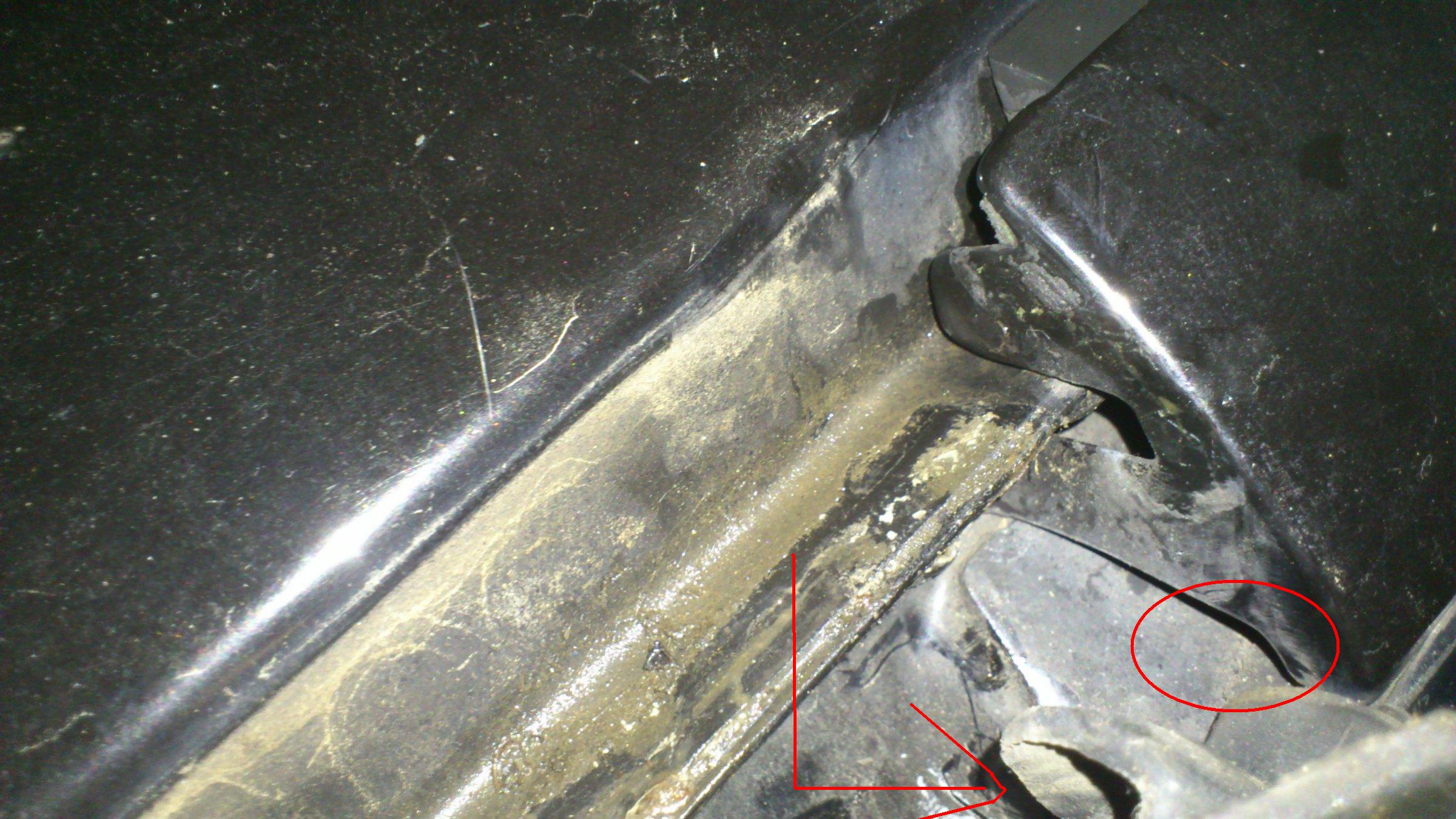

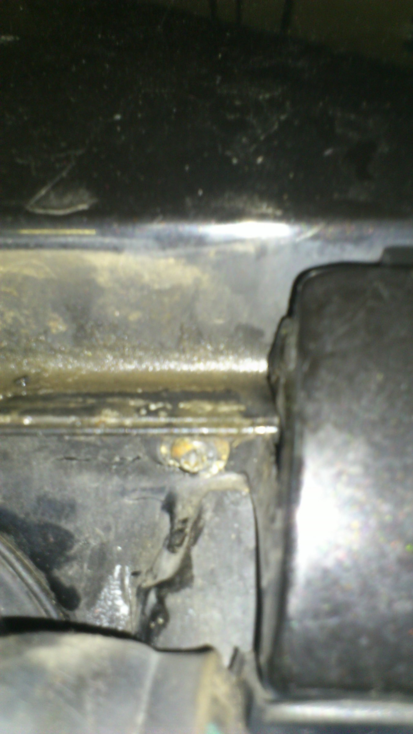

im zweiten Bild ist der vorgesehene Ablauf zu erkennen, welcher bei anständiger verlegung des Türdichtgummi im unteren bereich hinter der verkleidung liegt!

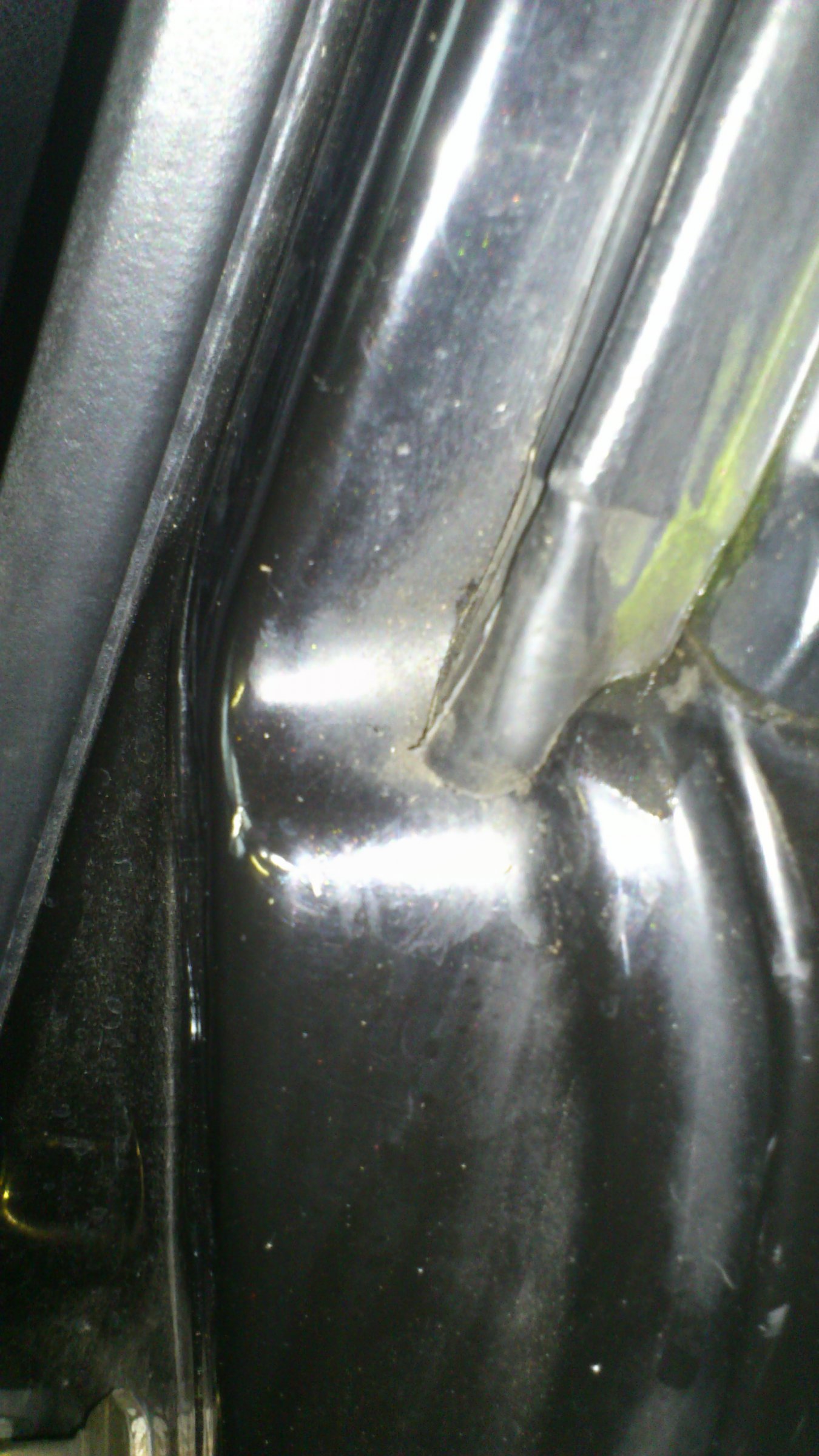

Im laufe der Jahre wird im unteren bereich (nähe schließkeil (schloß..) der Ablauf verformt, bzw abgequetscht.
Dort staut sich nun das Wasser und es könnte passieren das wasser zwischen seitenscheibe u karrosse eindringt !
Abilfe...neu anschneiden.
Im hinteren Bereich wird die Bachblende ebenfals verschraubt und das U-Profil der C-Säule dient als Ablauf am rücklicht vorbei über die stoßstange.
